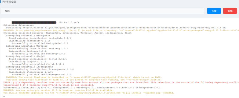

首先我们在mpython的python模式下,安装flask库,点击右上角的python库管理
选择pip安装,输入flask,点击安装,如下图安装成功

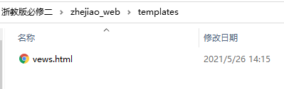

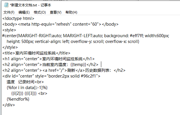

然后我们现在制作前端页面文件,我们在templates文件夹内新建一个文本文档
在里面填写138页上方的web模板文件代码并保存,如下图
然后右击文件重命名为 vews.html

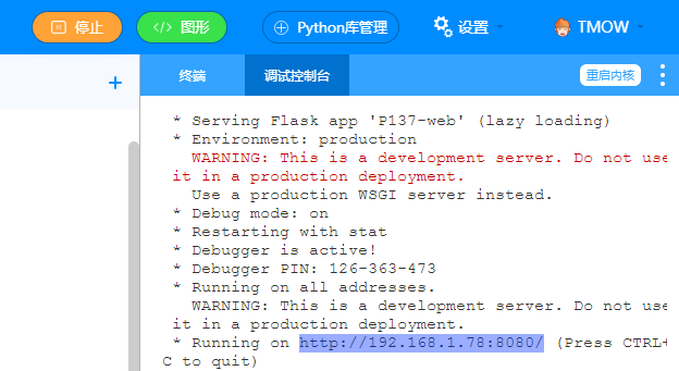

接下来在python模式下编写好137页的代码,即使用flask框架的后端程序 P137-web.py

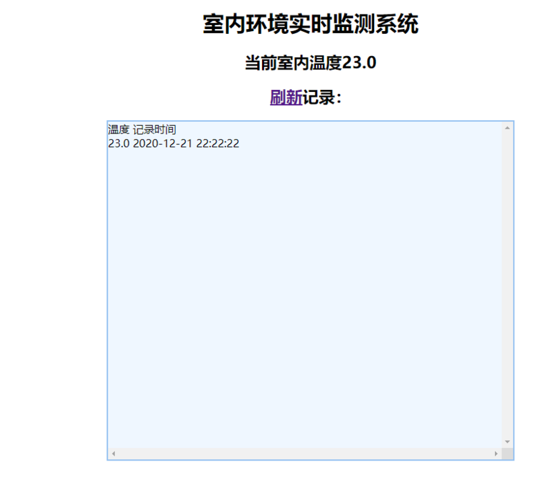

这样,我们的前后端就已经编写完毕了,点击运行来启动后端,控制台出现如下输出,下面蓝色部分是我们电脑的IP地址服务器端口,复制然后在浏览器打开就可以看到我们的页面,如果显示地址为127.0.0.1:8080,则服务器地址为电脑的ip
页面

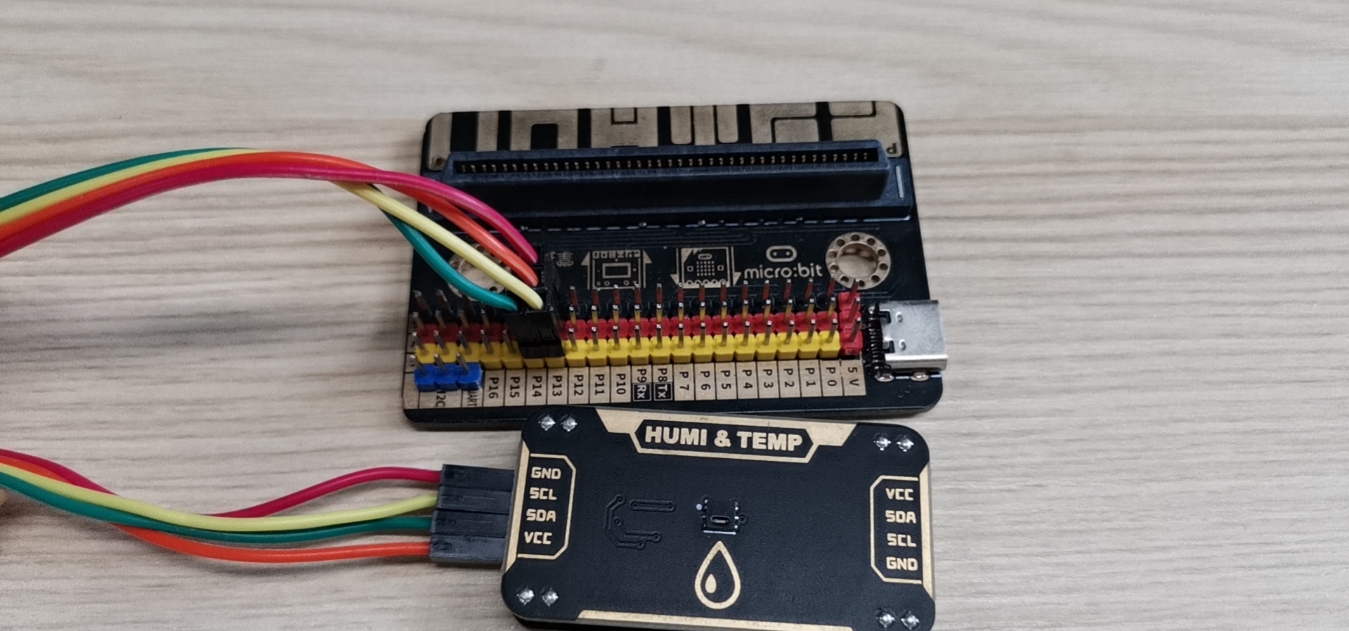

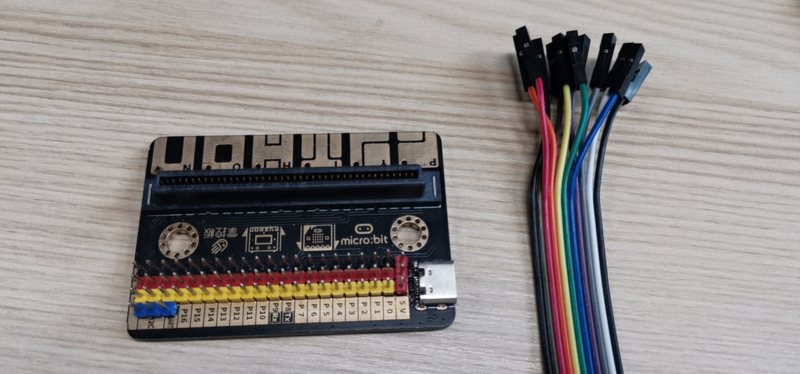

接下来我们编写智能终端程序,我们需要一个温湿度传感器和一块掌控板,将温湿度传感器连接至掌中宝的P13P14引脚,如果使用的是如下图的通用拓展板
左一.通用拓展板
右一.杜邦线
那么我们需要使用到上图中的杜邦线中的4根线来连接,将引脚按照如下对应连接
通用拓展板引脚 ---- 温湿度传感器引脚
  G         ----        GND
  V         ----         VCC
P13       ----         SCL
P14       ----         SDA
完整接线图如下:

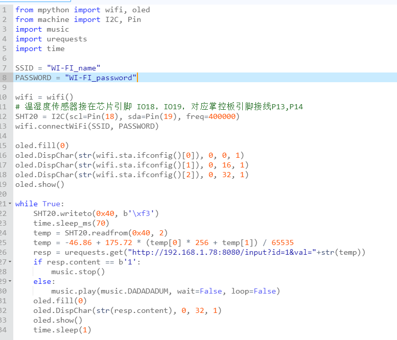

将mPython切换回硬件编程模式,我们编写如下图代码,也可以下载,将图中的IP地址改为之前启动时显示的IP地址,填写我们自己的wifi名称和密码,然后刷入
文件名:掌控板程序_example.py

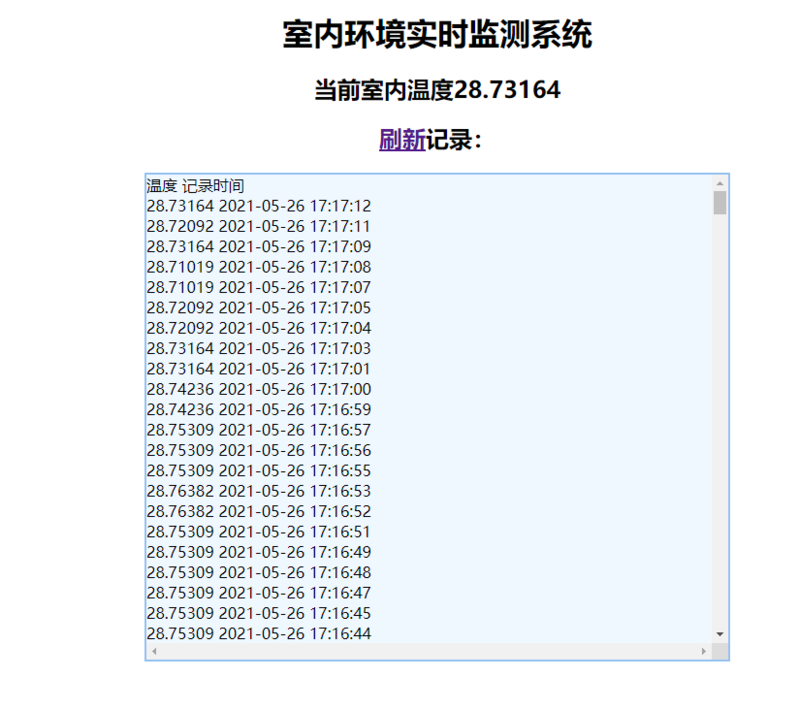

当掌控板显示 b'1' 时,就代表发送成功信息了,我们在页面中点击刷新就可以看到传输过来的数据
