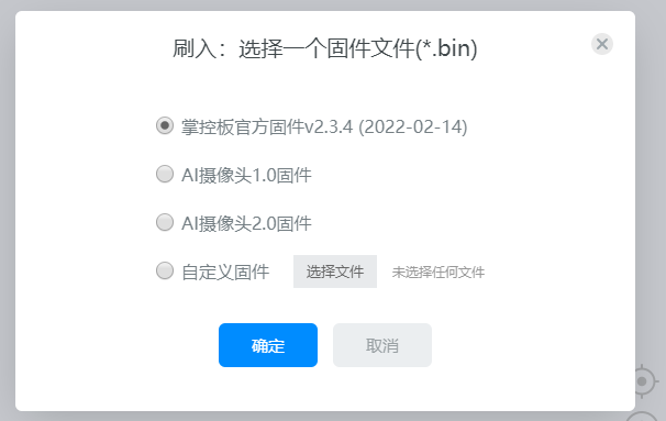

首先我们打开mpython向掌控板升级最新版本固件,选择并刷入

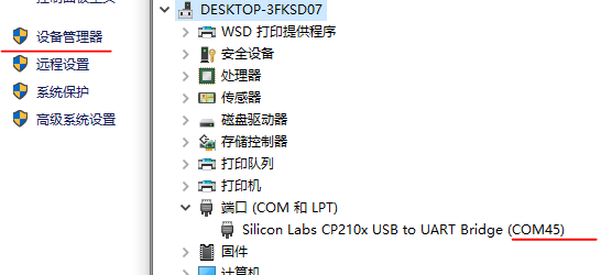

根据书本54页的教学,将掌控板连接到电脑,右键我的电脑-属性,点击设备管理器查看掌控板的串口号

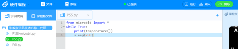

打开mpython,选择硬件编程模式,进入到代码模式
将书本上54页图2.4.9中的代码编进来,当然也可以在左边选择“浙教版信息技术必修二代码”双击打开P55.py,然后点击刷入

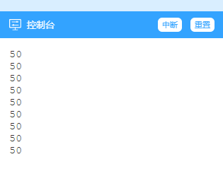

可以看到控制台返回了芯片温度

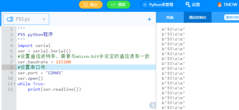

接下来我们切换到python模式,编写55页的代码,同样也可以在左边项目空间找到“浙教版信息技术必修二代码”,双击打开P55.py,将串口号修改为我们在设备管理器中所看到的串口号,然后点击运行
可以看到控制台也同样返回了结果

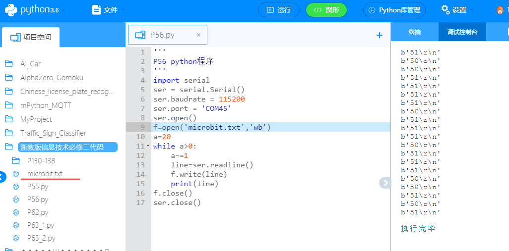

如果我们想要保存数据,编写课本上56页的代码,修改串口号,点击运行,等待运行完毕,在左边项目空间右键刷新目录即可看到生成了txt文件,里面保存了我们的数据信息
