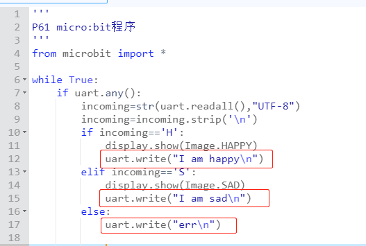

首先打开mpython硬件编程模式-代码模式,编写好书本上61页的代码,将代码中的三行print()语句换为图中方框中的语句,

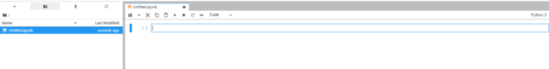

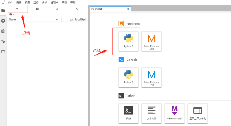

这次我们来体验一下jupyter模式,进入jupyter模式,点击左上角的+,然后点击右边打开的启动器界面中 Notebook的Python 3新建一个文件。

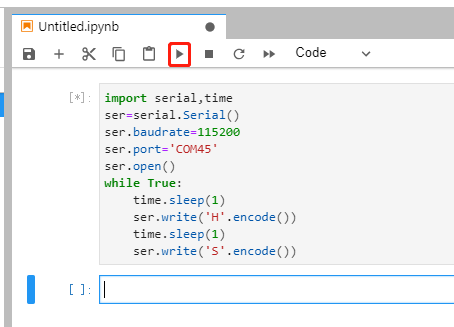

在第一个框中编写好63页的第一个框框内的代码,同样的要把串口号修改为我们自己的串口号(不知道自己串口号的同学可以右键 我的电脑-属性-设备管理器-端口 查看),点击图中的运行按钮
可以看到掌控板在根据程序不断切换表情

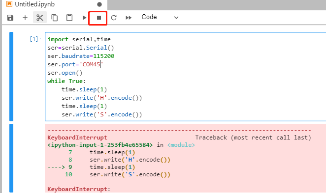

我们再来编写并刷入63页第二个框框中的交互式程序,在此之前我们要先点击停止按钮来释放占用的串口,此时有“KeyboardInterrupt: ”的异常抛出,表示释放成功,是正常的哦

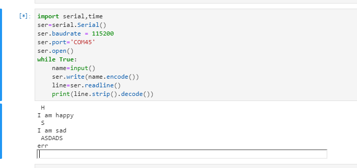

我们再编写63页第二个框框中的交互式程序,然后点击运行按钮,在下方会出现一个输入框,在输入框中填写相应的指令然后回车发送,会有相应的结果返回,同样掌控板也在根据对应的指令变化表情
