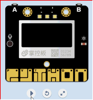

可是,聪明的你想过吗?这样直接画出来是一个静态的圆,想见识一下动态圆的绘制过程吗?请看一下动图。

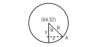

画圆,当然得先找到圆心。这里直接以屏幕坐标(64,32)为圆心,半径为30像素画圆。那么圆周在哪里呢?该如何确定圆的路径?
如上图所示,圆的半径R=30,再把圆的路径分为60等分,每个部分的角度θ均为6的倍数。在mPython中,以竖直向下的方向为0度,水平向右为90度,竖直向上为180度,水平向左为270度。于是,
当前点A的坐标为(x,y),

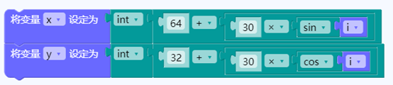

而,点A在圆的路径方程上,使用三角函数代入得:

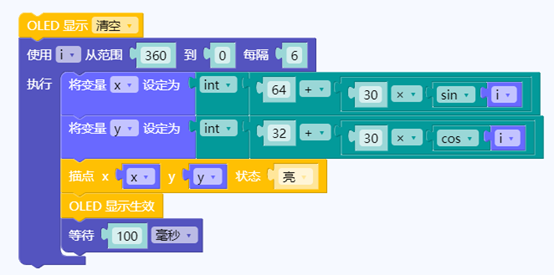

又知,圆的半径R的值是30,圆心坐标为(64,32),角θ的范围是[360,0),且为6的倍数,写代码时使用变量i来替换。则有以下代码:

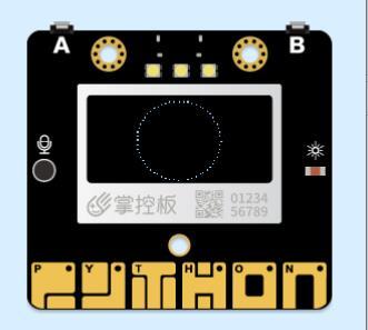

在显示屏内每隔100毫秒,重新计算依次x和y的坐标,继续绘制一个亮点即可形成一个动态画圆的过程。
仿真演示
