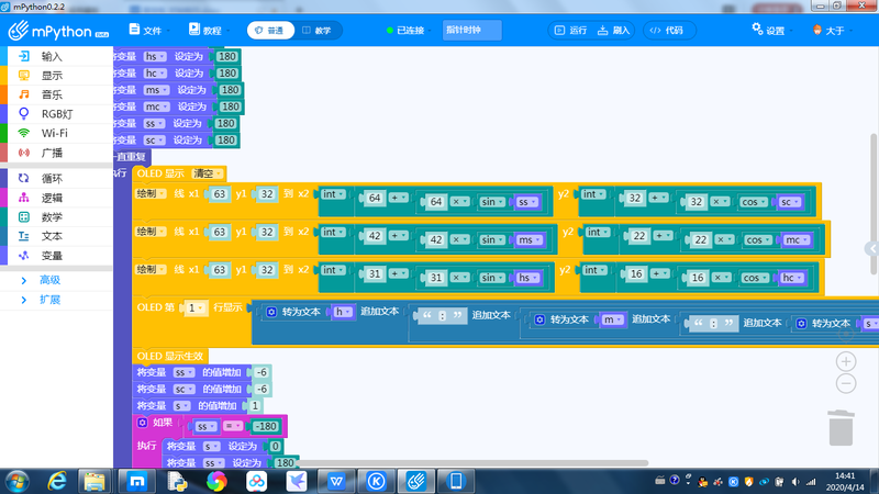

我所使用的是三角函数中正弦函数(sin)和三角函数中余弦函数(cos)来制作直线的终点。
起点是不变的,就是掌控板屏幕中心点(63,32),通过修改终点数值,绘制出不同的直线(终点位置在时刻改变,所以直线的绘制也是不一样的)。
Sin和Cos的极值是±1,所以我们通过运算就可以改变终点(x2,y2),一定要时刻记得自己的初始点(x1,y1)是(63,32),计算自己看一下就明白了。

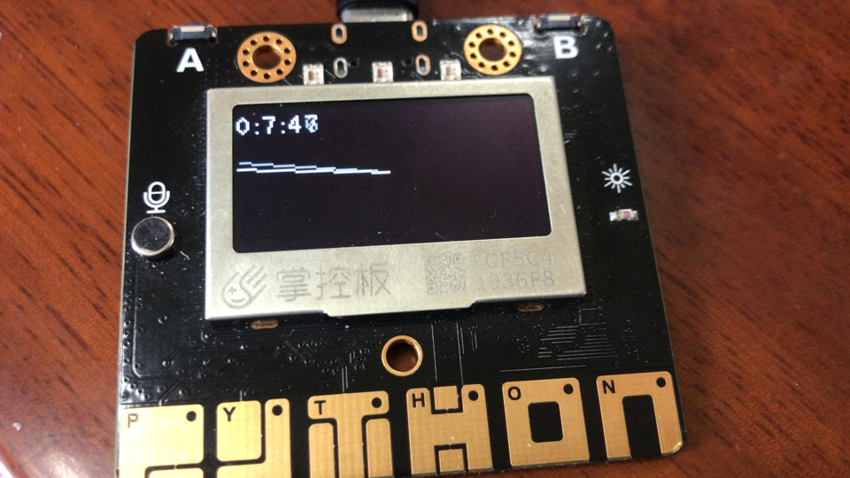

制作出来就是整个效果,请忽略第一横的内容:
这里只做了秒针,大家在制作的时候也可以这样,只制作秒针,而且中间不要加“等待1秒”模块,这样测试起来很快的

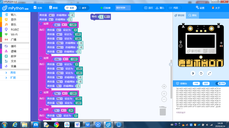

时分秒的进制转换:
时分秒针的绘制:
秒针最长,分针其次,秒针再其次。

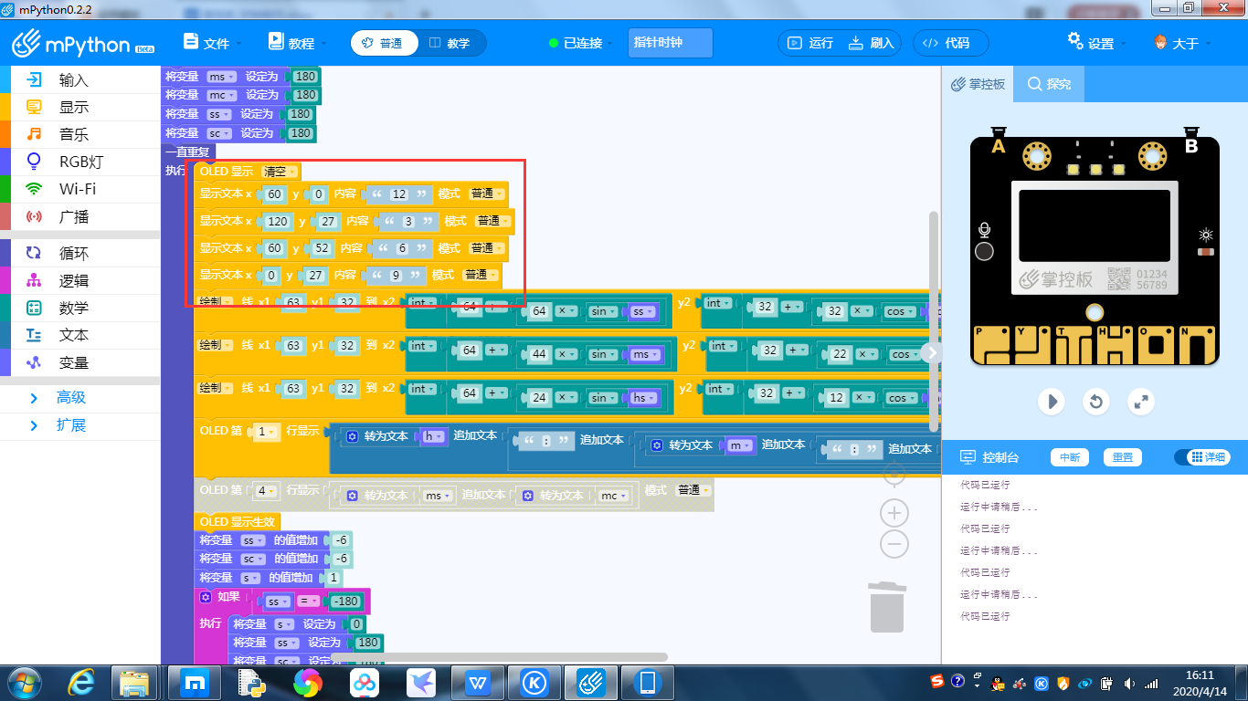

添加绘制了12、3、6、9这个四个数字,活的更好的体验。

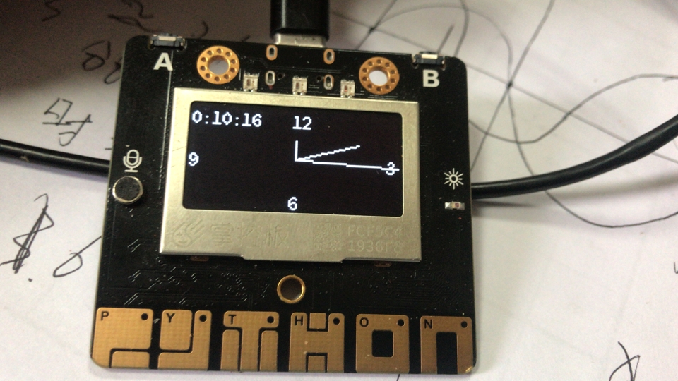

运行效果:
