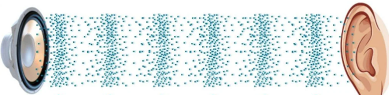

声音是由物体振动产生的,我们把振动的物体叫声源。例如当演奏乐器、拍打一扇门或者敲击桌面时,它们的振动会引起介质 “空气分子”有节奏的振动,使周围的空气产生疏密变化,形成疏密相间的纵波,这就产生了声波,这种现象会一直延续到振动消失为止。这种声波,我们用肉眼是看不到的。
声音的传播需要介质。固体、液体、气体都是介质,都可以传播声音。比如,我们在这个房间里大声说话,隔着墙的另外一个房间也能听到,这说明气体(空气)和固体(墙)都能传播声音。

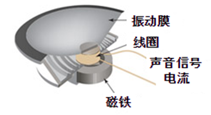

③声音传感器

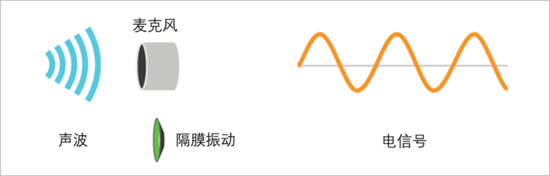

声音传感器是一种用于感知声音的模块。传感器内置一个对声音敏感的电容式驻极体话筒。声波使话筒内的驻极体薄膜振动,导致电容的变化,进而产生变化的微小电压,这一电压信号经过放大,再传送给计算机。

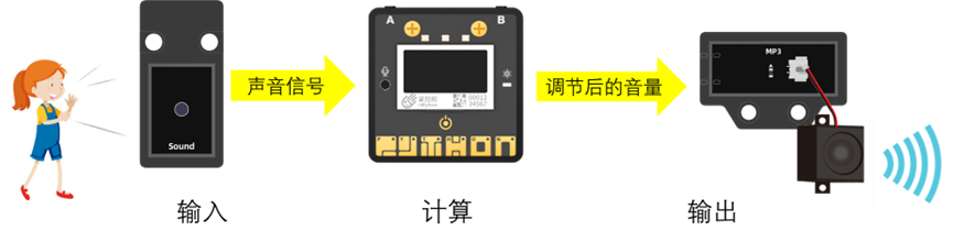

④小型扩音系统控制过程

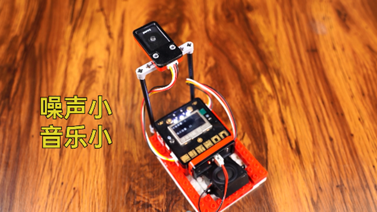

实验设备与模块:乐动掌控*1、MP3音乐模块*1
实验步骤:

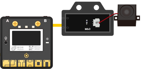

Ⅰ.电路连接。使用连接线将MP3音乐模块连接到乐动掌控P15、P16引脚,并在MP3音乐模块上连接喇叭,连接图如下图所示。
Ⅱ.存储音乐

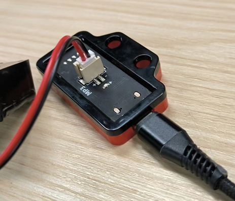

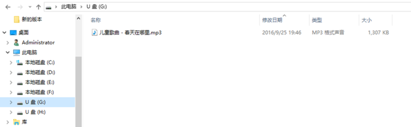

MP3模块侧面有一个TypeC接口,用数据线连接电脑和MP3模块。电脑上可打开一个U盘,将音乐存储进去,之后即可断开MP3模块与电脑的连接。

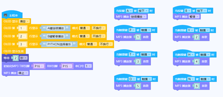

Ⅲ.编写程序

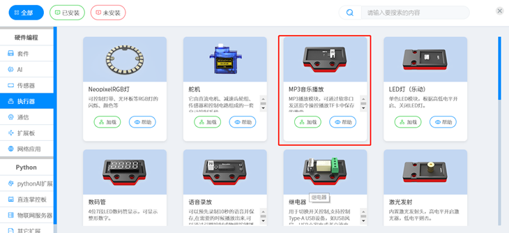

①添加MP3模块扩展指令。
②编写播放音乐的程序。首先显示播放音乐的操作提示,然后初始化MP3模块,默认不播放音乐。然后编程设置若干按键用于控制音乐的切换和暂停等。

实验设备与模块:乐动掌控*1,MP3音乐模块*1,声音传感器*1
实验步骤:

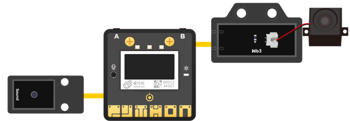

Ⅰ.电路连接。
将声音传感器连接乐动掌控的P0引脚,MP3模块连接P15、P16引脚,连接图如下图所示。

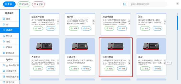

①添加声音传感器指令。

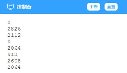

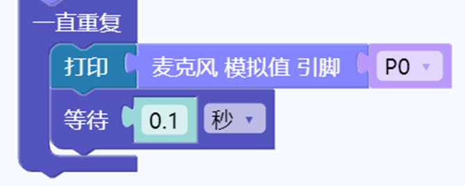

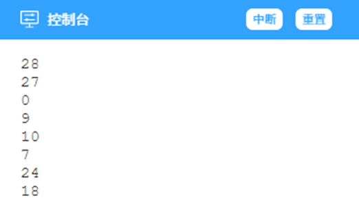

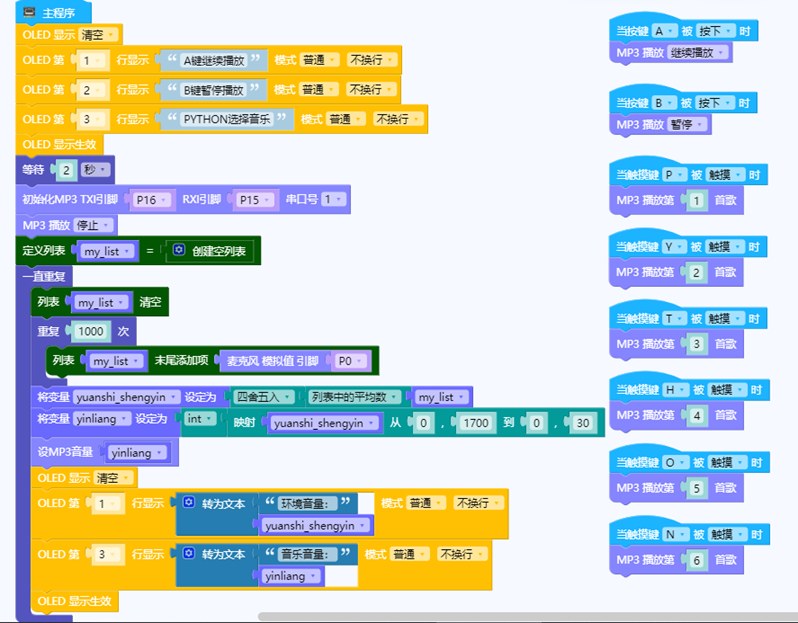

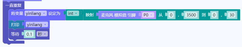

②熟悉声音传感器。编写程序,打印声音传感器的测量值,可在控制台看到其随着声音的变化情况、测量范围等。可以看到数值从0到3000多。而MP3音乐模块的音量变化范围是0-30,直接把两个值关联起来是不太合适的。

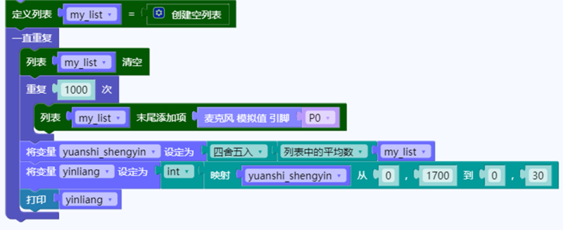

③将声音传感器的数值映射到跟MP3音量范围匹配的区间内,再次输出可以看到声音值已经在0到30之间变化。观察打印出的数据可以发现,音量数值波动比较大,直接将该数值作为音乐音量的话,音量变化也会不稳定。

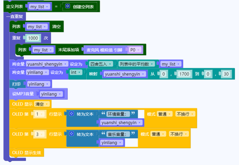

④采用求一段时间内声音平均值的方式,来让声音值的波动没那么大。创建一个列表,将声音值存入该列表,然后计算连续1000次声音的平均值。例如范围是0到1700,将这个范围映射到0到30。
⑤将这个数值赋值给音量,即可通过声音值改变音量的大小。
完整参考程序如下:
⑥将程序刷入到乐动掌控中测试效果,你觉得效果理想样?你能通过优化程序让效果更好吗?
参考程序:
