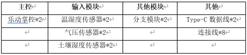

实验设备:计算机、移动终端设备与实验模块(见下表)

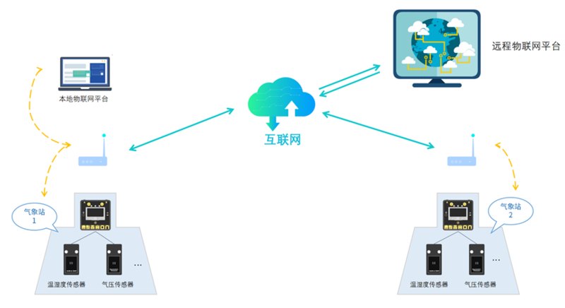

②在线数字气象站原理图

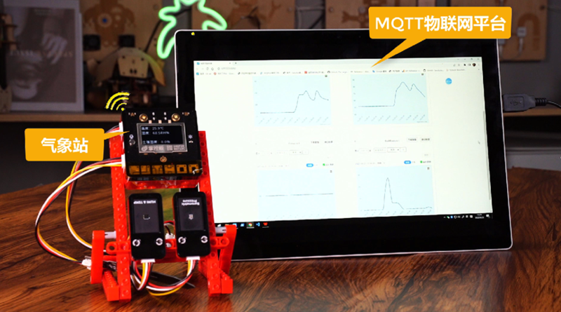

1.基于局域网的本地在线数字气象站
任务介绍:将气象站采集的信息,上传到本地MQTT物联网平台中,并以数据可视化的方式呈现出来。
学习目标:通过实践操作认识MQTT协议,明白数据通信的方式。
实验设备与模块:乐动掌控*1、温湿度传感器*1、气压传感器*1、分支模块*1
实验步骤:

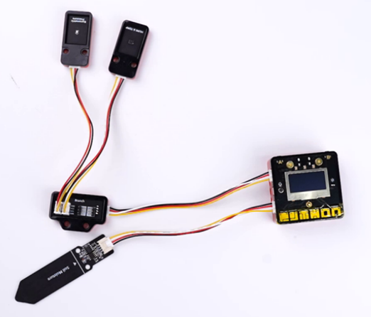

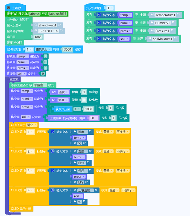

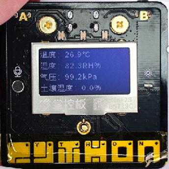

Ⅰ.传感器采集气象数据——多个气象类传感器连接到乐动掌控,掌控板OLED屏显示气象数据。程序设计与电路连接如下图所示。
将这段程序刷入乐动掌控中,查看效果;
Ⅱ.搭建MQTT物联网平台——基于本地计算机mPython编程软件的Python模式搭建MQTT物联网平台,搭建步骤扫描下图二维码。
搭建好本地物联网平台后,编写气象站相关的程序,如下图所示;
Ⅲ. 将程序刷入乐动掌控,等待网络连接后,打开MQTT物联网平台,即可看到数据可视化的气象数据图表,效果图如下图所示。
2.基于互联网的可远程共享信息的在线数字气象站
任务介绍:通过连接上互联网,可以将不同网络环境下的气象站信息传送到同一个物联网平台上,以实现气象信息共享。
学习目标:认识局域网下和互联网下物联网应用的区别,领会网络对于物联网应用的意义。

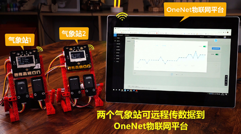

实验步骤:

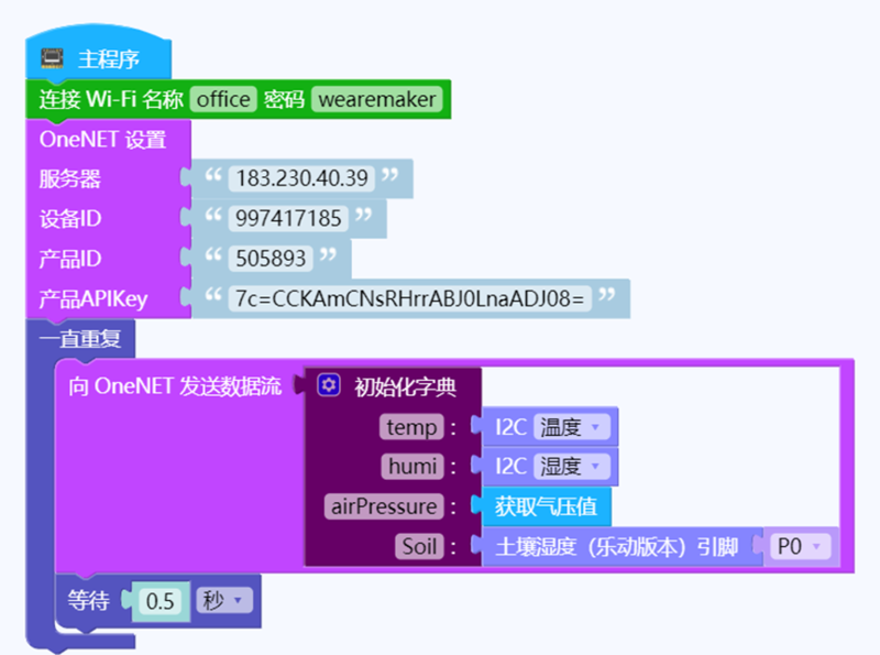

Ⅰ.程序编写——将气象数据上传到OneNet物联网平台中。
Ⅱ.OneNet物联网平台与乐动掌控的连接与使用
Ⅲ.将不同气象站的气象数据上传到OneNet物联网平台中,效果演示图如下图所示。
