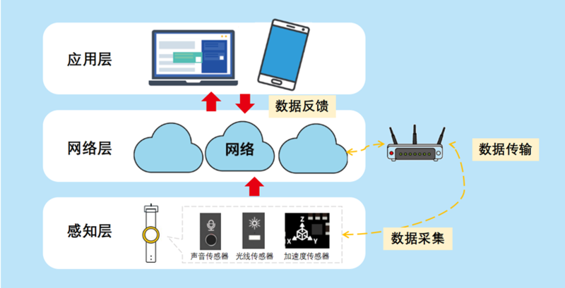

认识物联网的三层结构
作为互联网的延伸,物联网与其他网络一样,也有自己内部特有的组成方式,物联网一般由感知层、网络层、应用层三个部分组成,如下图所示为智能手表的物联网三层结构示意图。感知层的功能是对信息进行及时、全面的感知与识别;网络层的目的是通过各种网络的结合,实现物与物之间的数据传送、交互与共享;应用层的主要功能是对感知层传输来的信息进行分析和处理,做出正确的控制和决策,实现智能化的管理、应用和服务。

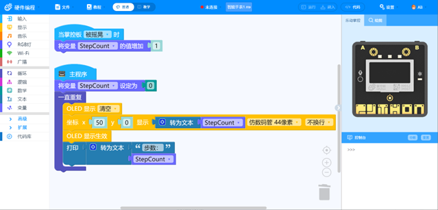

Ⅰ.数据采集——智能手表对于运动状态的感知的程序设计。通过乐动掌控内置的加速度传感器可以感知物体的运动状态,以此来编写程序,模拟人运动状态时步数的增加。程序设计如下图所示。
将这段程序刷入乐动掌控中,查看效果;

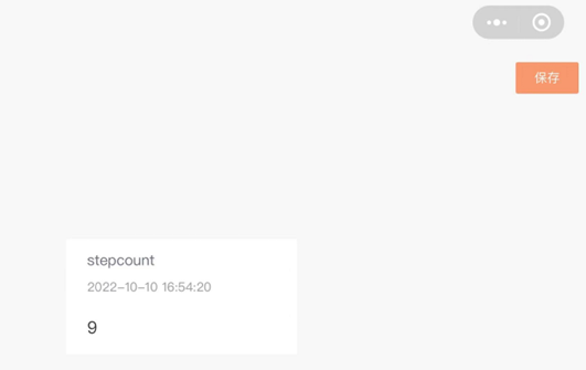

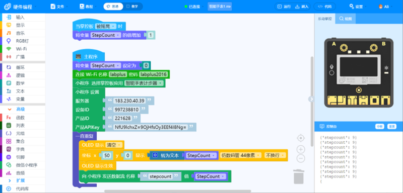

Ⅱ.数据传输——将步数信息通过网络传输到手机上。通过Wi-Fi网络与微信小程序平台,将数据上传到手机小程序中,这就需要先在手机端微信小程序上配置一个“智能手表计步器”的应用,具体操作如图1(二维码所示),此外还需要在乐动掌控上继续编写程序,程序设计如图2所示;
Ⅲ.数据反馈——摇晃乐动掌控,手机上会同步显示步数。将上一步的程序设计刷入乐动掌控中,打开手机小程序,观察设备是否在线,点击进去后观察步数是否会同步发生变化,效果图如下图所示。

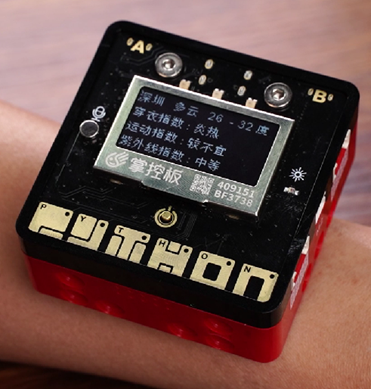

2.智能手表联网显示天气信息

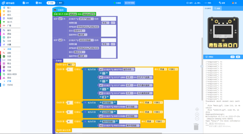

任务介绍:通过连接上Wi-Fi网络,从“心知天气”云平台上获取天气信息,并将其显示在乐动掌控的OLED显示屏上。
学习目标:认识网络对于物联网应用实现的作用与便利。
实验设备与模块:乐动掌控*1
实验步骤:
Ⅰ.程序编写
Ⅱ.效果演示

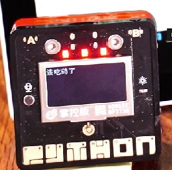

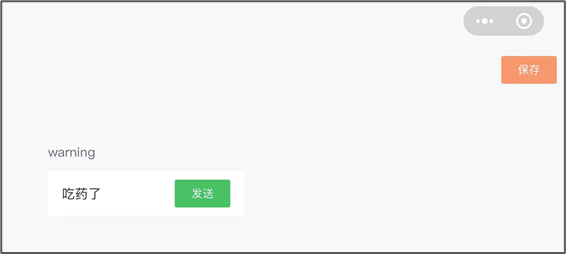

任务介绍:手机微信小程序向乐动掌控发送消息“吃药”,当乐动掌控接收到消息后,OLED屏幕显示吃药的信息提示音,同时亮红灯,蜂鸣器响。

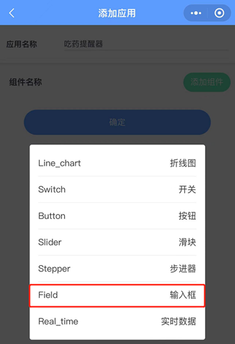

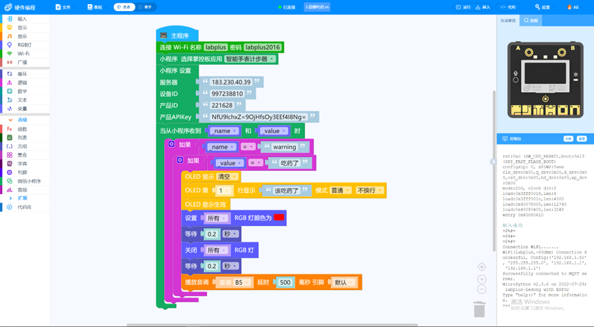

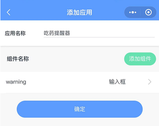

Ⅰ.在微信小程序新增应用,进行配置。新增一个应用,选择组件“输入框”,如下图所示。
Ⅱ.程序编写
当乐动掌控接收到消息“吃药了”,就在OLED显示屏上显示文字、亮起RGB灯以及响起蜂鸣器。
Ⅲ.效果展示
