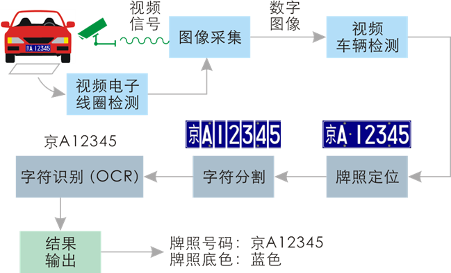

车牌识别是基于图像分割和图像识别理论,对含有车辆号牌的图像进行分析处理,从而确定牌照在图像中的位置,并进一步提取和识别出文本字符。车牌识别过程包括图像采集、预处理、车牌定位、字符分割、字符识别、结果输出等一系列算法运算。

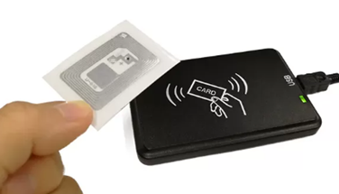

③RFID无线射频识别
RFID无线射频识别是一种非接触式的自动识别技术,利用无线射频方式对记录媒体(电子标签或射频卡)进行读写,从而达到识别目标和数据交换的目的。
RFID的基本工作原理是:由读写器通过发射天线发送特定频率的射频信号,当电子标签进入有效工作区域时产生感应电流,从而获得能量被激活,使得电子标签将自身编码信息通过内置天线发射出去;读写器接收到标签发送来的信号,经过运算处理后发送给控制系统,控制系统识别该标签的身份,最终发出信号,控制读写器完成不同的读写操作。

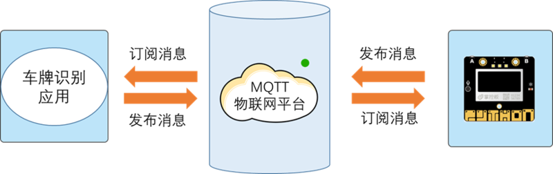

④智能停车系统原理图

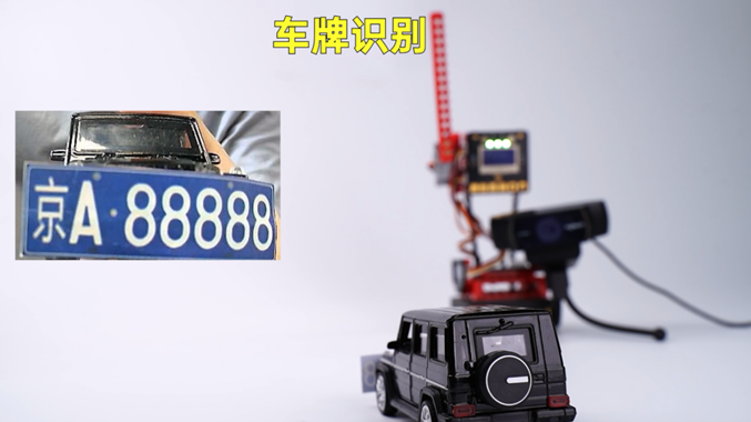

1.车牌识别及信息统计
任务介绍:利用电脑上的车牌识别模型和电脑摄像头,实现车牌识别。

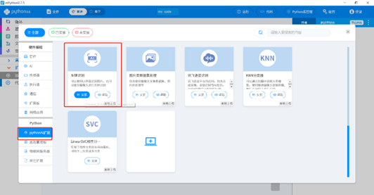

Ⅰ. 安装和加载车牌识别扩展程序。

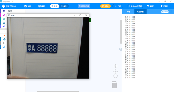

Ⅱ. 运行车牌识别主程序,可使用编号选择用哪个摄像头,以笔记本电脑为例,0是电脑自带摄像头,1是外接摄像头。
运行程序,可看到右侧打印的识别车牌。

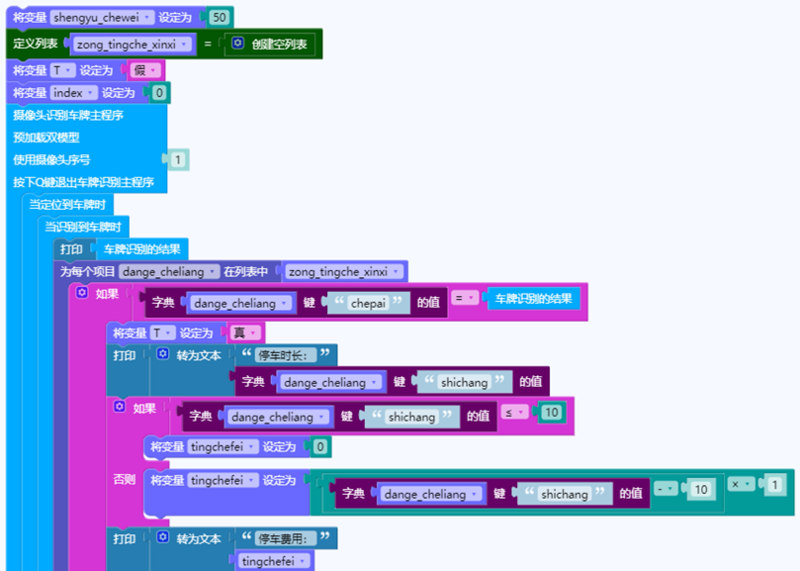

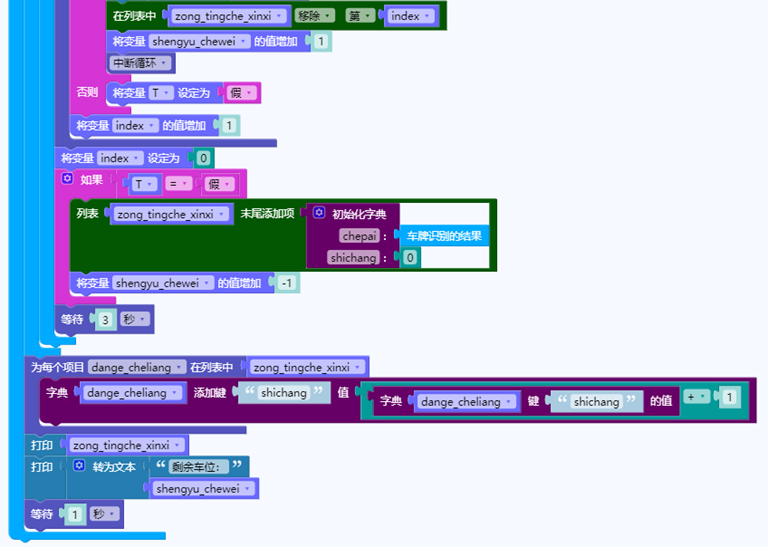

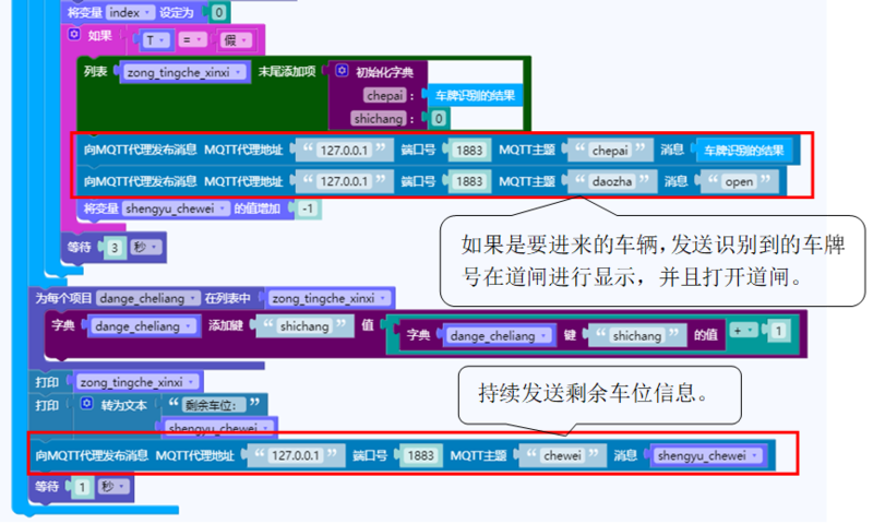

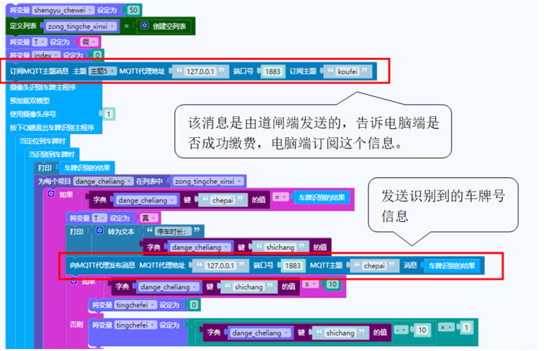

Ⅲ.对识别到的车牌进行判断,判断车辆是要进来停车还是要从停车场出去。

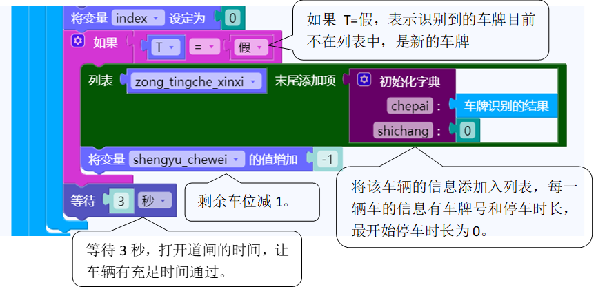

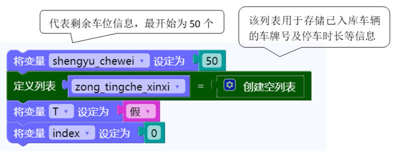

①创建和初始化相关变量。

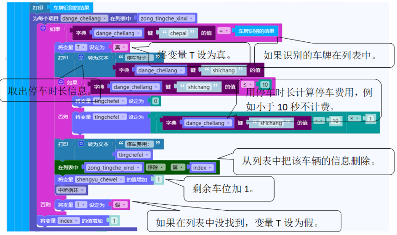

②如果已入库的车辆列表中没有该车牌,说明是该车辆是要进来停车,因此在总停车列表中给该车辆创建一条数据记录,数据以字典的格式存储,包含车牌号和停车时长两个信息。
③对车牌的具体判断过程。判断车牌号是否已经存在于已入库车牌列表中。如果能在列表中找到,表示该车辆现在是要出去,如果不在列表中,表示该车辆是要进来停车。
④对于已经入库的车辆,每隔一秒钟增加它们的停车时长。

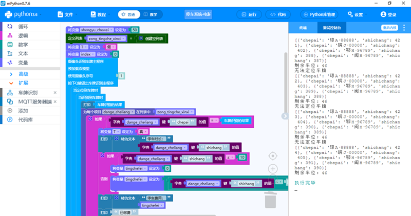

电脑端完整程序如下:
实验效果:运行程序,可在右侧控制台看到打印出的已进入车辆信息以及剩余车位等。

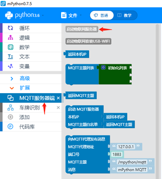

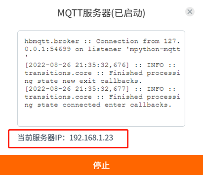

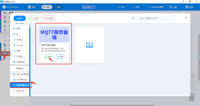

Ⅰ. 启动MQTT服务器。
①软件切换到Python模式。添加MQTT服务器扩展程序,如果第一次使用需要先安装再加载。
②启动MQTT服务器,设置需要的主题。

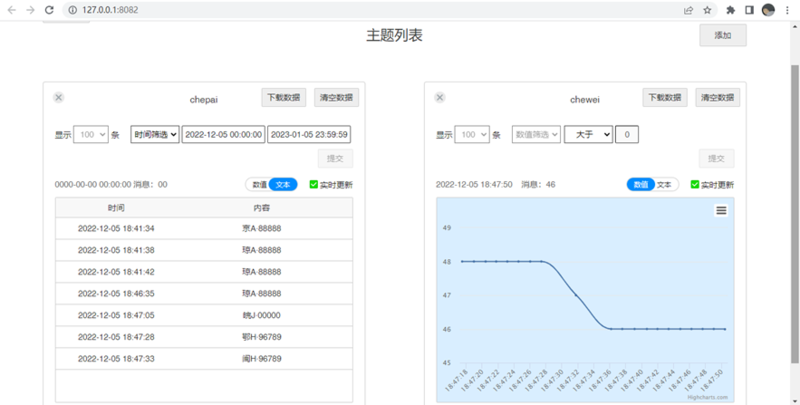

Ⅱ.将各个信息发送到物联网平台。
实验效果:运行程序,打开物联网服务器web端,即可查看到车配识别应用发送过来的消息。

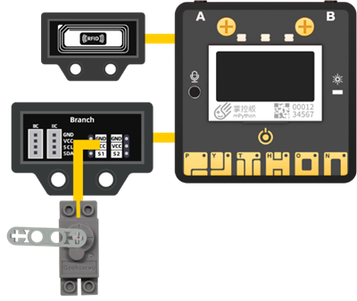

实验设备与模块:电脑*1,USB摄像头*1,乐动掌控*1,RFID射频卡模块*1,舵机*1,分支模块*1
实验步骤:
Ⅰ.道闸端硬件连接图。

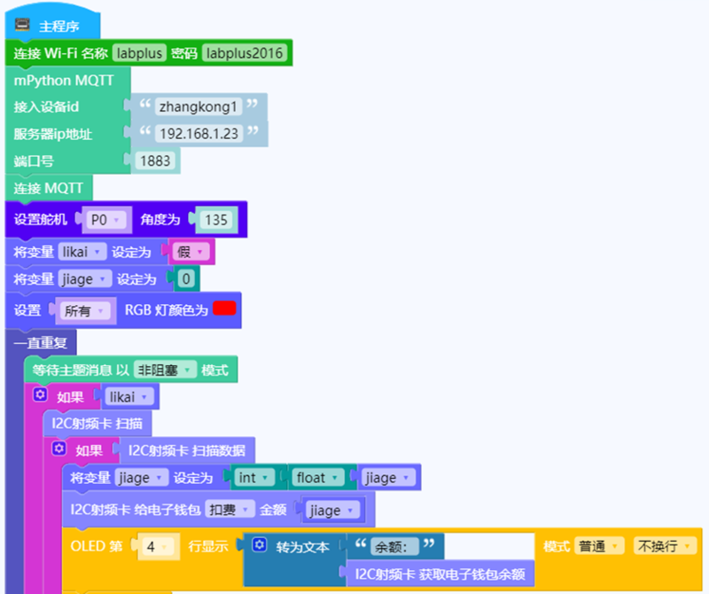

Ⅱ.乐动掌控连接MQTT服务器及一些初始设置。

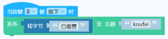

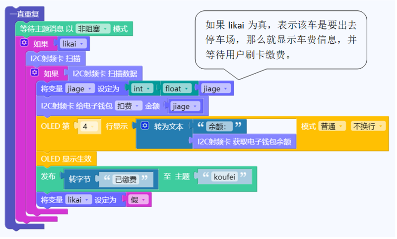

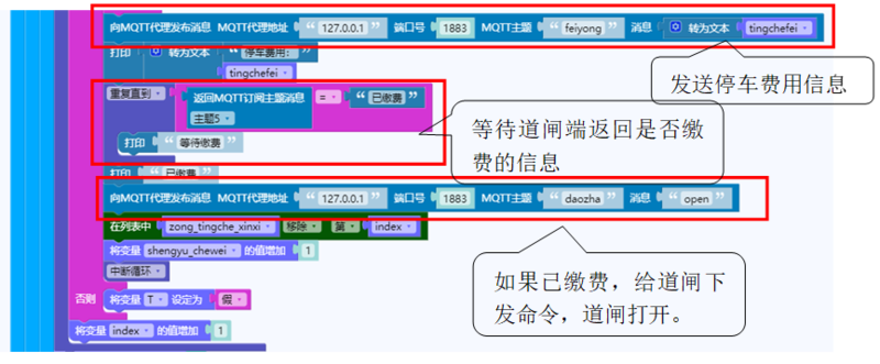

Ⅲ. 刷卡扣费部分的程序。

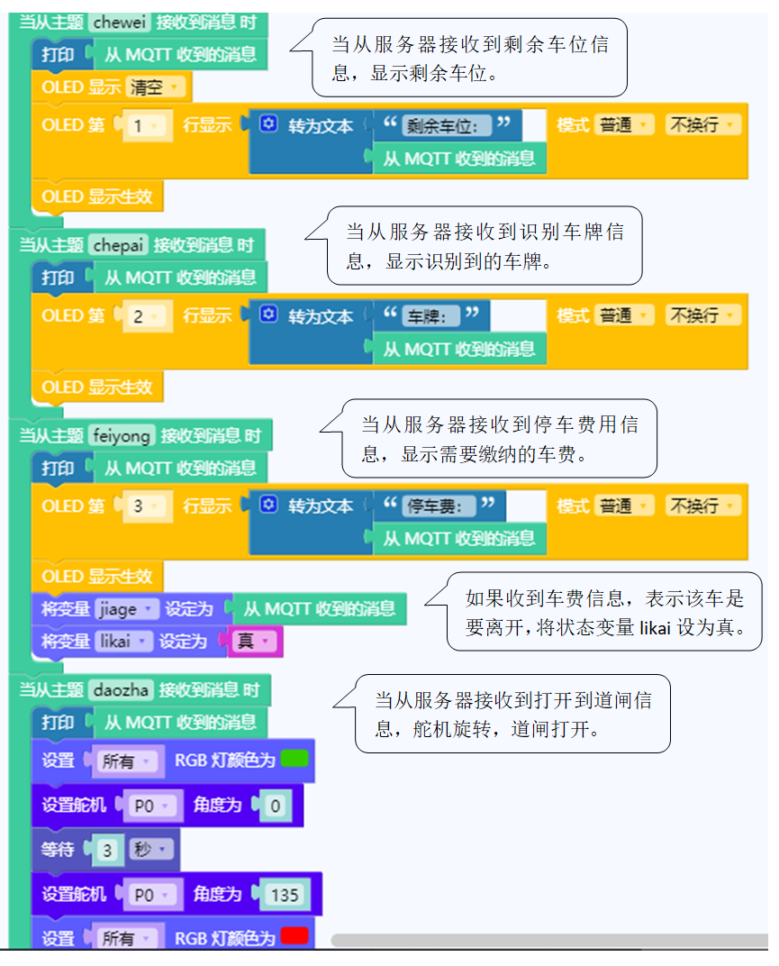

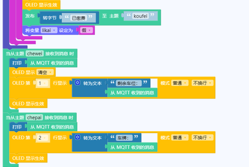

Ⅳ. 道闸端接收电脑端发送过来的各种信息,进行显示或者控制道闸的开合等等。

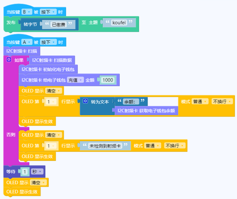

Ⅴ.手动开门的程序。如果网络出现故障,课手动打开道闸。

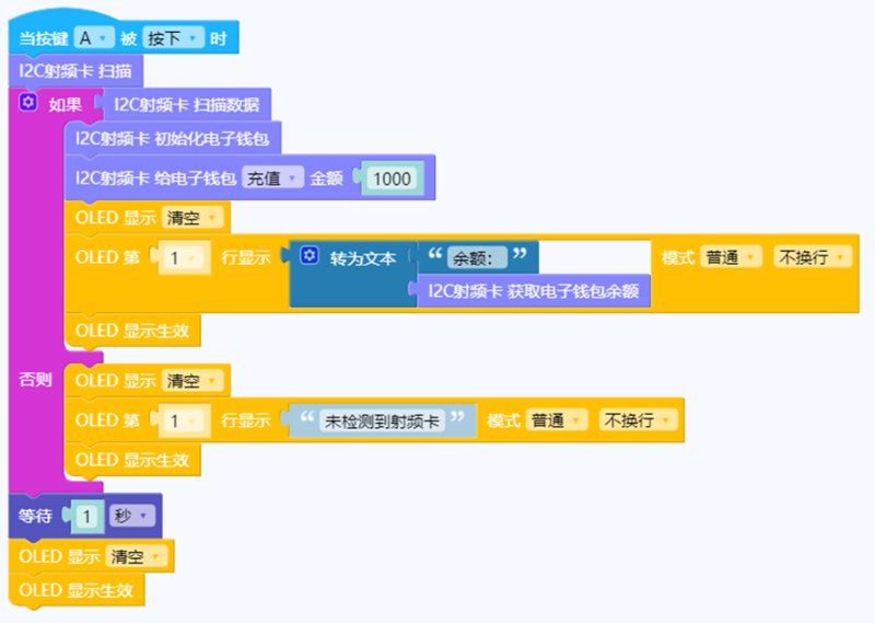

Ⅵ.给RFID射频卡充值的程序。
