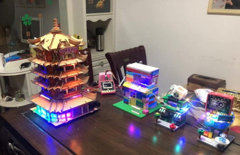

1、搭建黄鹤楼的主题结构,在顶层嵌入直流电器和齿轮装置。
2、利用乐高积木搭建电梯的厢体,并且将绳索和齿轮的轴连接。
3、1号掌机跟温度和湿度传感器链接,编程后在掌机界面显示温度、湿度和时间。
4、2号掌机,跟电机的电源,距离传感器,三种灯带连接。
5、在科大讯飞的网站上注册用户,得到API文字到语音的借口。
6、在掌机内编写小程序,连接Wifi以及科大讯飞的语音借口,生成语音文件备用。语音包括黄鹤楼介绍语音,口罩提示语音,以及电梯楼层语音。
7、进行程序主题代码的编写。
8、调测程序,优化电机参数。
