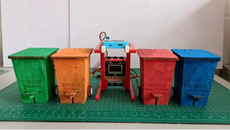

我的这个作品由掌控板和小方舟来制作的垃圾分类系统,它可以自动辨识不同种类的垃圾并将其归入相应的垃圾桶中。我希望通过这个作品来提高人们对垃圾分类的认识和意识,从而更好地保护我们的环境。
四、功能说明
我最大创新点在于利用小方舟AI识别不同种类的垃圾,并通过舵机来控制不同种类垃圾桶开关,从而有效提醒和帮助大家将垃圾有效的进行分类。

7、设置可回收垃圾的判断条件,如果识别到可回收垃圾,P0引脚的舵机旋转,掌控板屏幕显示垃圾类别,掌控板的RGB灯亮绿灯。据可回收垃圾程序,编写出其他分类的程序;
8、拼装结构主件、涂色等,测试程序并优化。
