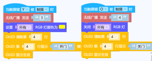

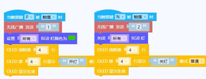

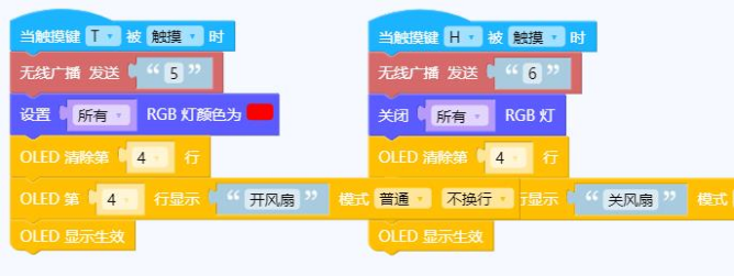

当A乐动掌控的触摸按键P、Y、T、H、O、N依次被按下, B乐动掌控依次控制对应的电器。当按下A乐动掌控P键,B乐动掌控连接的灯带打开,文字显示 “开灯”,当N键按下,灯关闭;当按下A乐动掌控Y键,B乐动掌控连接的门打开,文字显示 “开门”;O键按下,门关闭,当按下A乐动掌控T键,B乐动掌控连接的风扇打开,文字显示 “开风扇”;H键按下,风扇关闭。

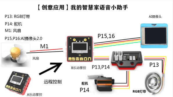

1.制作步骤——项目连线示意图图1
(图1)
AI摄像头连接掌控宝P15、P16口,风扇接掌控宝的M1口,
灯带连接分支模块S0和舵机连接分支模块S1口,分支模块接乐动掌控P13口,P14口。使用4PIN端子转杜邦连接线将AI摄像头接入乐动掌控。

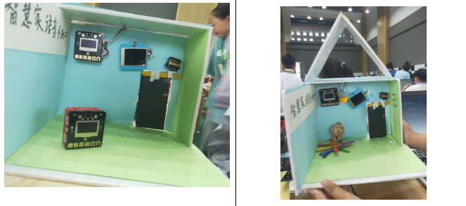

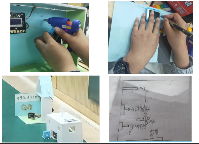

2. 制作步骤——外观制作
我们利用KT板,通过剪子、小刀、胶水等工具搭建外观,智能家居语音助项目设计搭建实物图2。
(图2)

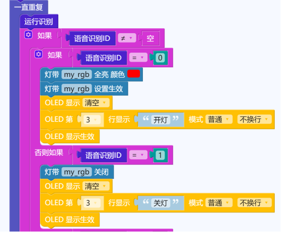

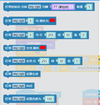

RGB灯带指令
灯带总数从0开始计数,24个RGB灯,计数从0-23,明确初始化灯带数量图4
(图4)

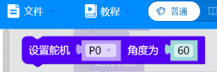

舵机指令模块图5
(图5)
测试发现:舵机转动角度0-180,实际编程(10-170)

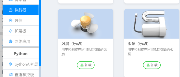

乐动风扇模块图6
(图6)
电机模块指令可以调节风扇速度的方向和大小

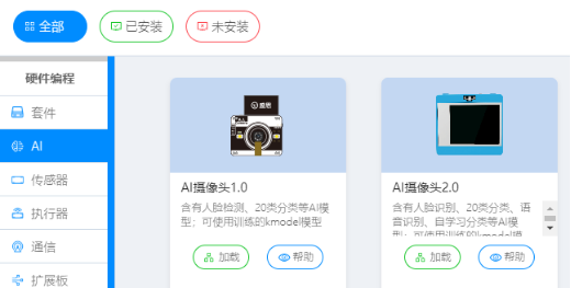

步骤2左下角点击扩展添加AI摄像头2.0,图8
(图8)

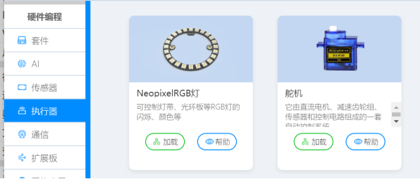

步骤3左下角点击扩展添加执行器RGB灯模块和舵机模块;图9
(图9)
步骤4左下角点击扩展添加执行器:风扇(乐动);图10
(图10)

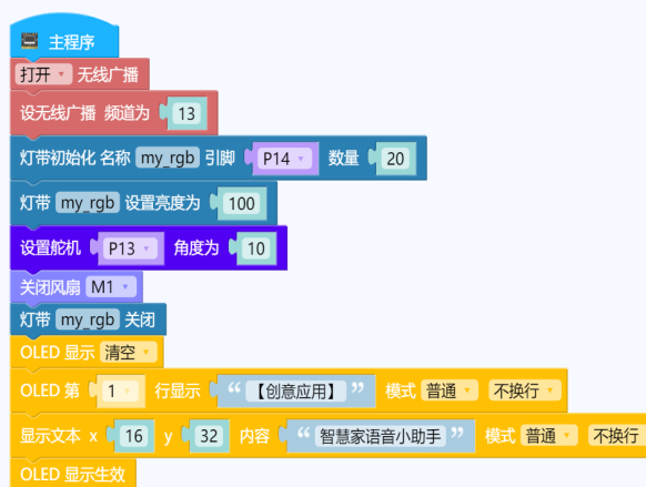

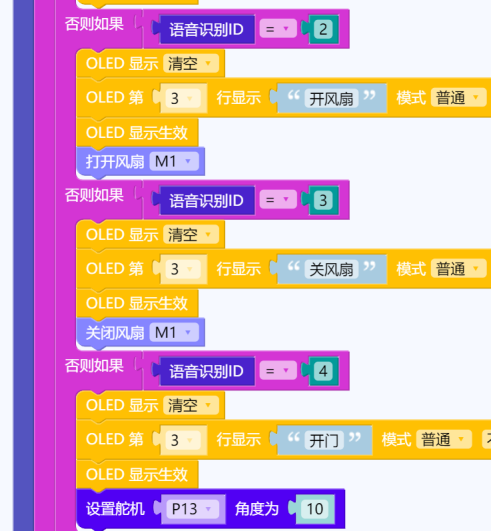

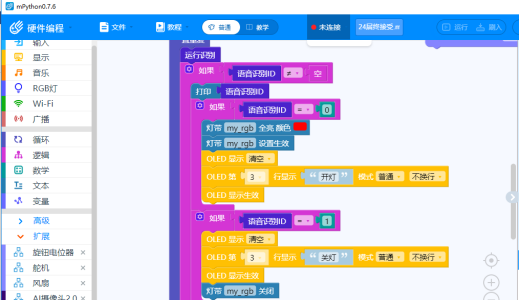

步骤5:编写接受端程序,图11-图15
(图11)
(图12)
(图13)
(图14)
(图15)

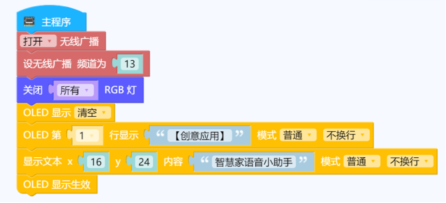

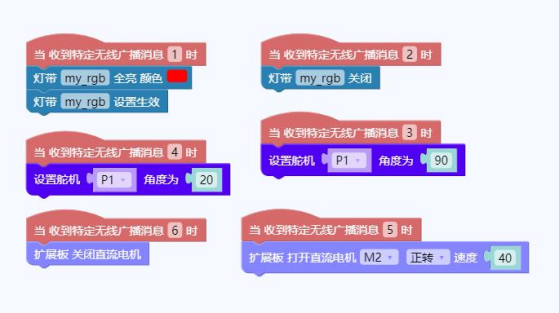

步骤6: 编写发送端程序,图16-图19
(图16)
(图17)
(图18)
(图19)
