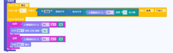

2、调试土壤湿度传感器
将土壤湿度传感器接入 掌控板,编写测试程序。通过串口监视器,缓慢向盆栽土壤加入少量水分,观察模拟值变化,调节土壤湿度传感器模块的集成的电位器,从而调节控制相应阀值。确定阈值后, 湿度低于设定值时,实现自动浇水。

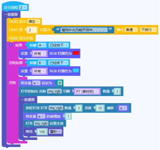

本作品使用掌控板自带的三个RGB LED,编写调试程序,模拟红、蓝和万能跑马流水灯三种光谱。
4、调试按键开关控制LED
使用掌控板的A\B按键来控制灯光变化。编写测试程序,当按下不同按键开关时,LED发出不同光谱的光。
5、编写程序
本作品程序开发环境为mpython,考虑到“浇花”与“补光”两项功能需要互不干扰,因此,程序编写使用了双线程。

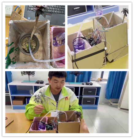

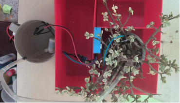

6、集成各模块,制作外观
设计外观,按照上述调试方法,将水泵、土壤湿度传感器模块整合,排线。运行程序,并通过一段时间的观察,对阈值、浇水量、补光灯进行优化。

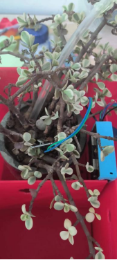

①将土壤湿度传感器探头插入土壤中,若被测土壤湿度达到阈值,水泵自动抽水完成浇灌工作;若被测土壤湿度未达到阈值,水泵不工作。
②本作品模拟设计了可调制的植物生长灯,当按下开关按键A,RGB LED发出接近红色的光;当按下开关按键B,RGB LED发出接近蓝色的光;都不按的时候RGB LED发出万能跑马流水灯的光。在实际应用中,根据需求可调制出更多光谱的生长灯。
