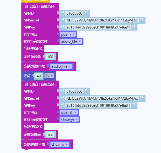

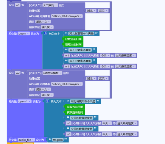

本作品的设计思路围绕着“获取气象信息”与“智能广播播报”开展。首先,需要联网获取气象信息,可以在mpython环境下,调用“心知天气”API获取“天气实况”与“6项生活指数”。然后,为了实现智能广播播报,需要将获取到的生活指数(穿衣指数与运动指数)文本信息进行处理,处理方法有两种:第一种是使用语音合成模块将文本转为语音;第二种是对穿衣指数与运动指数的返回值进行组合,提前录制好各种情况的语音文件,并存储到掌控板内。由于我们器材中没有语音合成模块,且该模块价格较贵,因此可以选择第二种办法。最后,利用时钟模块获取时间,在每天晨起时,根据对穿衣指数与运动指数的返回值判断,运用Mp3音乐播放模块将语音文件自动播放。

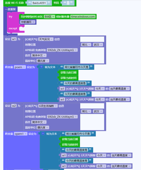

(1)注册“心知天气”账号,申请API密钥(分为公钥与私钥)。
(2)mpython环境下编写程序,设置Wifi,获取“心知天气”提供的气象实况与6项运动指数。通过输出观察返回值。

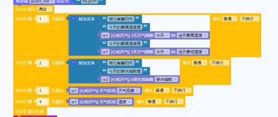

(3)调试wifi模块与OLED显示屏,获取系统日期与时间并显示到OLED屏,将“心知天气”获取到天气实况也显示到OLED屏。
(4)调试Mini MP3模块与扬声器,MP3可正常播放SD卡中的曲目。

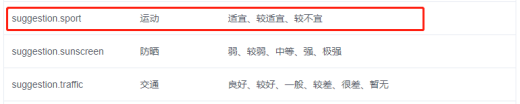

(5)分析心知天气的穿衣指数与运动指数返回值,穿衣指数有7个返回值,运动指数有3个返回值。对两个指数的返回值进行无重复组合,可适当删减(例如运动指数的“适宜”与“较适宜”均可认定为适宜晨跑)。提前录制好所有情况需要播放语音,以mp3格式保存到SD卡中。

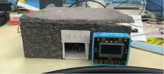

(6)整合各个模块,编写、优化程序,设计外观,形成实物作品。

设备通电后,OLED显示屏实时显示当天的日期,时间,以及当天的气象实况;当时间与设定的广播自动播报的时间重合时,广播根据当天的穿衣指数和运动指数自动播报相关信息,例如:同学们打好,今天的穿衣指数为舒适,今天的运动指数为适宜,请同学起床后快速到田径场集合,进行晨跑!
通过测试,达到了预期效果。
