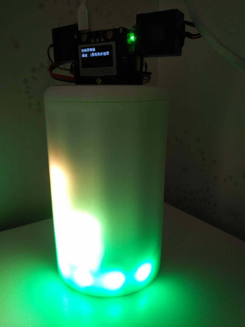

项目四:玩转RGB点阵屏——物联网音箱(建议3课时)
【情境导入】
  一个不带音乐播放的灯箱算不上好灯箱,同样一款音箱,如果没有炫酷的灯效,也会掉价不少。今天我们就在项目三的基础上,将灯箱改造为音箱,还要是有物联网功能的哦,还等什么,开动吧!
【作品效果】

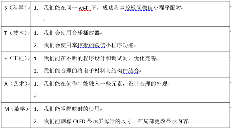

【教学目标】

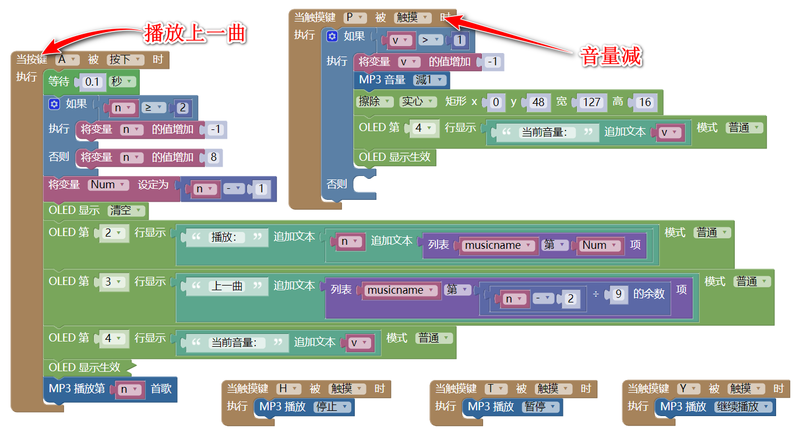

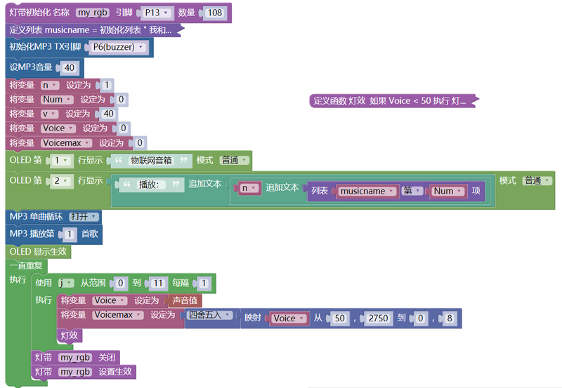

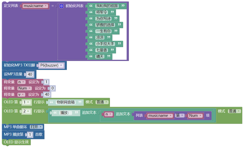

1.首先完成,音乐的播放功能。随机的准备歌曲,存进音乐播放器,并接到P6管脚,再利用掌控板自带的按键和触摸模块,实现音乐的播放、暂停等。通过离线的调试,就能对后面的微信小程序调用做好铺垫。

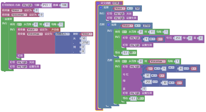

2.增加灯光效果。这里以项目三音乐模式为基础(音量过大时,如果亮起灯太多,可能会出现一些一些bug,所以通过映射“声音值”的方式,相对的减少亮起灯的数量)
3.结合以上两部分程序,进行音乐播放的初步调试,下载程序后,对作品进行初步调试

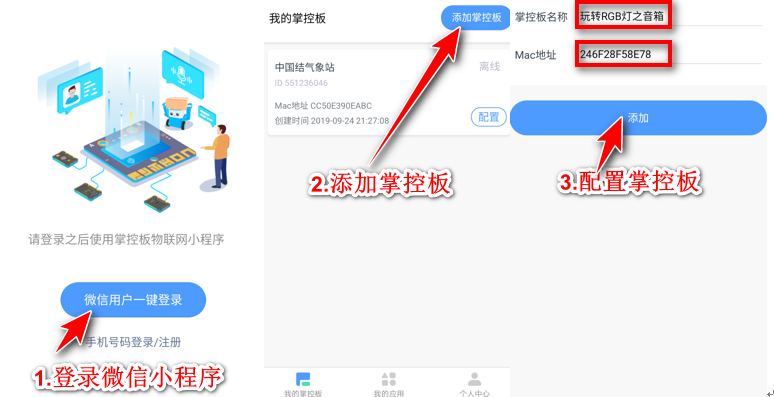

4.打开微信小程序,作物联网应用的调试

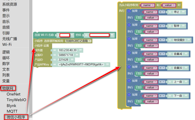

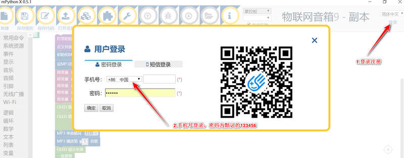

5.回到MpythonX,点击右上角登陆,注册账号,通过手机号登录。

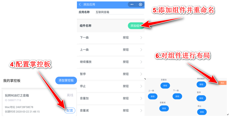

6.如下图箭头所示,调出微信小程序对应模块,这里我们会发现,微信小程序已经为我们做好了匹配,连上Wi-Fi。

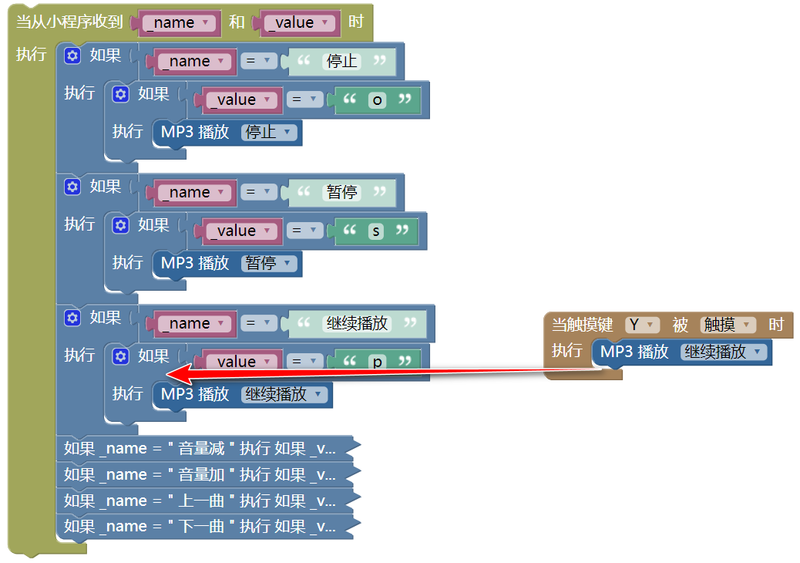

5. 将原来的掌控板控制的指令,一一对应的放入微信小程序的控制指令中,然后依次连接所有程序(这里列举了“继续播放”的拖入,其他模块方法相同)。

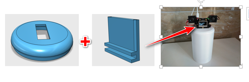

    利用3D打印,为音箱重新设计盖子,并为安装音乐播放器设计连接件。组装结构件,下载程序,看效果是否和你设想的一样,哪有问题,就查找并调试哦
