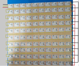

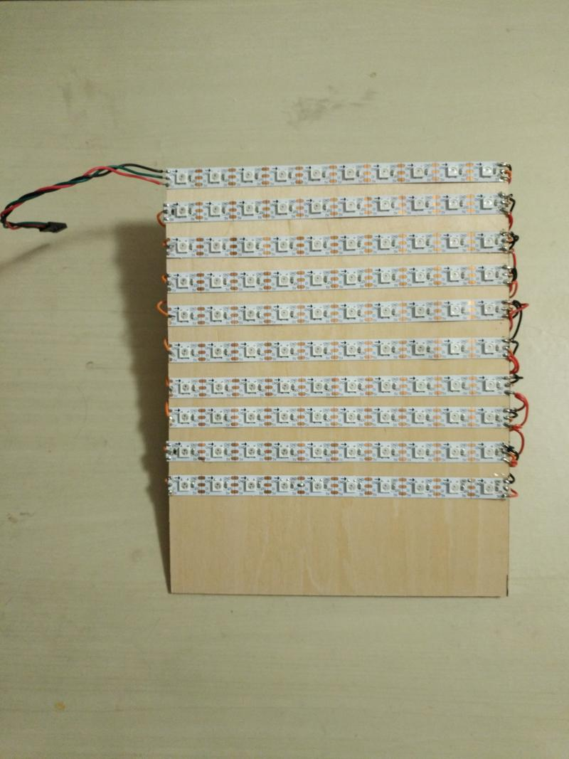

步骤二:由于掌控板分辨率128x64,即横向(每行)有128个点(0-127,数字向右增大),纵向64个点(0-63,数字向下增大),为保持跟掌控板OLED显示屏在排列上形成一致,这里将椴木板切割成合适的大小,将灯带粘贴在椴木板上,排布的时候按照下图中的顺序:
步骤三:如下图连接方式,通过焊接将灯珠首尾串联

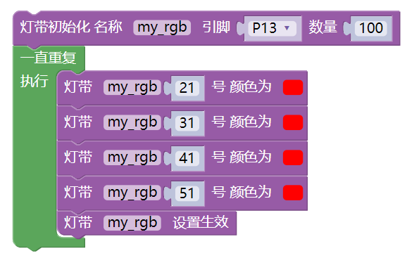

步骤一:如下图所示以“中”字第一笔为例,点亮相关灯珠。
步骤二:分别完成“中国必胜”四个字的程序,下面以“中”字为例,给出示例:
步骤三:为四个字分别创建函数,以“中”为示例,程序如下:
步骤四:编写完整程序
四、线路连接与调试
将改造后的RGB显示屏接在掌控宝(掌控板的拓展板名称)的13号管脚,并下载程序
