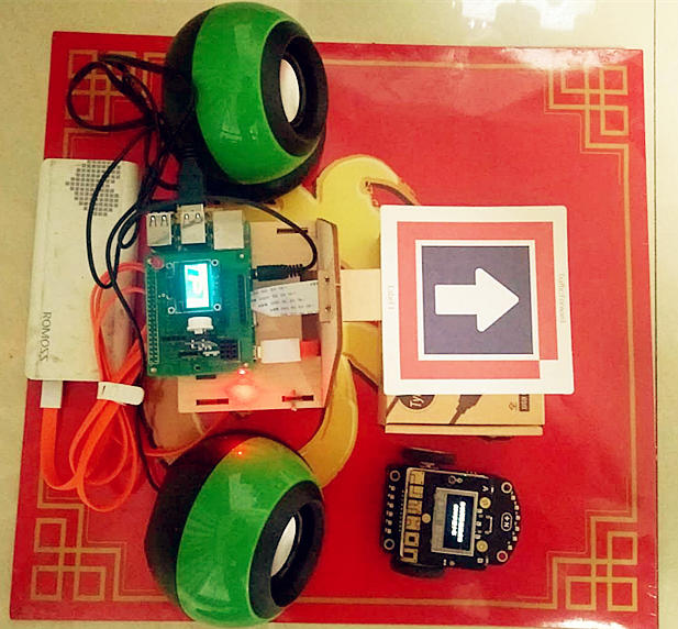

4、原理
      在百度AI平台,建立交通图片识别模型,获取API和Secret,通过树莓派摄像头采集交通图标信息,一方面通过OLED屏显示交通图标,一方面利用百度AI图像识别比对,将识别的结果反馈给树莓派;通过虚谷物联SIOT,树莓派发出相关交通指令控制小车的运行状态 。

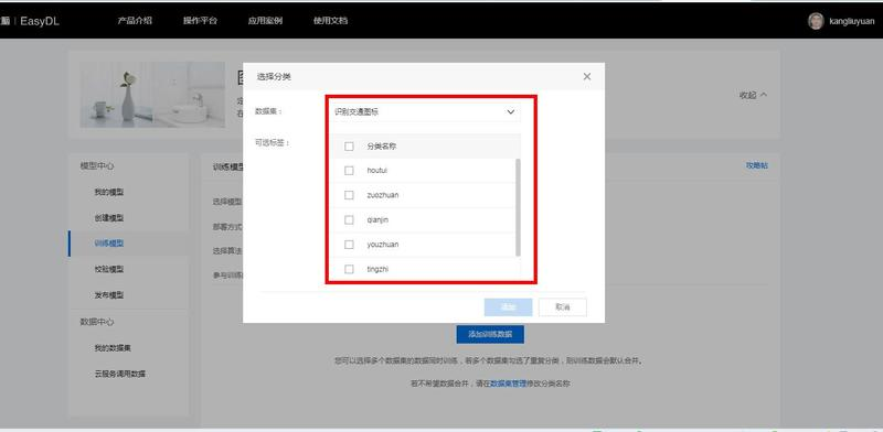

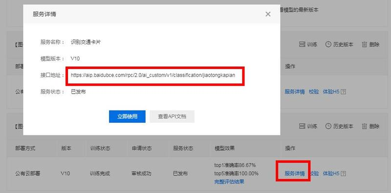

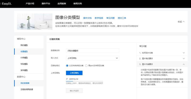

   1、在百度AI平台,建立交通图片识别模型,获取API和Secret;获取识别交通图片图片接口。
(1).在百度平台中,选中图像分类选项。
(2).在图像分类中创建交通图像模型;
(3).导入52张交通图标数据采集
(4).训练图片模型
(5).发布图片模型,获取图片模型接口,接口地址一定记住!
(6).获取交通图片模型的API和Secret

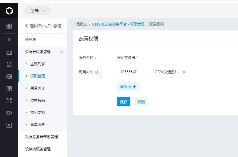

(7)配置百度ai交通图像使用权限
(8)手机模拟识别交通图标

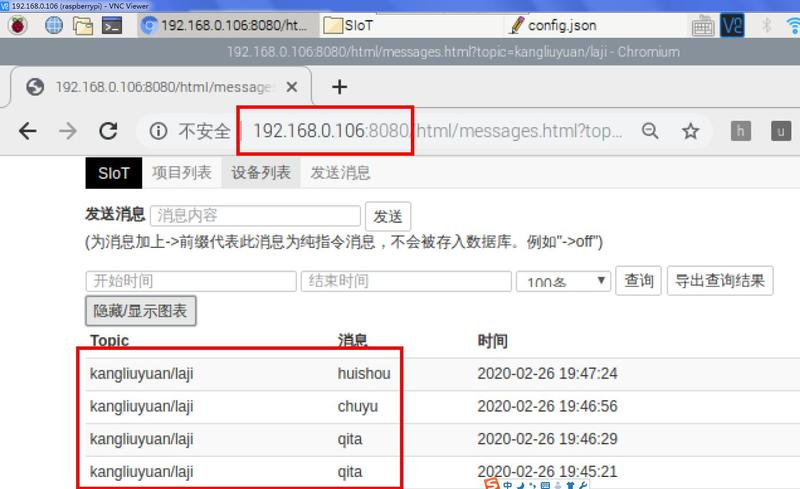

2.建立虚谷siot平台,树莓上电开机(树莓通过WIFI接入互联网),电脑登录
古德微编程平台
(1).进入软件平台,登录帐号,连接树莓,在设备控制界面,连接设备,服务器建立 。
说明:树莓派网络IP地址192.168.0.106要记住。
(2).进入树莓派,左侧积木块物联网--常用--开启SIOT
(3).进入树莓派,在浏览器输入http://树莓IP:8080
帐号:siot
密码:gdwrobot
(4).设备列表,找到kangliuyuan/car查看收到消息

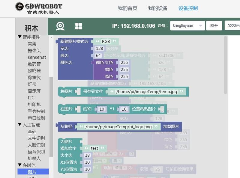

6 、编写程序:
1、GWD树莓派程序:http://www.gdwrobot.cn/

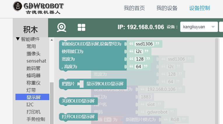

左侧智能硬件块中——添加OLED 屏幕模块
左侧多媒体块中——添加图片模块
初始相关参数,开启虚谷物联服务器和OLED 屏幕

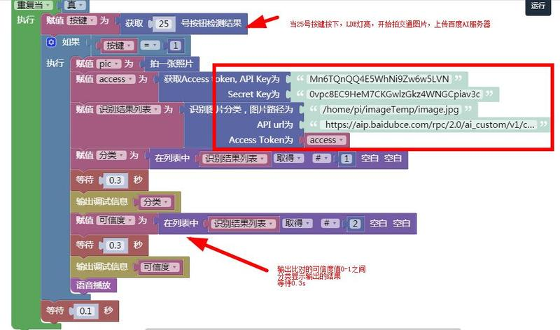

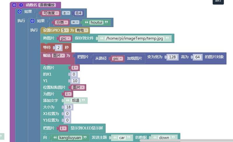

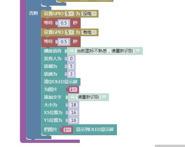

编程:当按钮按下,led灯点亮,百度ai开始识别,输出比对的可信度值0-1之间
输出显示分类的结果、可信度值 ,等待0.3s,循环等待0.1s,避免CPU占用过高,程序容易死机。
当可信度大于0.4是,向服务器[kangliuyuan/car识别成功,发出相关小车运行指令,否则重新识别!

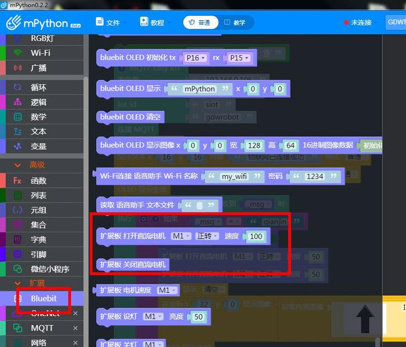

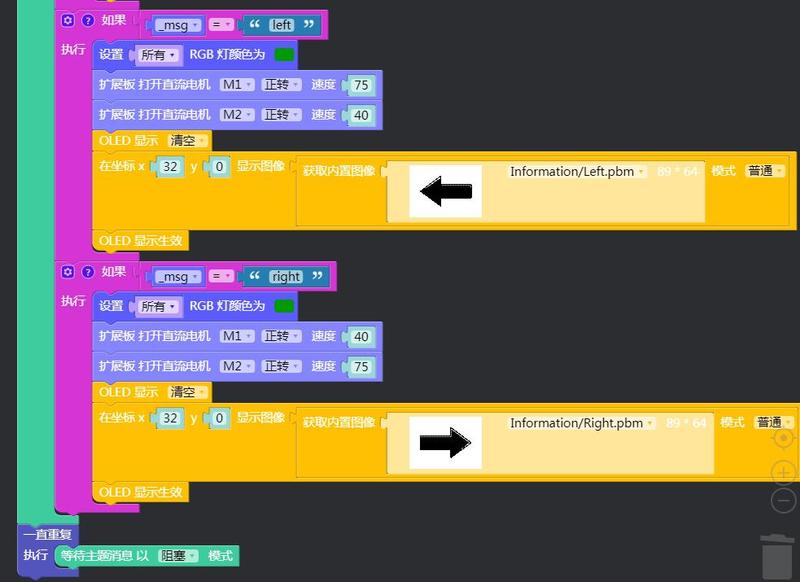

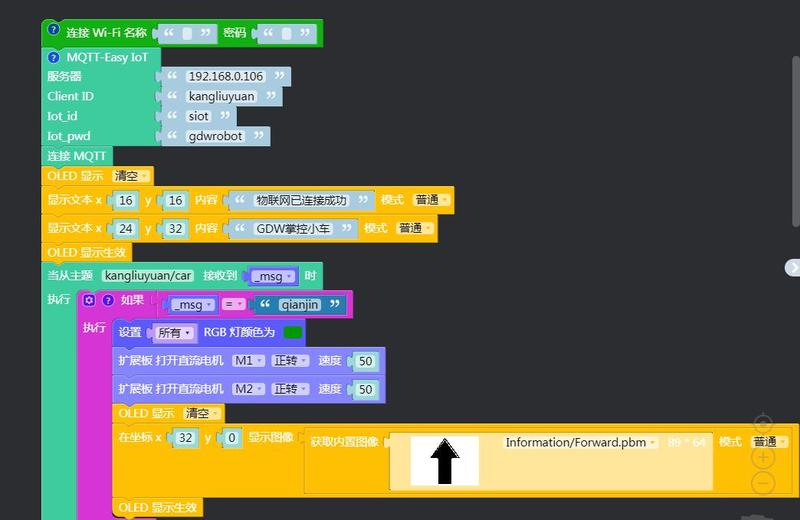

7、mPython小车程序
打开掌控板mPython,串口:com26连接。
左侧---分别添加Wi-Fi块,
左侧---扩展块,应用扩展:MQTT
左侧---Bluebit块,扩展板直流电机
如果收到qinajin,小车50向前运行,
如果收到tingzh,小车停止,如果收到down,小车50向后运行,
如果收到left,小车向左运行,如果收到right,小车50向右运行,

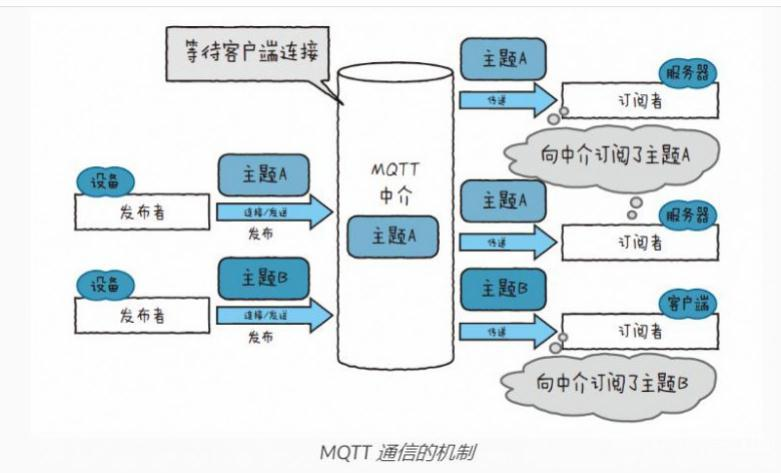

SIOT虚谷物联
概念:为教育定制的跨平台的开源MQTT服务器程序,S指科学(Science)、简单(simple)的意思。
特点:SIoT为“虚谷物联”项目的核心软件,支持多种操作系统,一键启动,无需用户注册或者系统设置即可使用。只要启动这一程序,普通计算机(包括拿铁熊猫、虚谷号和树莓派等微型计算机)就可以成为标准的MQTT服务器。支持WebAPI。系统系统了完善的WebAPI,方便各种软件调用,支持Scratch、Python等中小学生常用的编程软件调用。
