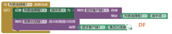

2、 连接蓝牙
知识点1:列表选择框
(1)列表选择框中的元素列表属性,表示将索引到的多个值以列表形式保存、显示出来。在这里,当索引到附近的蓝牙地址时候,所有蓝牙地址将保存到元素列表中,以列表形式显示出来。
(2)对列表选择框组件而言,一个很重要的属性是“选中项”,“选中项”的值是文本类型,即所选项的值,在这里,当用户选择掌控板蓝牙地址时,选中项的值则为掌控板蓝牙地址。掌控板蓝牙的地址则可以调用“蓝牙客户端.连接地址”来读取。
  知识点2:短暂提示信息
  对话框组件的主要功能时弹出消息窗口,这个窗口可以是短暂的,也可以是一个可交互的窗口。这里我们用到的是短暂提示信息窗口,返回蓝牙是否连接成功的消息,方便用户掌握蓝牙连接情况。

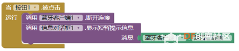

3、 断开蓝牙
利用“蓝牙客户端.断开连接”实现断开蓝牙的操作。

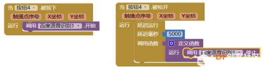

5、 语音识别
(1) 加入百度语音识别组件
(2) 语音识别
  当语音识别按钮即按钮4被按下:调用百度语音识别并开始识别。
  当语音识别按钮键松开时:停止语音识别,这里为了让识别结果更加准确,所以利用了控制模块中的延时积木指令。
(3) 根据语音识别结果向蓝牙发送“1”或“2”信号

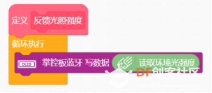

2、 光线强度数据反馈
在mind+中新建函数“反馈光照强度”,重复执行写数据积木指令,将当前光照强度的值发送至手机APP标签2显示出来,程序如下:
