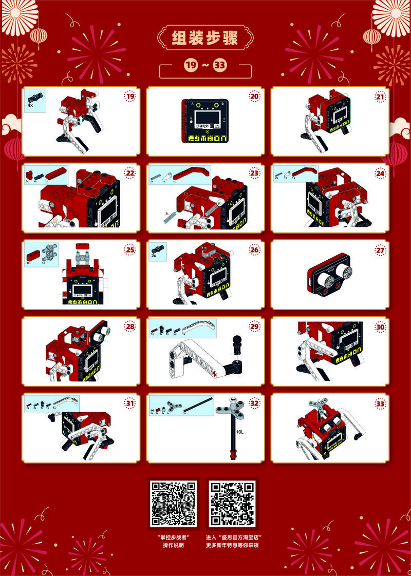

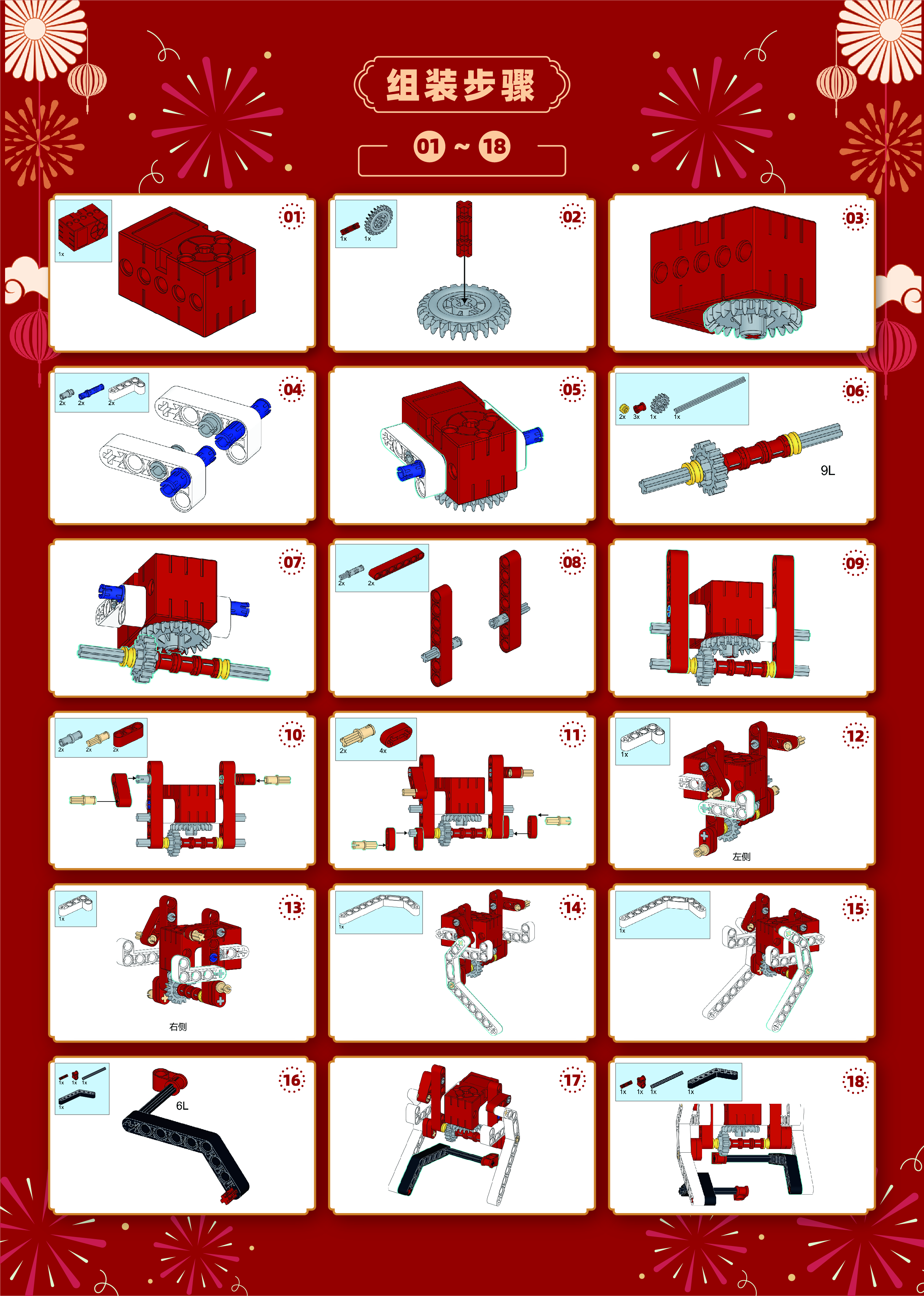

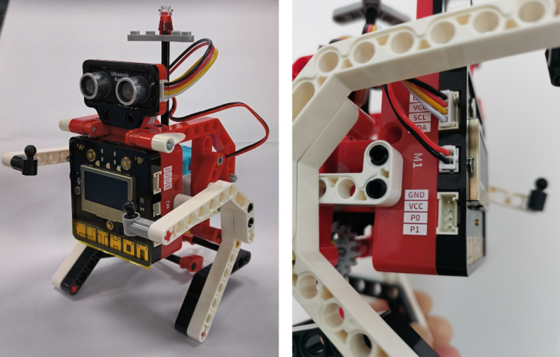

首先按照拼搭步骤图纸拼搭好掌控步战者机器人的结构,然后连接硬件模块,超声波传感器连接I2C接口,马达连接M1接口,完成后如下图所示:

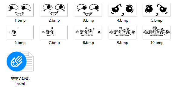

①打开掌控步战者机器人配套的程序资源文件夹,可看到里面有一个程序文件,还有10张图像文件。配套的程序运行需要这10张图像,因此我们需要先把这10张图像上传到乐动掌控文件系统中。

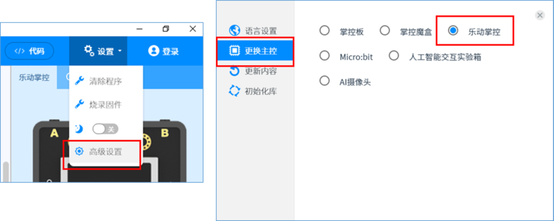

②打开mPython软件,将软件切换到乐动掌控编程界面。

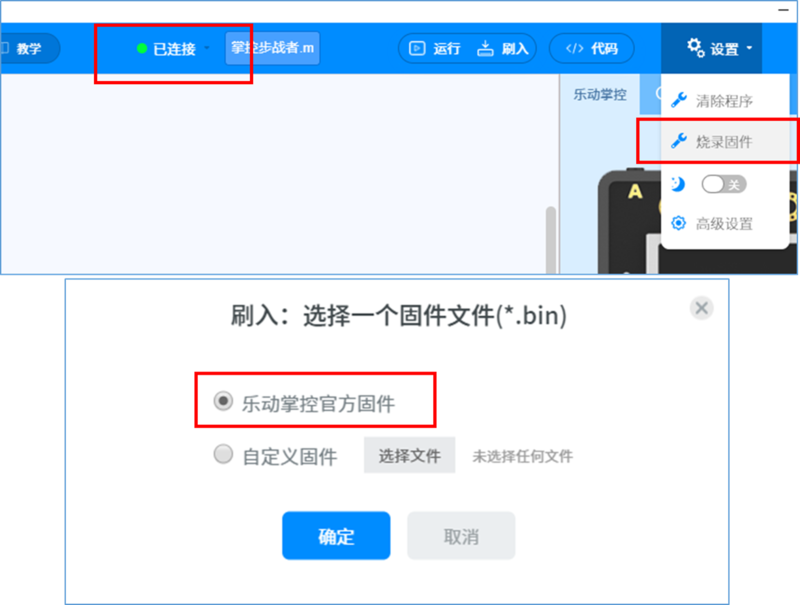

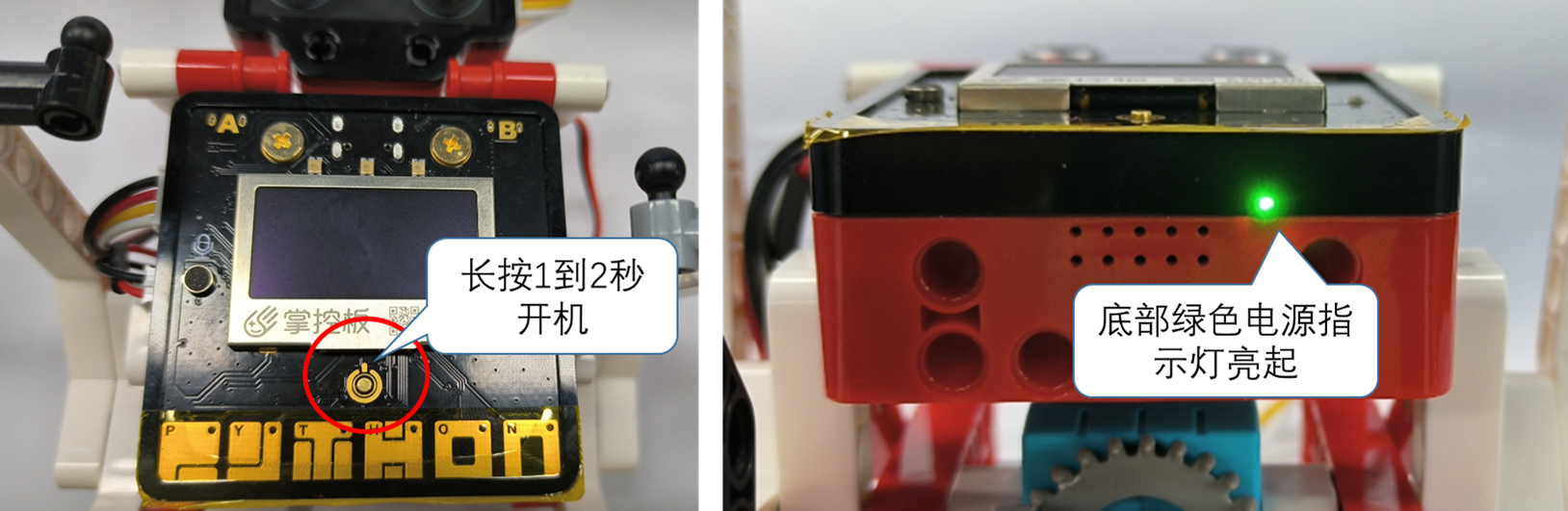

③用数据线连接电脑和乐动掌控,长按乐动掌控上的开机键,底部绿色电源指示灯亮起。注意:只有在开机状态下才能给乐动掌控烧录固件、下载程序等,如果无法下载程序,检查一下是否未开机。
④可以看到软件中间显示已连接,点击烧录固件,选择乐动掌控官方固件,点击确定等待烧录完成即可。(首次使用乐动掌控前,最好更新成最新的固件版本,避免一些不必要的问题。)

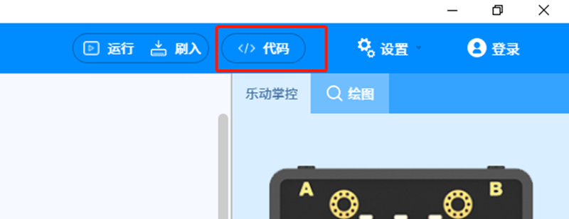

⑤点击菜单栏上的“代码”按钮,进入代码模式。

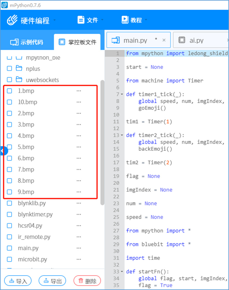

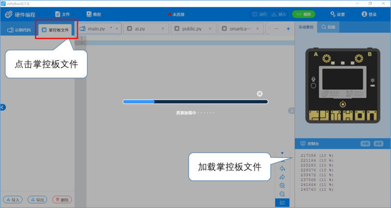

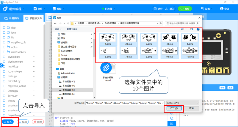

⑥点击掌控板文件,会自动加载掌控板文件资源。

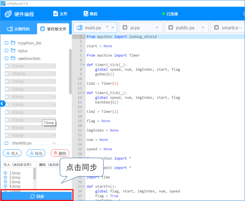

⑦加载完成后左侧会显示当前的文件列表。点击下方的导入,找到刚才存放10张图片的文件夹,选中10张图片,点击打开,确认。
⑧然后点击下方出现的同步按钮,将文件更新同步到掌控板中。同步成功后,就可以看到掌控板文件系统里面有这个10个图像文件了。

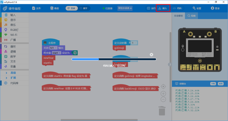

⑨重新回到图形化编程界面,打开文件夹中的程序文件,将其刷入到乐动掌控中即可。

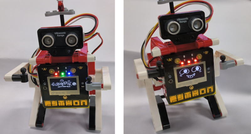

程序下载到乐动掌控中后,就可以把数据线拔掉了。程序运行起来后,机器人的四肢会在马达的驱动下开始运动,向前行走,同时屏幕上显示我们刚才上传的表情图片。如果用手遮挡超声波传感器,机器人会后退,屏幕上的表情也会跟着变化。
