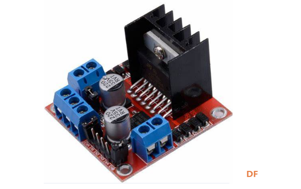

L298N参数:
参数一般只关心如下前两个:
逻辑电压(控制端口电压):5V
驱动电压(电机电压):5V-35V  (我计划用8V锂电供电,在这个范围中)
驱动电流(电机电流):2A(MAX单桥)
接下来看L298N的控制方法:
引脚说明:
输出A、输出B:接两个电机,不分正负,反了只会反转。(换线头可以调方向)
GND:电源地,需要与主控板的GND用一根杜邦线连接到一起(共地)。
12V供电:给电机供电的接口,此处要独立供电,最好不要从主控板引电。
5V供电:此为电压输出口,可以使用这个口给主控板供5V电源,但不推荐这么用。
板载5V使能:此跳线帽接起来之后上面的“5V供电”口才有5V电压输出。
通道A、通道B使能(ENA、ENB):此接口高电平则电机可以运行,低电平则电机停止运行,一般直接跳线帽短接到高电平,即一直使能,可以拔掉跳线帽接到主控板pwm模拟输入端口实现调速(我要调速,就要拔掉跳帽了)。
逻辑输入(IN1、IN2、IN3、IN4):这两个接口控制电机正反转,IN1和IN2控制电机M1,IN3和IN4控制电机M2.
具体控制信号如下图(重点图片):
