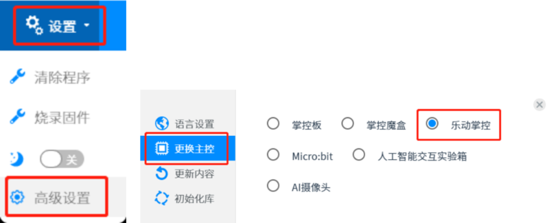

打开mPython软件,单击菜单栏“设置”,选择“高级设置”,在主控窗口单击“更换主控”,选择“乐动掌控”。

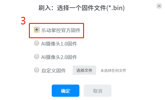

第三步:给乐动掌控烧录固件。

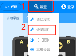

利用数据线将乐动掌控与电脑连接,单击菜单栏“设置”,单击“烧录固件”,选择“乐动掌控官方固件”,单击“确定”,等待烧录完成即可。(已刷过最新固件的可以忽略这个步骤)

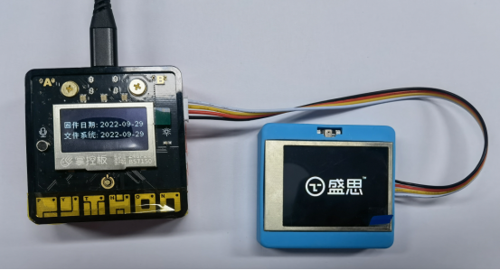

乐动掌控固件烧录成功如图所示:

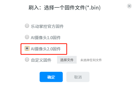

第三步:给AI摄像头烧录固件。
先利用数据线将AI摄像头与电脑连接,摄像头接入电脑时,会有两个COM端口,一般选择端口数字较小的,例如COM19、COM20都是摄像头的端口号,那么选择COM19端口,如图:
将摄像头的开关拨向左边,如图所示。
单击mPython菜单栏“设置”,单击“烧录固件”(参考第二步),选择“AI摄像头2.0固件”,单击“确定”。烧录过程需要一定时间,耐心等待烧录完成即可。

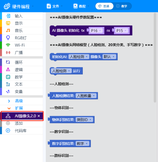

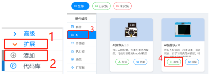

第四步:安装“AI摄像头”扩展库。
单击指令区的“扩展”,再单击“添加”。在扩展库界面单击“AI”,找到“AI摄像头2.0”并单击“加载”,即可在指令扩展区看到AI摄像头的指令。
第五步:连接硬件。

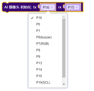

利用连接线将AI摄像头连接到乐动掌控。如果不清楚AI摄像头可以接入乐动掌控哪些引脚,可在“AI摄像头2.0”中拖出初始化摄像头的指令,在引脚下拉项中查看可接入的引脚。

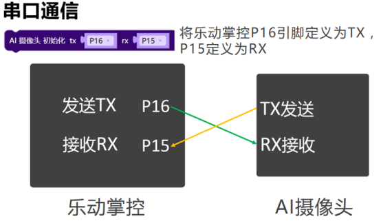

由于AI摄像头采用串口通信的方式,如图所示:
因此,乐动掌控与AI摄像头连接时,按照引脚定义,接入P15、P16引脚(GND VCC P15 P16),乐动掌控与AI摄像头的引脚标识一一对应,其中GND对应GND,VCC对应VCC,P15对应TX1,P16对应RX1,如下图所示。
连接好硬件,利用数据线将乐动掌控与电脑连接,将摄像头的开关拨向右边,如图所示。

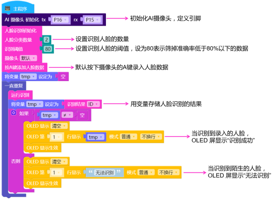

第一步:编写程序。
在“AI摄像头2.0”指令中找出相应的指令进行编程,参考程序如下:

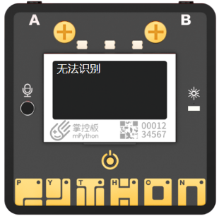

根据程序设计,掌控板的OLED 屏显示“无法识别”,如图所示:
