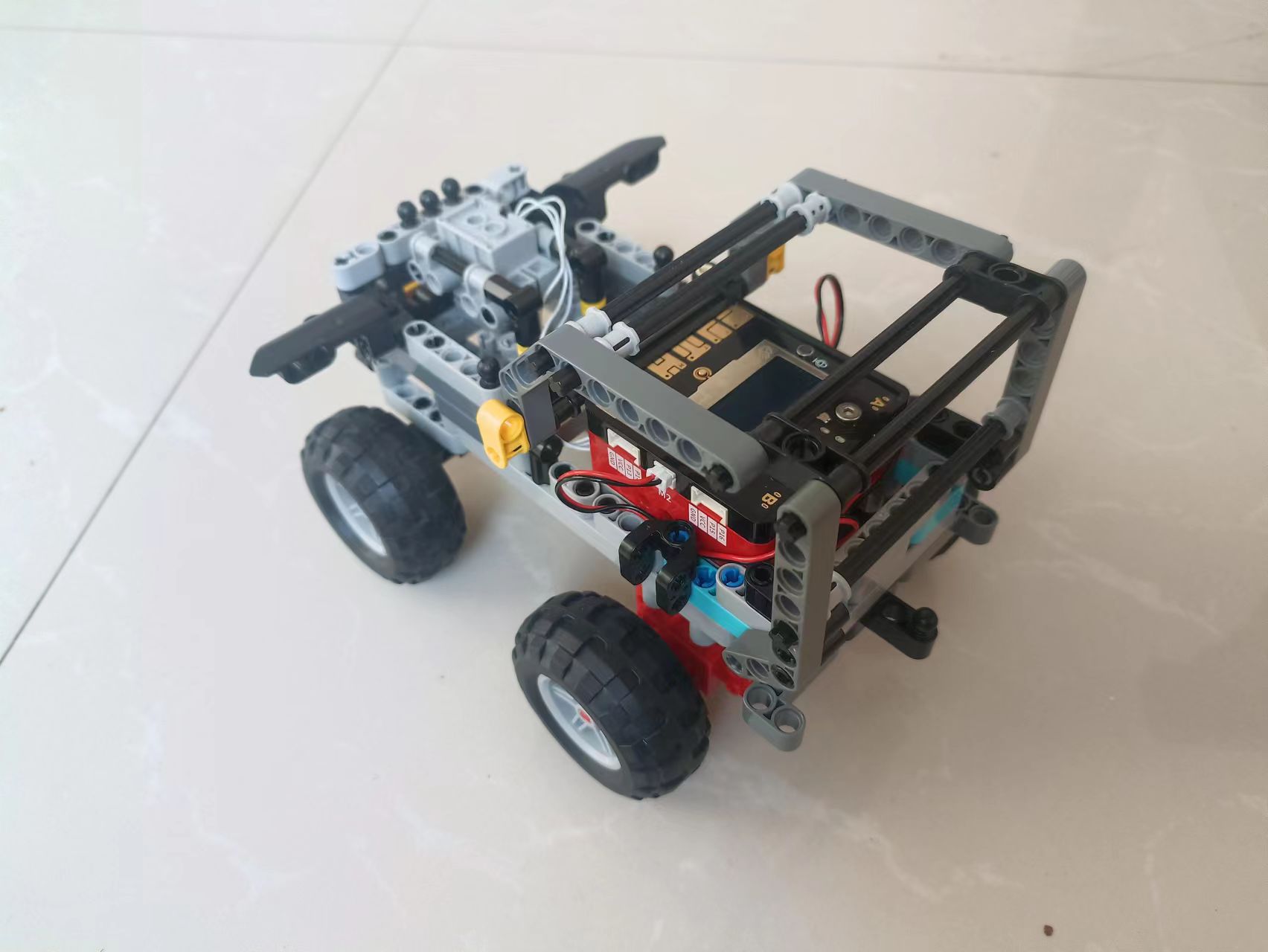

step 2 仰望-乐动小车编程
(还是上个帖子的程序)
【提示】使用时要先开启行空板载热点,后开掌控板,掌控板方可通过热点与行空连接。
运行mPython0.7.6
设置---高级设置---更换主控---乐动掌控
添加---执行器---电机(乐动),将左电机接入M2接口,右电机接 M1接口。
添加--执行器--舵机(乐动),舵机接P0口。
程序如下:
step 3 联机测试
【提示】使用时要先开启行空板载热点,后开掌控板,掌控板方可通过热点与行空连接及接入SIOT。
【任务小结】
用摇杆的感觉还是爽啊,不用看屏幕,上上下下,左左右右,向下按就停。
