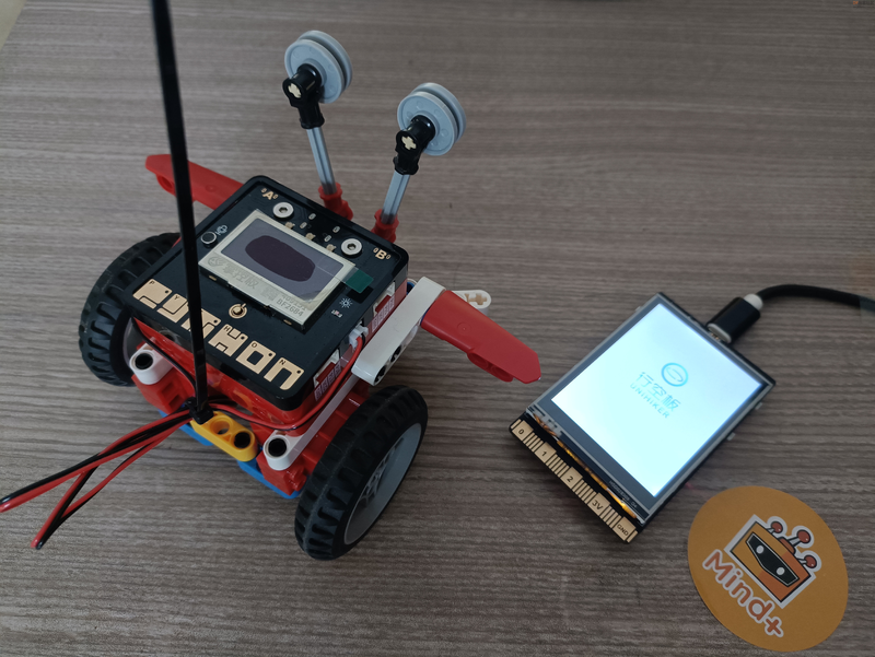

【目标任务】
1、用乐动掌控+电机+乐高积木搭一个小车车,编写遥控接收端程序,收到消息执行相应动作。
2、用行空板的板载热点连接掌控板,用SIOT发送消息控制掌控小车车的运动。

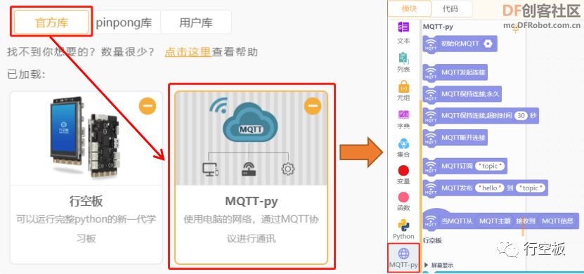

(2) MQTT-py库
要向SIoT平台发送数据,要有发送相关指令才能实现。但是现在行空板的指令区中没有这样的指令,该怎么办呢?
点击“拓展”,在官方库中找到“MQTT-py”并点击,完成添加。

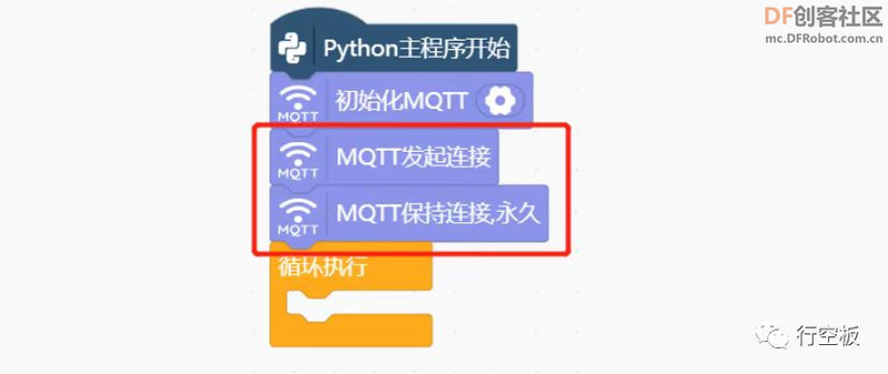

(3) MQTT初始化
指令添加完成后,要使用MQTT构建物联网,首先需要使用指令 初始化MQTT,点击“设置”图标,将“SIoT服务器”的内容修改为行空板连接电脑的默认IP地址“10.1.2.3”。
【学习感悟:SIOT内置在行空板系统中,(1)中开启后就开始运行了,所以SIoT服务器就是行空板连接电脑的默认IP地址“10.1.2.3”。无论下面的案例中行空板用路由WIFI还是板载热点模式和掌控板组网物联,这里的设置都是一样的。所以行空板就是一个成熟的物联网数据中心了。】
初始化设置完成后,MQTT发起连接,使用指令MQTT发起连接;连接成功后,需要保持连接,使用指令 MQTT保持连接永久。

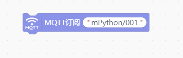

要向SIoT平台发送数据,就需要先订阅要发送到SIoT平台的主题,使用指令 MQTT订阅 。需要特别说明的是,MQTT订阅指令中填写的主题,并且固定的格式为“项目ID/设备号”。

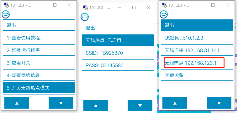

(5) 启用行空板热点
行空板开启热点,默认IP为193.168.123.1。

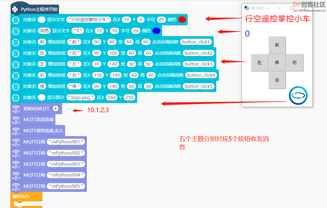

第一个版本的程序是这样的:

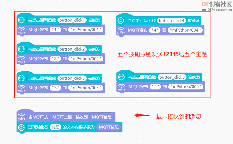

用上下左右中五个按钮来发送消息,控制掌控小车运动。
这里用了2个主题,五条路分别传输五个按钮的消息,这样可以防止一路消息的排队和拥堵。实践证明,这样做的效果还是不错的。
行空板可以显示接收到的消息,所以现在不用掌控板接收也可以自行测试行空发送端。

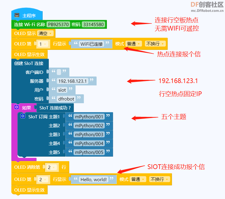

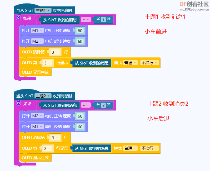

STEP 3 掌控板小车编程
【提示】使用时要先开启行空板载热点。先开行空板,后开掌控板,掌控板方可通过热点与行空连接。

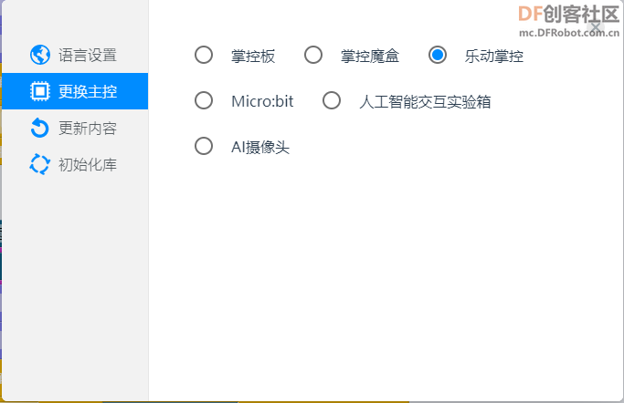

运行mPython0.7.6
设置---高级设置---更换主控---乐动掌控(如果用百灵鸽或者掌控宝做小车选择掌控板,程序相似。)

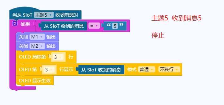

添加---执行器---电机,将左轮电机接入M1接口,右轮电机接 M2接口。
编写程序与调试

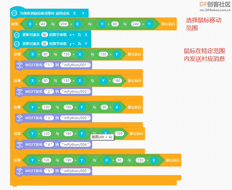

STEP 4 “摇杆”控制的遥控器按钮能控制小车了,可是感觉不操作不够丝滑,想改成类似摇杆式的,于是开始尝试,经过一番尝试,完成了如下的程序。
【视频中一手拍摄一手操作,看起来也一般,其实比按钮式爽多了。水平有限,抛砖引玉】
