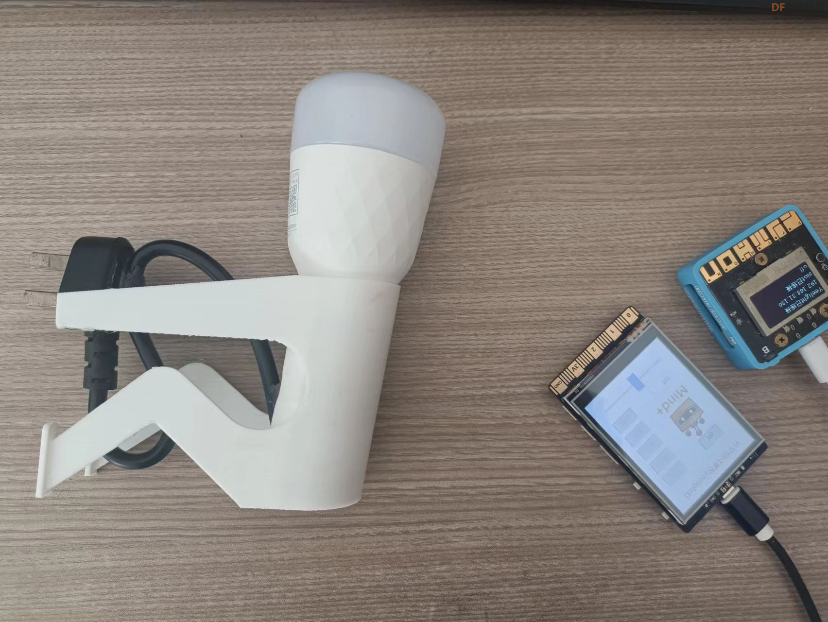

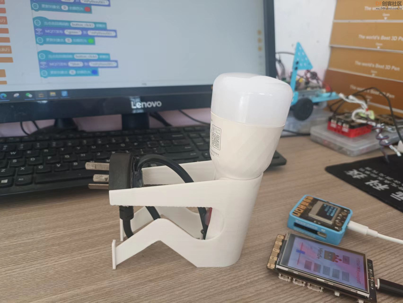

step1 制作一个yeelight 墙灯
准备打印件(感谢康老师支持),灯头,yeelight灯。
经过一番胶枪大法,做成了这样子。
插到墙上插座。

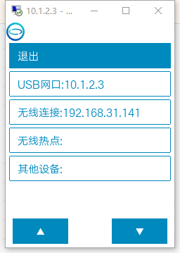

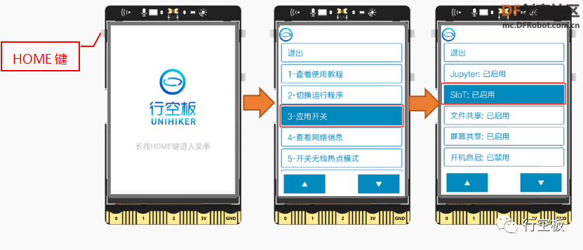

长按Home按键进入行空板板载菜单,其中查看网络信息页面可显示当前所有IP地址。
行空板SIOT启动。

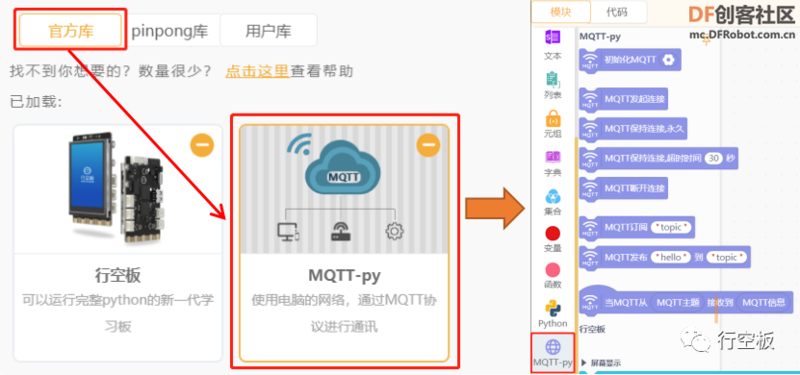

mind+点击“拓展”,在官方库中找到“MQTT-py”并点击,完成添加。

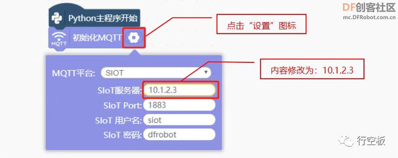

MQTT初始化

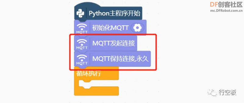

指令添加完成后,要使用MQTT构建物联网,首先需要使用指令 初始化MQTT,点击“设置”图标,将“SIoT服务器”的内容修改为行空板连接电脑的默认IP地址“10.1.2.3”。
初始化设置完成后,MQTT发起连接,使用指令MQTT发起连接;连接成功后,需要保持连接,使用指令 MQTT保持连接永久。

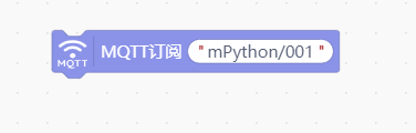

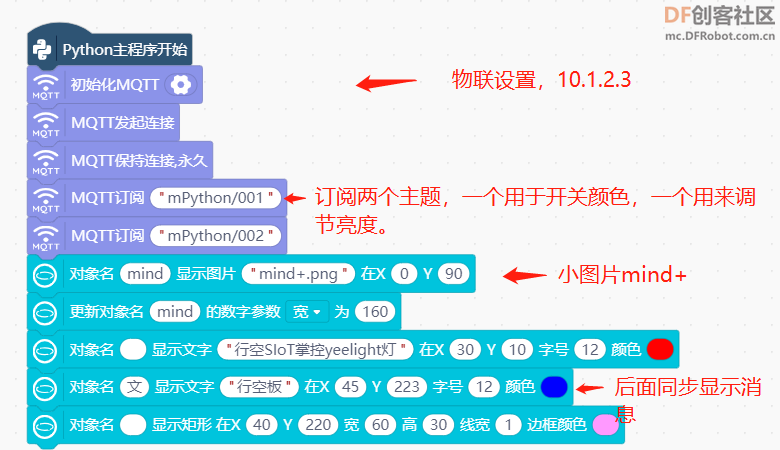

要向SIoT平台发送数据,就需要先订阅要发送到SIoT平台的主题,使用指令 MQTT订阅 。需要特别说明的是,MQTT订阅指令中填写的主题,并且固定的格式为“项目ID/设备号”。

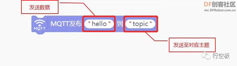

行空板向SIoT物联网平台发送数据
完成了“MQTT的初始化——发起连接——保持连接——订阅”这四个步骤后,接下来,就可以向SIoT平台发送数据了,使用 MQTT发布 指令。

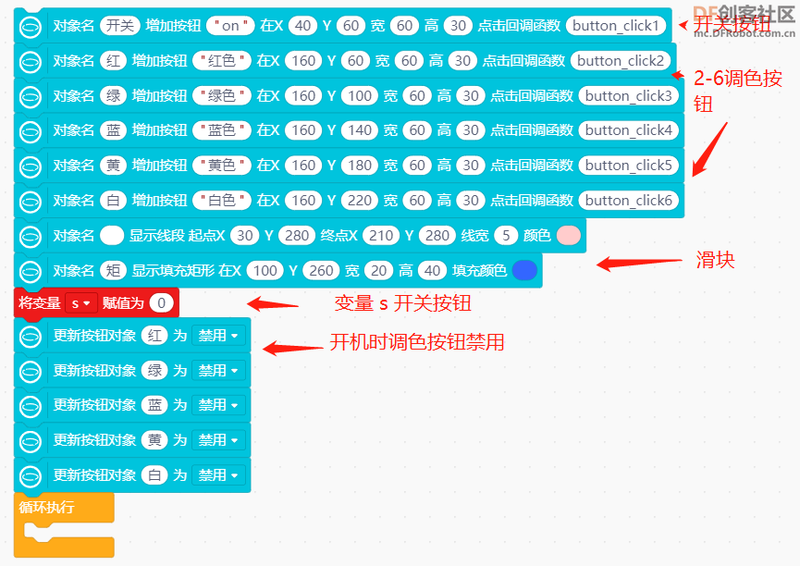

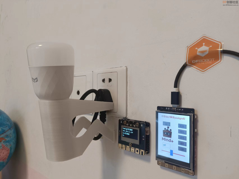

设想的的行空板界面如下:

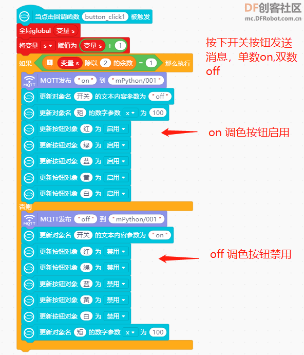

1、按on后颜色调节按钮启动,按off后禁用。

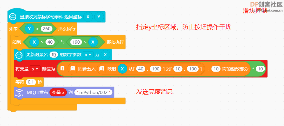

2、增加亮度调节滑杆。
主程序:
页面设置,按钮和滑杆设计。
开关按钮

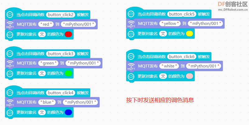

调色按钮
滑块

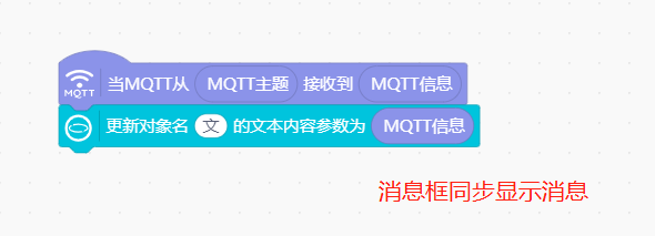

消息框

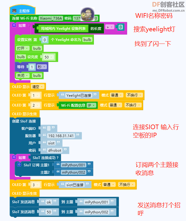

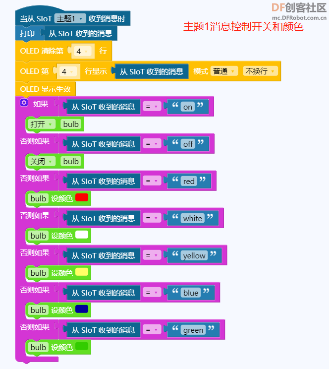

step4 掌控板程序
用mPython编程
主程序
主题1

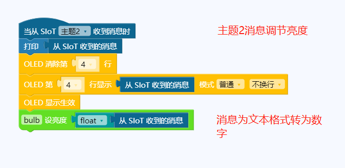

主题2
调试优化
【学习反思:这个练习基本实现了上个帖子中设想的目标,滑块部分发送消息接收时不够丝滑。】
