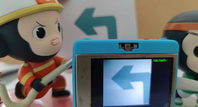

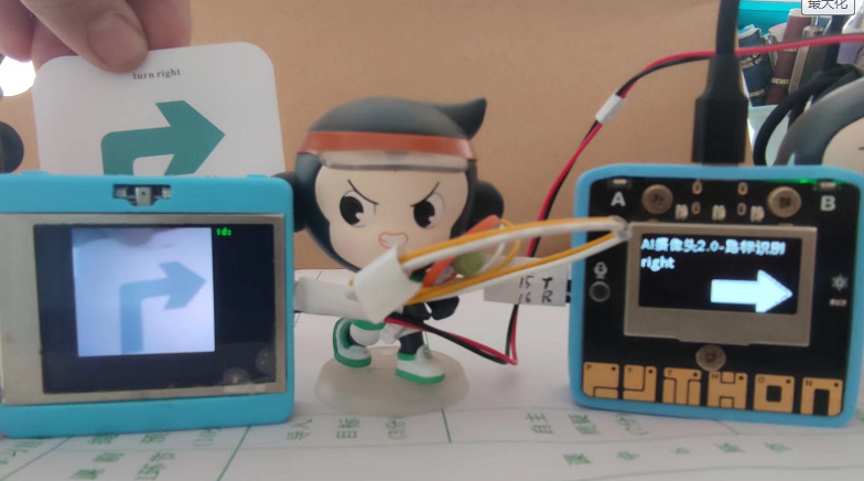

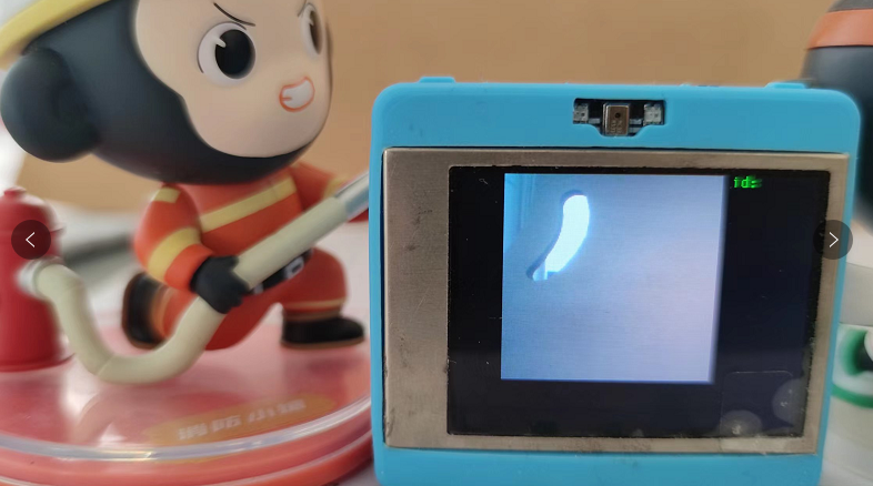

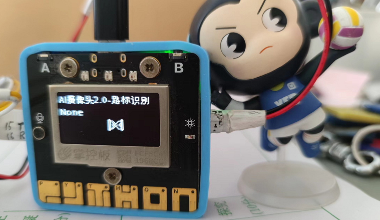

路标识别程序刷入掌控板打开电源(左边),AI摄像头2.0打开电源(右边),
AI摄像头IPS屏幕的右上角显示:ID:
当路标卡片放在AI摄像头前,IPS屏幕的右上角显示:id:left
目前,AI摄像头内置的路标仅仅可以识别 left   right   stop
注意:识别路标的环境必须单一,光线不能太亮。

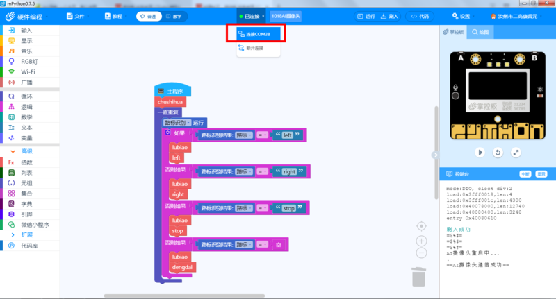

二、路标识别项目

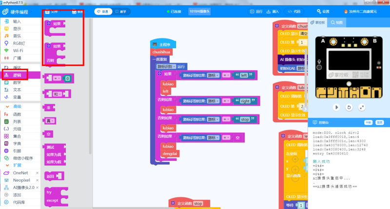

1.连接设备,连接掌控板com38

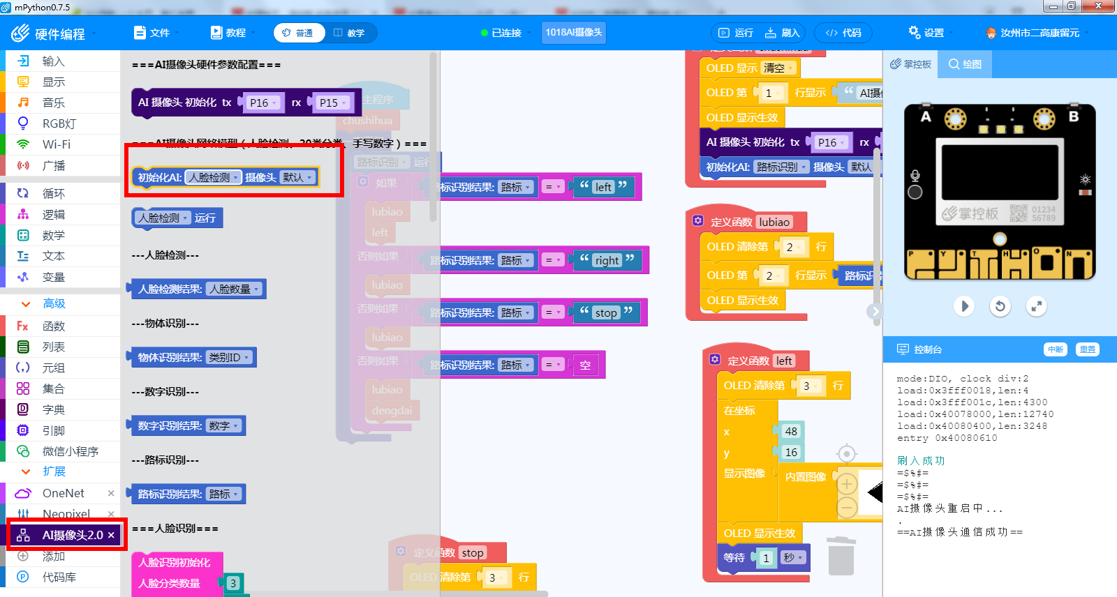

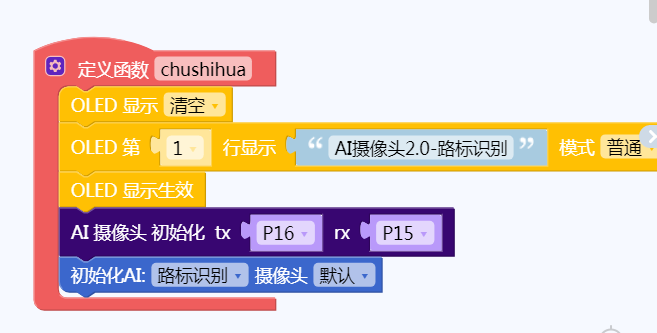

2.在左侧代码块中,扩展中AI摄像头中添加路标识别
3.在左侧代码块中,逻辑块中列表添加 判断语句

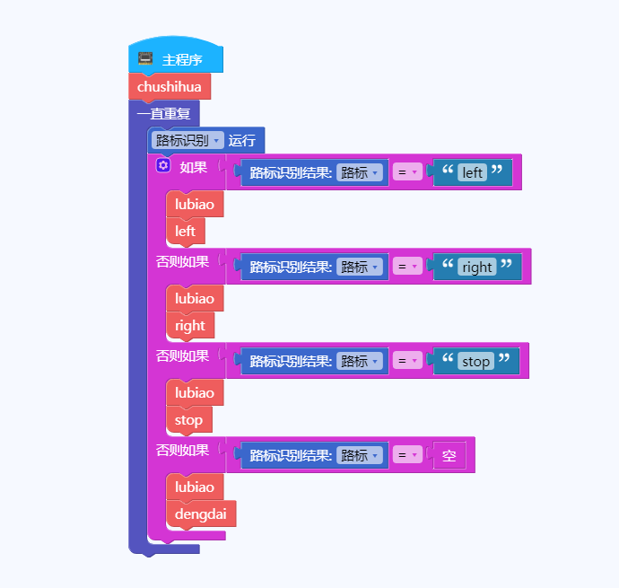

4.如果有路标卡片,显示相应路标标识,
如果没有检测路标卡片(None),等待卡片,

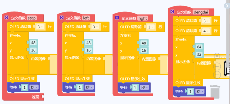

5.初始化子程序

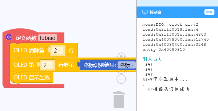

6.显示当前路标符号
7.显示当前路标状态
6.主程序
