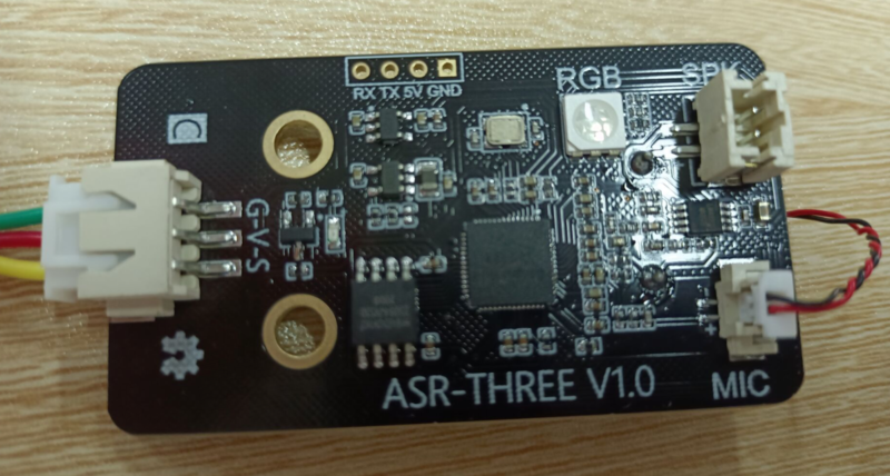

语音模块如下图所示,功能齐全好用。

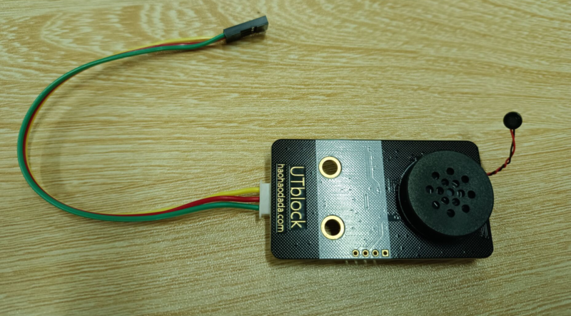

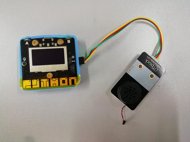

语音模块使用串口通讯,线序为G-V-S,刚好可以连接掌控板。其连接方式如下图所示。

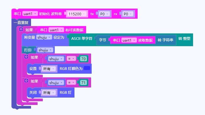

1. 简单的开关灯代码示例(s连接掌控板P0,即RX为P0)

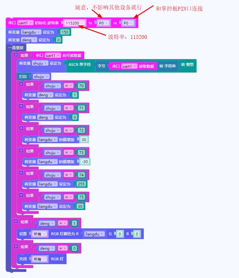

2. 可变亮度的灯光案例(s连接掌控板P0,即RX为P0)
