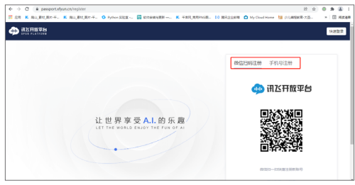

1. 登录讯飞语音平台,注册账号
Step1:进入讯飞语音平台 (https://www.xfyun.cn/) 注册账户,注册成功后返回登录。

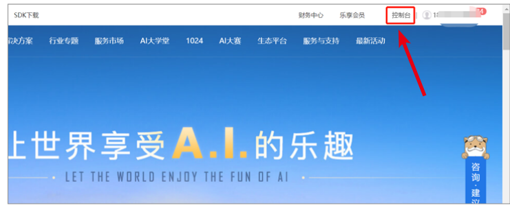

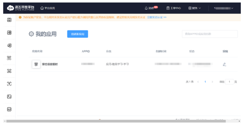

Step2:点击进入“控制台”

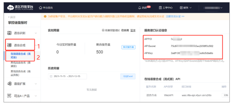

Step3:点击“语音合成”—“在线语音合成(流式版)”即可获得三个关键的参数 APPID、APISecret、APIKey。

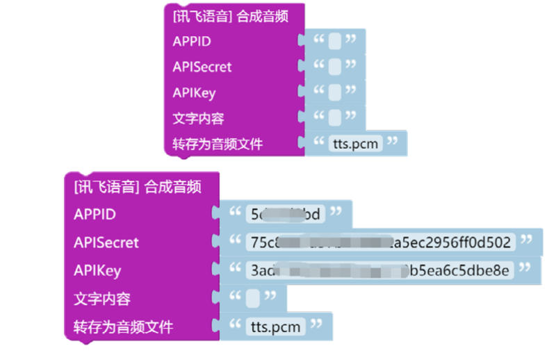

Step4:mPython 软件扩展的“讯飞语音”区中,找到“合成音频”指令,并将上一步获取到的三个参数对应复制到程序指令中。

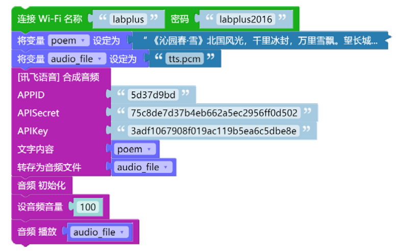

Step5:完善语音合成应用程序。

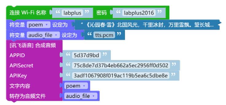

①连接 WIFI
②使用两个变量分别存放要转换为音频的文字内容及转存的音频文件
③设置变量的初始值,其中变量“poem”为需要转换的文本信息;变量 audio_file 为经过讯飞平台合成的音频文件,注意该变量格式必须为 .pcm
④将上一步新建的变量对应放入“合成音频”指令中
⑤设置音频初始化和音量值,播放合成后的音频
