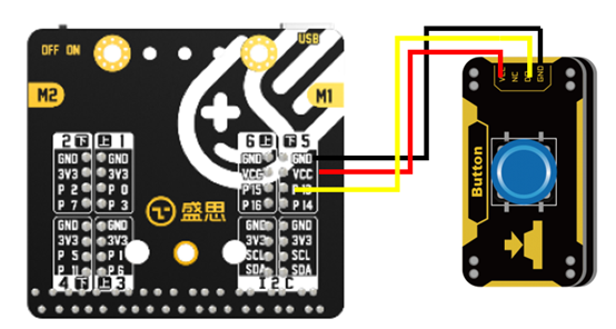

将按键模块接在拓展板的13号管脚,如下图所示:

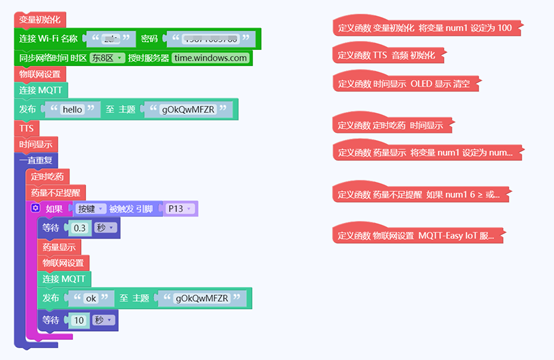

5. 程序设计

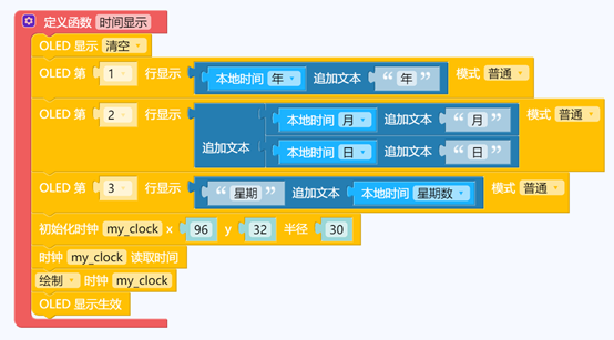

目前试图通过作品实现三个效果,1是提醒吃药,2是显示时间,3是将数据通过物联网发给家属,首先来看时间的显示,如下图所示:

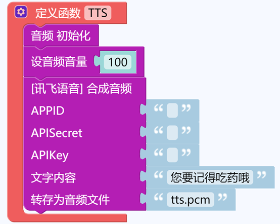

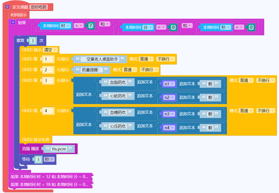

提醒老人吃药,需要在指定的时间,用TTS进行语音合成,对应的要进行初始化,和几个时间点的提醒.APPID等需要在讯飞平台进行设置(地址https://www.xfyun.cn/)
下图中,设计了在三个点进行语音提醒,程序一样,故而把后面部分进行了折叠。

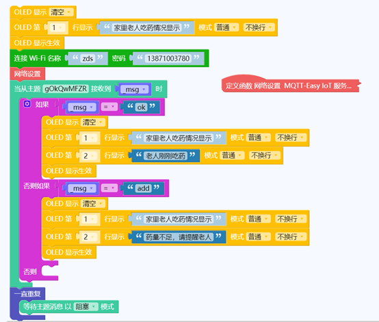

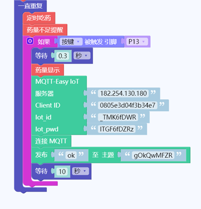

老人到点吃药后,点击按钮,对应的吃了药物的消息会发送到亲属那里的掌控板

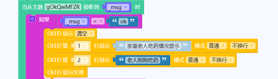

亲属那里的掌控板(也就是接收端)会显示如下信息。

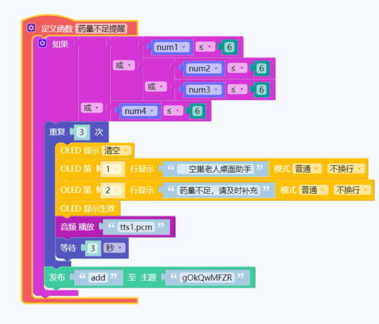

如果是药量不足,那么发送端会显示药量不足,并通过语音合成报警,同时数据发送到接收端。此时发送端程序如下:

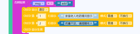

对应的接收端也会接收到需要补充的信息:
完整程序如下:
   发送端程序:
接收端程序:
