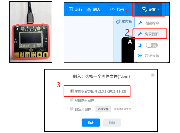

打开mPython软件,利用数据线将掌控板与电脑连接,单击菜单栏“设置”,单击“烧录固件”,选择“掌控板官方固件”,单击“确定”,等待烧录完成即可。(已刷过最新固件的可以忽略这个步骤)

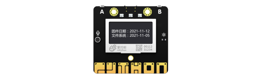

掌控板固件烧录成功如图所示(日期会有不同):

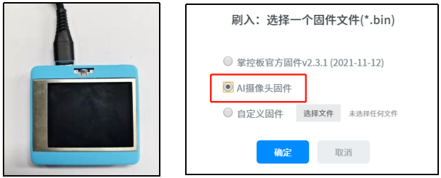

第3步:给AI摄像头烧录固件
先利用数据线将AI摄像头与电脑连接。将摄像头顶部的拨动开关拨到左侧开机。单击菜单栏“设置”,单击“烧录固件”(参考第二步),选择“AI摄像头固件”,单击“确定”。烧录过程需要一定时间,耐心等待烧录完成即可。

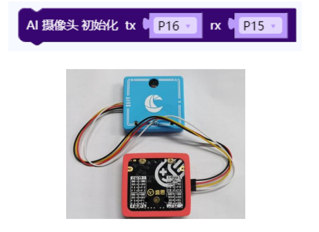

根据AI摄像头初始化引脚指令中的提示,结合掌中宝硬件引脚分布,在不使用杜邦线单独接线的基础上,我们可以使用配套的4PIN连接线将AI摄像头直接连接到P2/P7引脚、P1/P6引脚、P15/P16号引脚。这里以P15/P16为例,接入AI摄像头到掌中宝,并将AI摄像头顶端的拨动开关拨到右侧。如图所示:
(注意:AI摄像头属于TX/RX通讯方式,TX表示发送、RX表示接收。在接线后,软件、硬件对应引脚时需要交叉互接,即软件指令中的TX对应摄像头硬件模块上的RX)

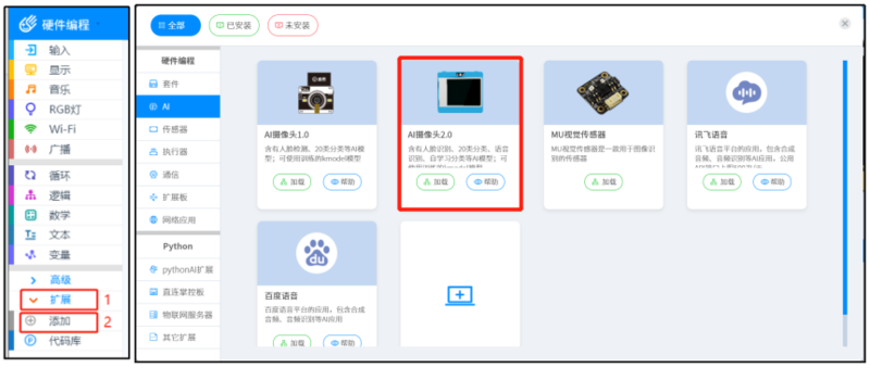

打开mPython软件,在左下角的“扩展”—“添加”按钮中,选择AI中的“AI摄像头2.0”模块,点击“加载”按钮,将它加载到模块区。

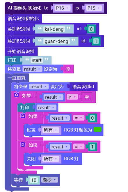

四、语音识别开关灯的程序设计
第1步:初始化AI摄像头。

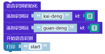

第2步:语音识别初始化,并告诉AI摄像头识别“kai-deng”的音的id为0,识别“guan-deng”的音的id为1,之后开始识别过程。

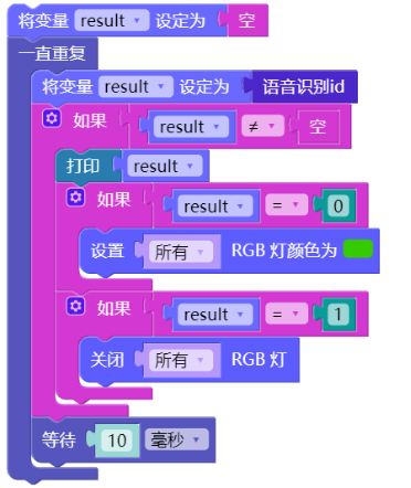

第3步:一直进行语音识别,检测说话人的语音,并将语音输入到“kai-deng”的语音识别模型中进行匹配,当说出“开灯”时,匹配程度高,那么识别的id就为0,根据编写的程序将灯打开;如果说出“关灯”时(语音识别的id为1时),就将灯关闭,程序如下图所示。

完整的程序如下图所示:
