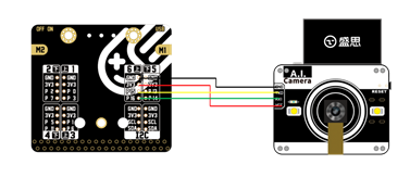

一、连接AI摄像头与掌中宝
采用串口通讯TX和RX交叉连接的方式,连接掌中宝与AI摄像头。

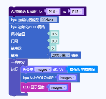

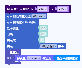

二、kpu选择20类识别的模型,并配置各类参数
mPython软件AI摄像头指令区中选择配置模型的指令,点击指令中的复选框将模型选择更改为20类识别,修改参数中锚点的选项为“20类识别”
三、新建变量images存放AI摄像头拍摄到的图像
新建变量“images”存储AI摄像头拍摄到的图像,使用重复循环指令,将拍摄到的图像重复赋值给变量:
四、变量中存放的图像输入YOLO网络模型中进行图像信息处理
1、将变量images中存放的图像输入YOLO网络模型中进行图像信息处理;
2、利用AI摄像头指令区中的显示图像指令将处理后的图像在AI摄像头的显示屏上进行显示。

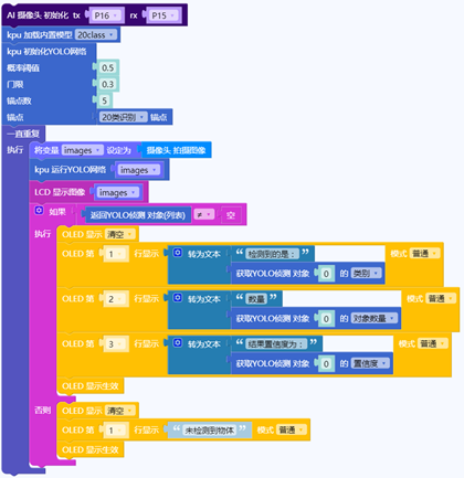

五、掌控板OLED 屏幕显示yolo网络模型运行后输出的图像信息
图像输入至yolo网络模型运行后,输出的结果可以利用“AI摄像头”指令区中的返回识别结果的指令来查看,返回结果包括检测到的物体的类型、数量、置信度、物体的横、纵坐标及其宽度、高度。
使用掌控板的oled显示屏显示返回的物体信息,首先使用如果逻辑判断语句,当判断到有检测到信息则在屏幕上分别显示物体的类型、数量及置信度,若没有检测到信息则直接在屏幕上显示未检测到物体进行提示。

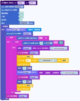

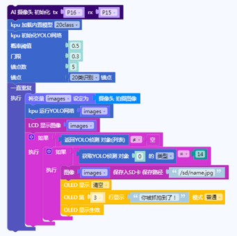

【进阶我会用】——物体抓拍
【任务介绍】
利用AI摄像头结合掌中宝来设计制作一个抓拍人脸照片的作品,当AI摄像头识别到人脸时,直接进行图像抓拍,抓拍后将得到的照片直接显示在AI摄像头的显示屏上
【材料清单】
硬件 AI摄像头、掌中宝、USB数据线
软件 mPython

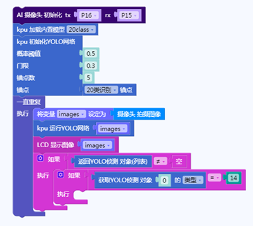

一、判断识别到的物体类型是否是人
1、修改基础学习任务中的程序,运行yolo网络模型后,当判断到返回的结果不为空,使用判断返回结果类型的指令,判断识别到的是否是人。因为人在返回的结果列表中对应的数字是14,所以当yolo网络模型侦测到的对象类型编号是14时,表明AI摄像头检测到了人。

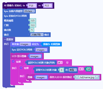

二、AI摄像头的sd卡保存检测到的人脸的图像
在AI摄像头指令区中有可以将摄像头拍摄到的图像直接存放在AI摄像头的sd卡中的指令。因为前面是利用变量“images”来存放摄像头拍摄到的图像,所以这里直接将变量“images”中存放的内容保存AI摄像头sd中。
三、掌控板OLED屏幕显示提示信息
四、将抓拍到的人脸图像在AI摄像头的显示屏上显示
