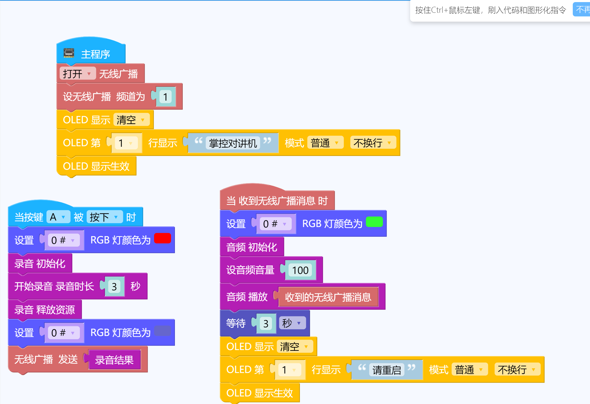

我有了2个掌控板2.0
玩上
走你
准备材料
1、掌控板2.0X2
2、拓展版x2
3、喇叭x2(如果拓展版自带则不用准备)
二、刷代码
不足之处:
无法自动重启
别以为 复位 有效
告诉你,根本无效
这次代码只有0.6.0版本的!
出现 “请重启”时,重启所有机器
