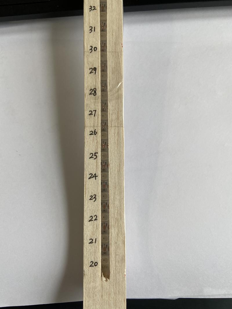

这几天台风烟花的影响,呆在家里保平安,穿多穿少都有点不知不觉了。就萌发做个根据温度不同,显示不同色彩的温度计,用于提示家人注意气温变化。
器材:LED灯带,温湿传感器,掌控宝,4PIN线*2,轻木块
设计想法:一开始想到参考图例的颜色去显示,测试结果不理想。后来就想着通过明显的颜色变化(绿色表示20~25度,蓝色表示26~32度,黄色表示33~39度,红色表示40度以上)来表示不同的温度 #多分支结构的应用
考虑到LED灯带只有24颗灯珠,再加上现在的天气基本上都在20度以上,所以起点选择了20度,另外灯带也没办法显示小数部分,只能显示整数温度,所以这个温度计只能作为一个参考,玩玩的工具。

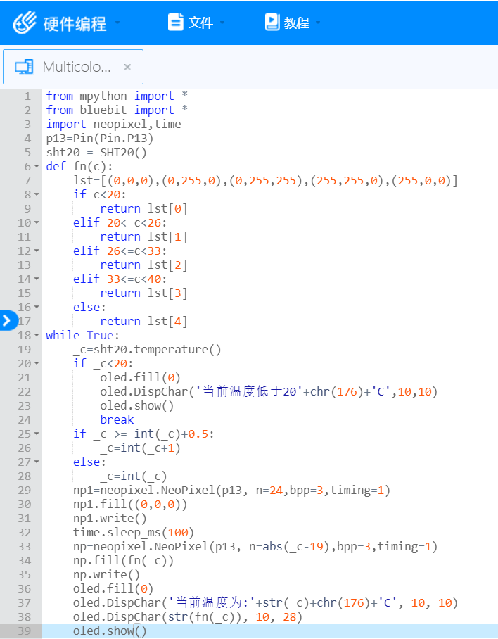

具体代码:
文件名:MulticolorThermometer.py
#代码有一定的局限性,还可以进一步完善。
