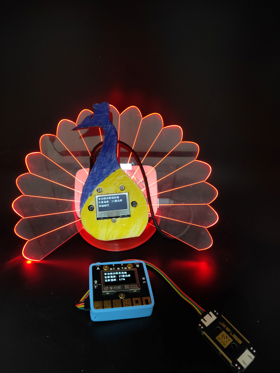

2. 利用mPython的广播功能,将一个掌控板放置在窗户外或是阳台,用温湿度传感器获取当前室外的准确温度,并利用广播发给另外一个掌控板
3. 掌控板的接收端,接收到数据后,利用灯光大致显示温度情况,也能显示室外准确温度,给一个穿衣提示。

四、 制作过程
1. 外观设计

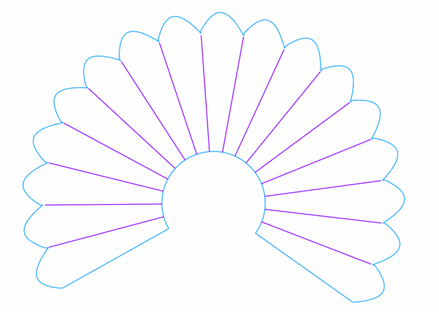

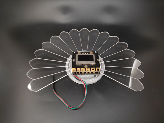

以孔雀为外观,利用透明亚克力板制作孔雀屏,实现透光效果

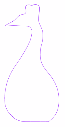

孔雀外观直接用椴木板切割

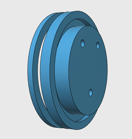

中间连接部分利用3D打印进行设计

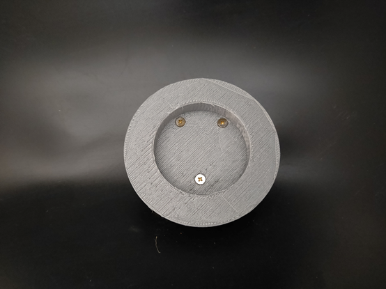

2. 结构制作

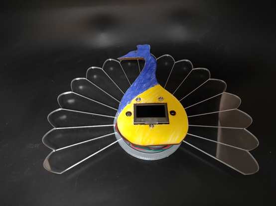

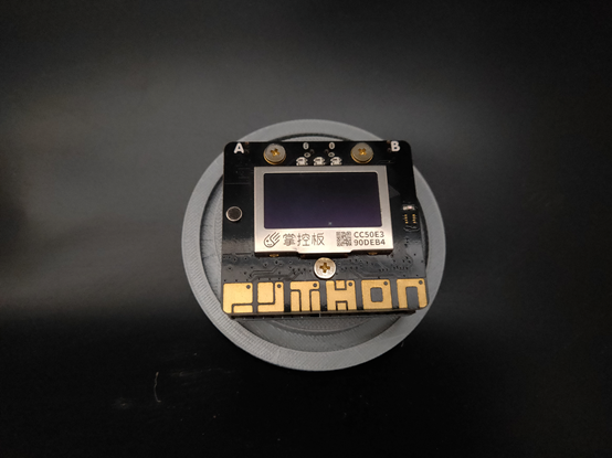

打印和切割好材料后,对材料进行组装
(1) 将掌中宝进行固定
(3) 安装孔雀屏(专用胶水固定亚克力和3D打印件)
(4) 将上色的孔雀面板固定在掌控板的上面

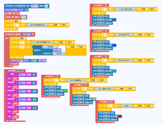

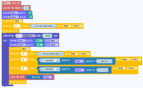

3. 程序编写
(1) 发送端程序
将温湿度传感器接在I2C接口,然后编写程序并下载
(2) 接收端程序
将灯带接在P13引脚
