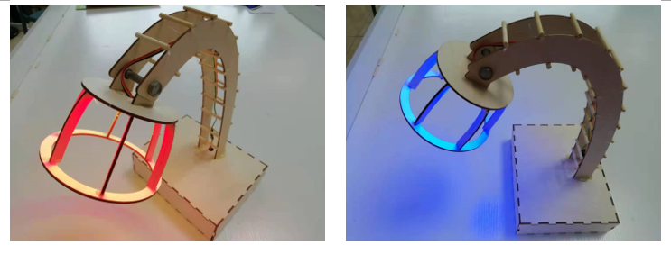

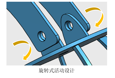

        这个台灯是比较简单的,它由三大部分组成,由下到上分别是底座、灯臂和灯罩。灯罩和灯臂部分采用旋转式活动设计(如下图细节展示)。方便调整台灯的照射角度,适应使用者。

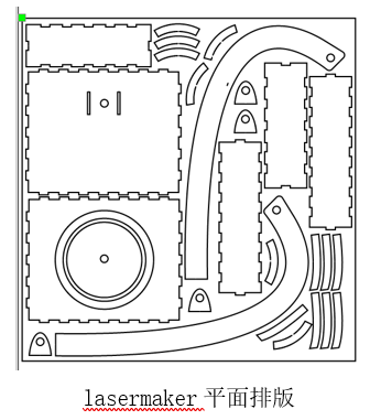

       123D设计完毕,导出成2D平面图像,紧密排版方便激光切割。123D软件对3D台灯的一个个面分别导出,再将这一个个面放到lasermaker里面去排版切割。

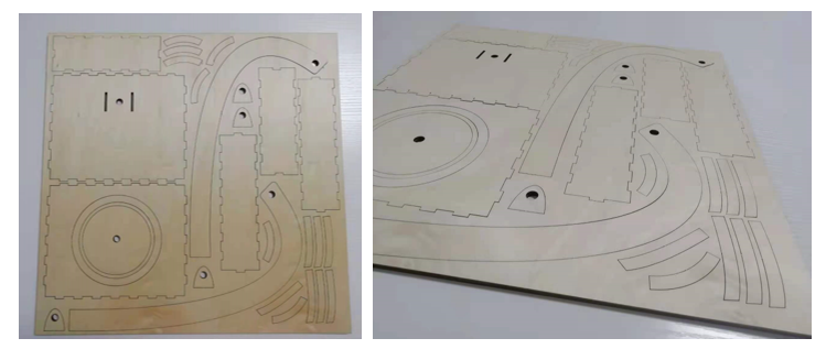

二、激光切割后效果

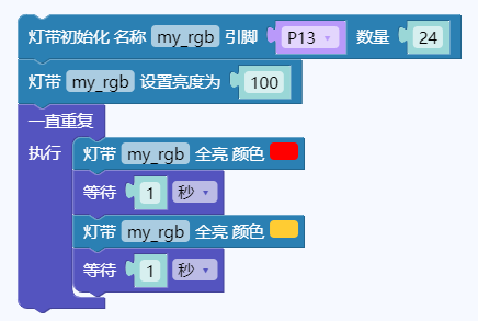

四、程序设计
这是孩子们做完整项目的第一课,电亮了台灯。接下来会带领孩子们继续完成智能台灯(光控、声控)和遥控台灯(无线广播)
