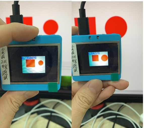

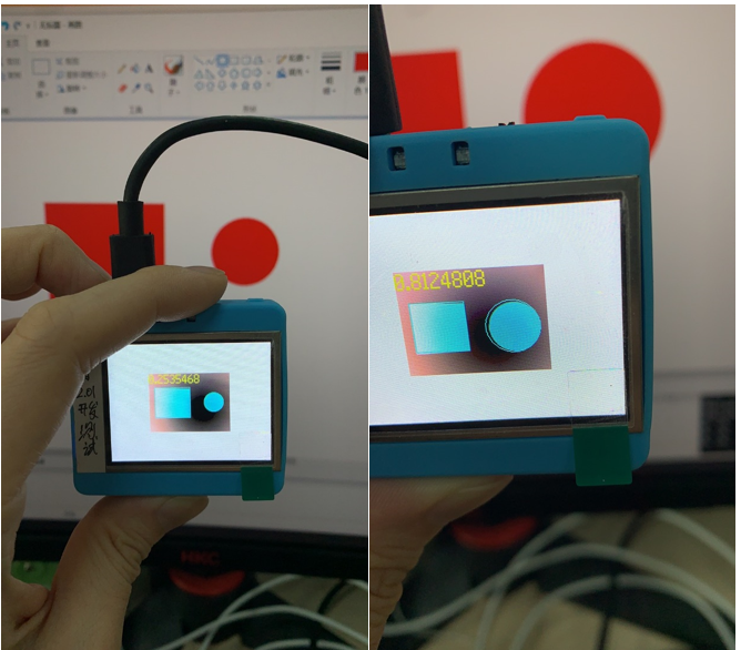

小方舟在mpython,mind+,mixly进行形状识别,并计算面积比
视频连接

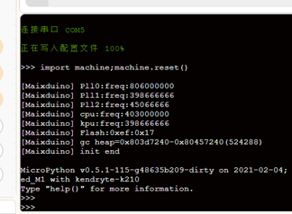

设备恢复完成后,重新连接开机。
出现此内容则固件初始化完成。

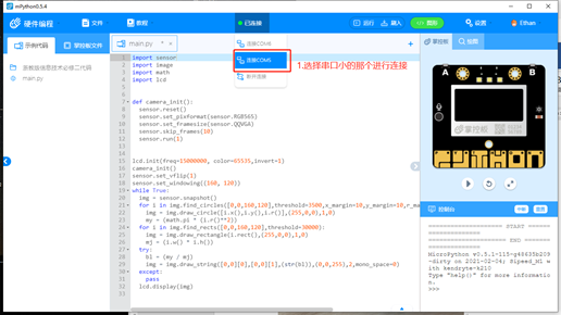

Mpython:

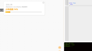

当前使用的mpython为测试版,在代码模式下可使用,连接方式
软件连接,编程即可刷入程序。
效果:

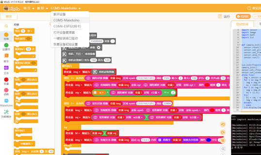

Mind+

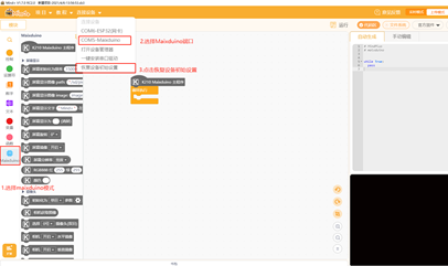

在mind+的编程环境下需要使用到maixduino开发板模式

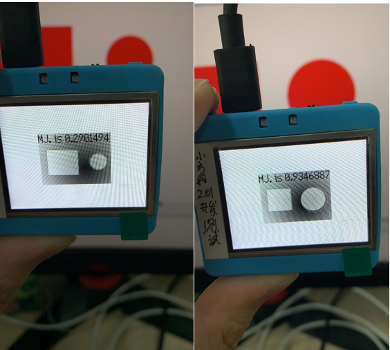

Mixly

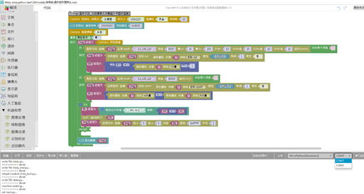

需要使用专用mixly才可以进行编程上传程序
mind+与mixly程序参考自肥罗-阿勇:https://mc.dfrobot.com.cn/thread-308113-1-1.html
