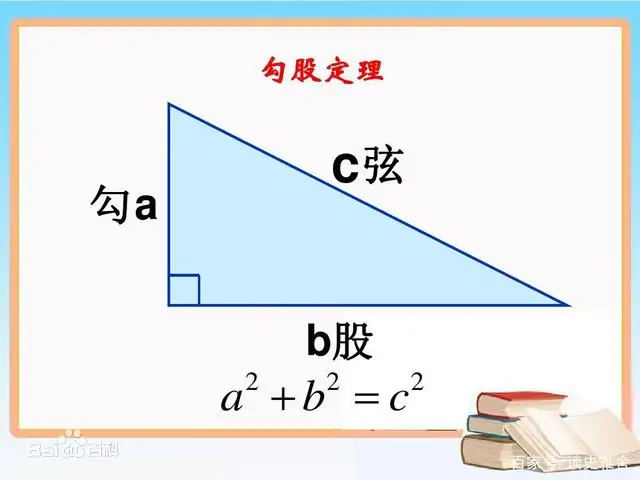

勾股定理,是一个基本的几何定理,指直角三角形的两条直角边的平方和等于斜边的平方。中国古代称直角三角形为勾股形,并且直角边中较小者为勾,另一长直角边为股,斜边为弦,所以称这个定理为勾股定理,也有人称商高定理。
勾股定理现约有500种证明方法,是数学定理中证明方法最多的定理之一。勾股定理是人类早期发现并证明的重要数学定理之一,用代数思想解决几何问题的最重要的工具之一,也是数形结合的纽带之一。
在中国,周朝时期的商高提出了“勾三股四弦五”的勾股定理的特例。在西方,最早提出并证明此定理的为公元前6世纪古希腊的毕达哥拉斯学派,他用演绎法证明了直角三角形斜边平方等于两直角边平方之和。
在平面上的一个直角三角形中,两个直角边边长的平方加起来等于斜边长的平方。如果设直角三角形的两条直角边长度分别是和,斜边长度是,那么可以用数学语言表达:

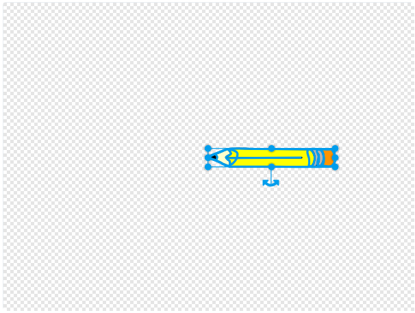

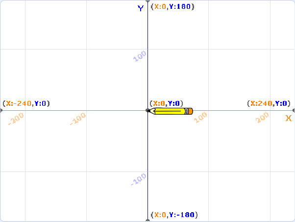

1、启动软件,删去原角色,添加铅笔角色,并调整角色的方向为橡皮向右(90度)方向,笔尖放在中心点。
2、我们添加坐标系背景,所有的方格程序都将从坐标原点(0,0)出发。

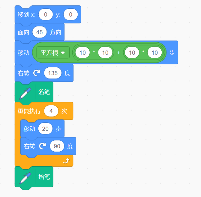

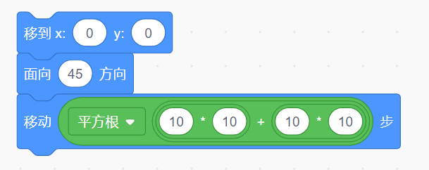

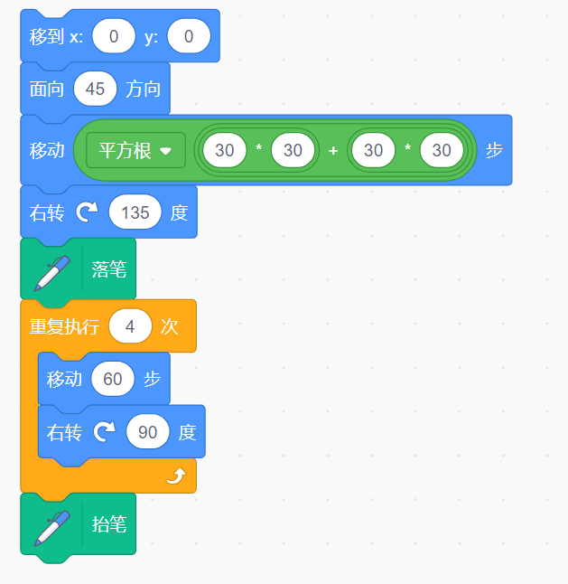

3、这次用勾股定理画中心点在原点,边长为20的正方形,请思考:我们从原点出发,让画笔向45度方向移动多少步呢?(其实也就是对角线一半)
根据勾股定理计算出长度如下:
然后以此为起点画正方。
第二个正方形
第三个正方形

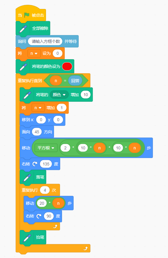

4、带小朋友一步步尝试,做出三个正方形后可以总结规律了。

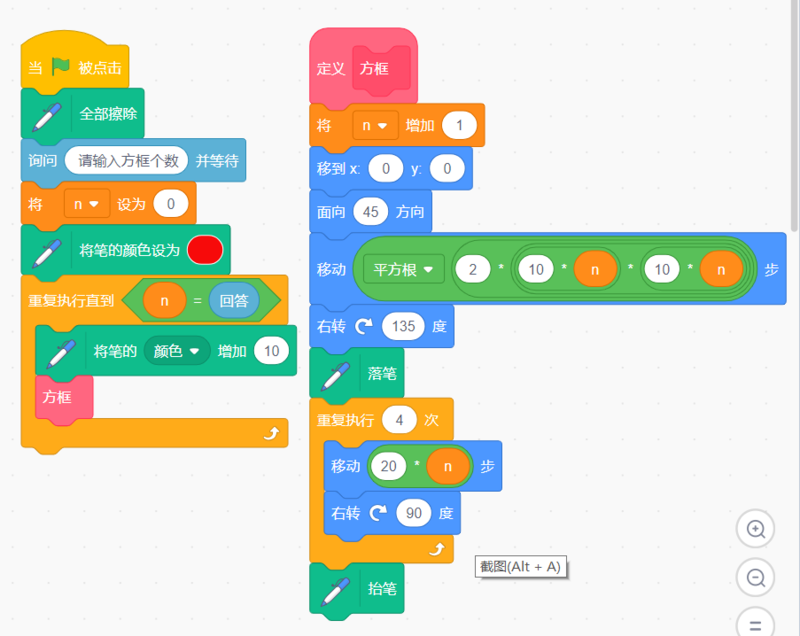

下面的程序可以让小朋友自行建立变量完成。
自定义一个积木:
效果如下:

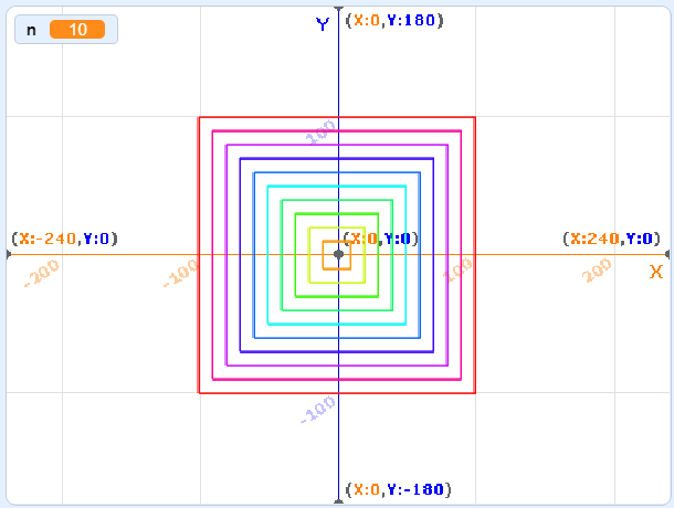

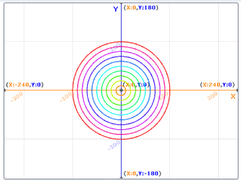

【练习】
10个同心圆。
