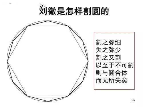

割圆术:通过圆内接正多边形细割圆周,使正多变形的周长无限接近圆周长,求得精确的圆周率方法。
我们按照割圆术思想,绘制边数越来越多的圆内接正多边形,使多边形的周长越来越接近圆,最终求解圆周率。
即:圆周率等于周长除以直径

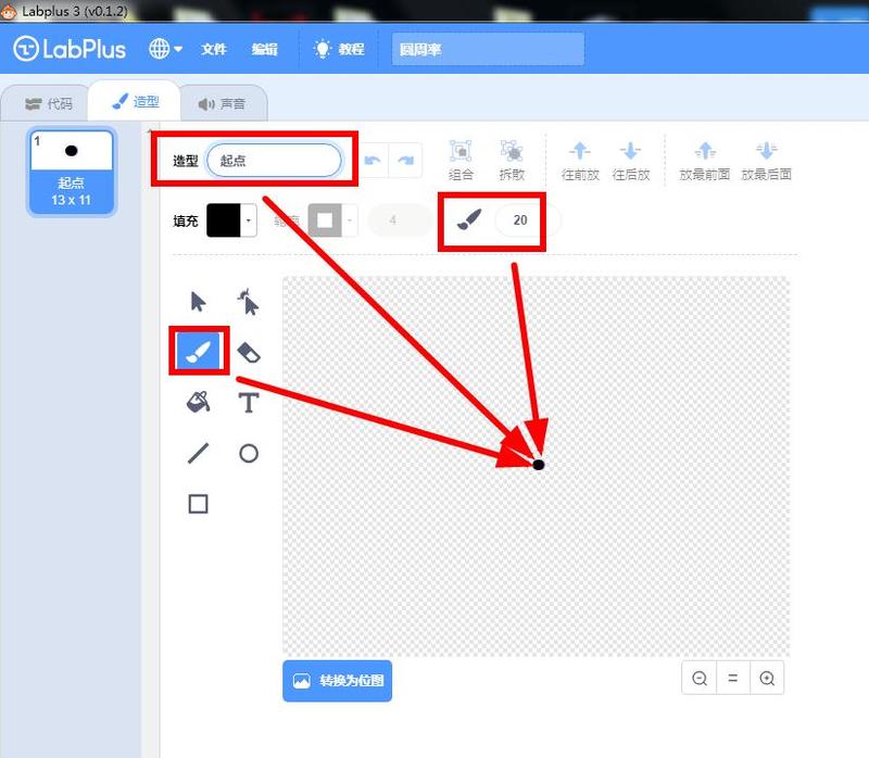

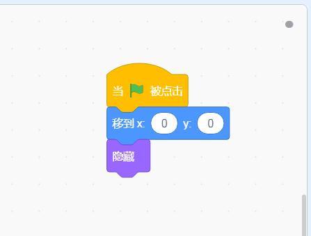

(一)编写起点脚本

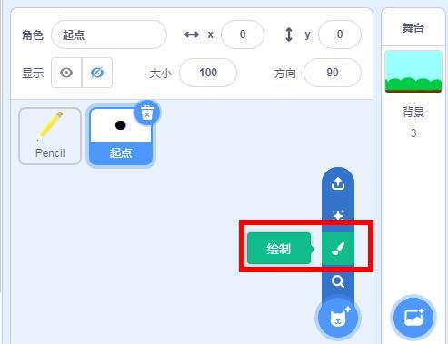

1.右下角角色区,选中绘制按钮
2.在左上角绘制角色起点,使用笔刷工具在舞台中心处绘制一点,填充颜色黑色,绘制大小20

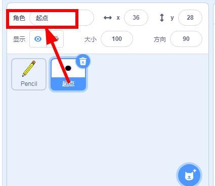

3.在右下角起点角色区,对角色命名:起点
4.起点脚本
点击小绿旗,起点处于坐标(0,0),外观隐藏。

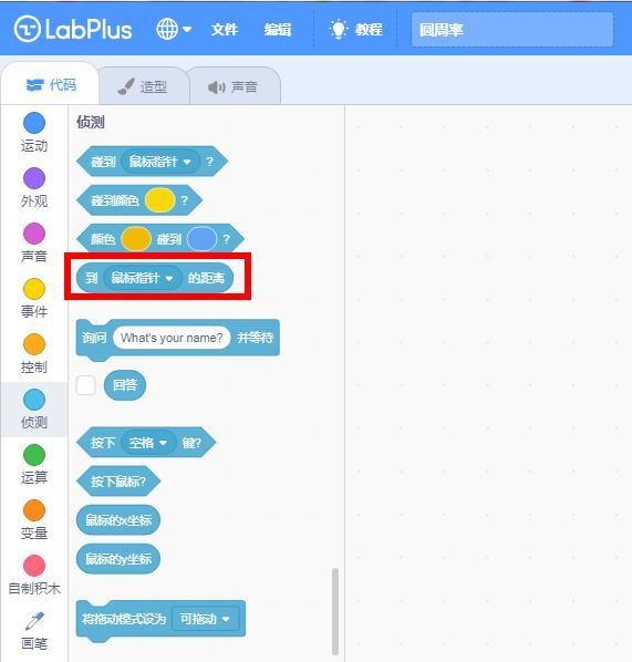

1.在左侧侦测指令,选中到起点的距离积木块,测量角色铅笔从终点到起点的距离。

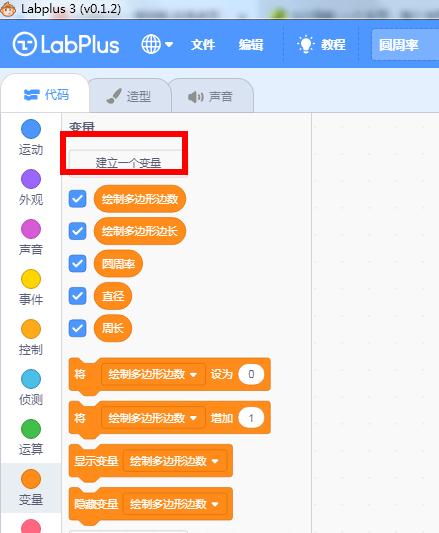

2.变量建立

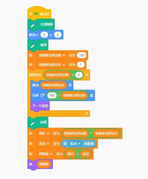

在左侧指令区找到变量选项,分别建立圆周率、直径、周长、边数、边长等变量

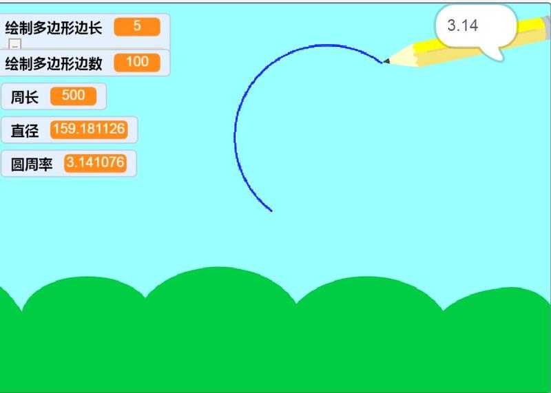

3.脚本完善
说明:
1.为了求出直径,正多变形边数应设置偶数;

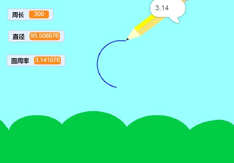

2.程序仅仅画出一半的圆,如果想画整圆需要再运行一下,或者循环两次即可
3.角色起点的初始位置(0,0)和角色铅笔的初始位置(0,0)一致
五、做一做:
绘制一个边长5,边数100的正方体,求出圆周率
