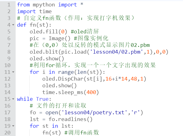

本节课主要还是承接第3课《我爱弹幕》,在实际的教学过程中,学生没有完成图片的插入,所以在这节课中,把图片插入内容重新放进去了。在python知识方面,涉及到自定义函数和函数调用,in成员运算符,for\while循环,file方法(文件的打开和读取)

2.完整代码:
