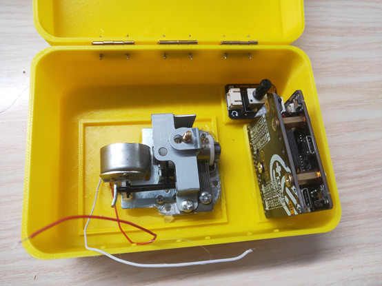

创新往往发生于学科的边界,创客创新,创意固然很重要,很多时候也要从STEAM的角度去思考融合,这不,买了个八音盒,尝试用掌控板和角度传感器去控制,外观制作上,由于学校没有木工坊,采用了3D打印加工,主要步骤如下:

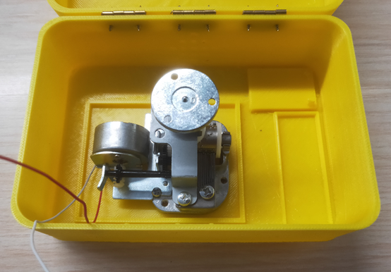

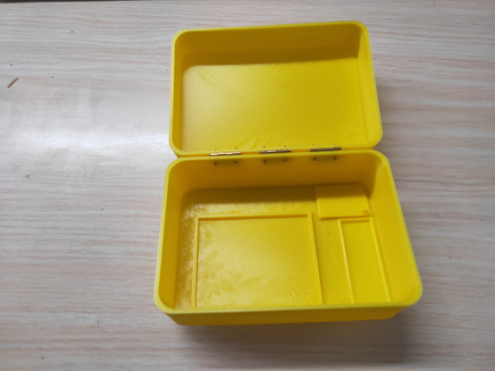

3D打印外壳,用活页进行连接。
将电动八音盒放置在正中间,周边用热熔胶固定。
然后放置模拟角度传感器和掌控板

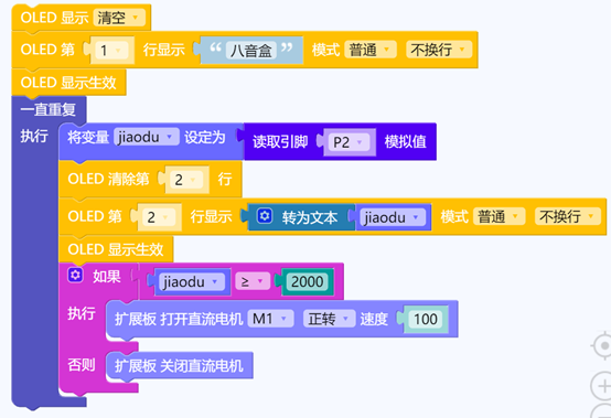

将八音盒接在M1上,模拟角度传感器接在P2管脚,初步测试编写程序如下:

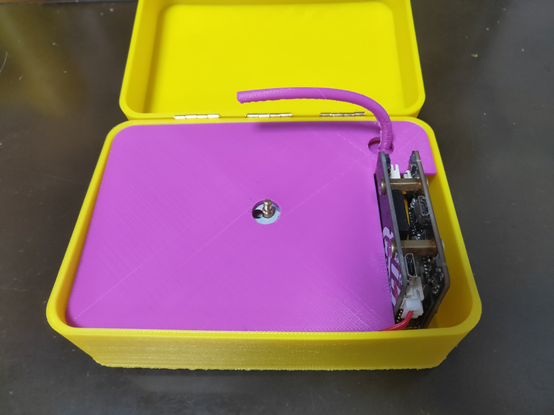

调试无误后,可以继续组装

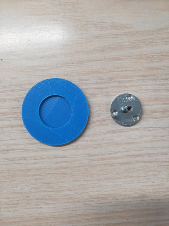

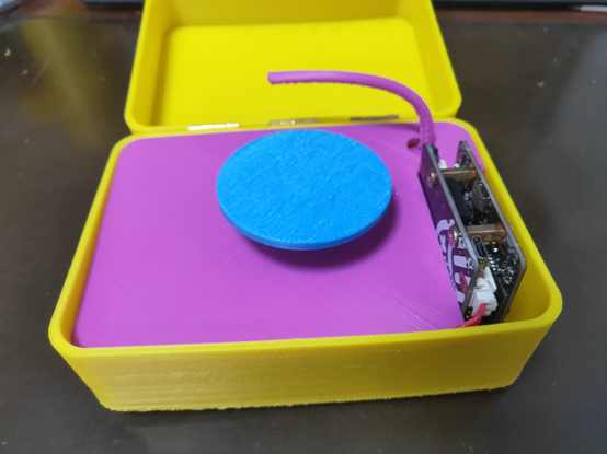

在这里,给八音盒加了个盖子,角度传感器,则做了个3D打印件控制角度,进而控制八音盒的工作,中间部分加了个圆形转盘,让整体外观上呈现留声机的外观
后续改进:
因为掌控板用了一段时间后需要充电,故而整体外观上看得见掌控板,稍后给掌控板加个盖子,让整体效果感官更好。再就是要么用木工重做结构,要么喷上合适的颜色。
