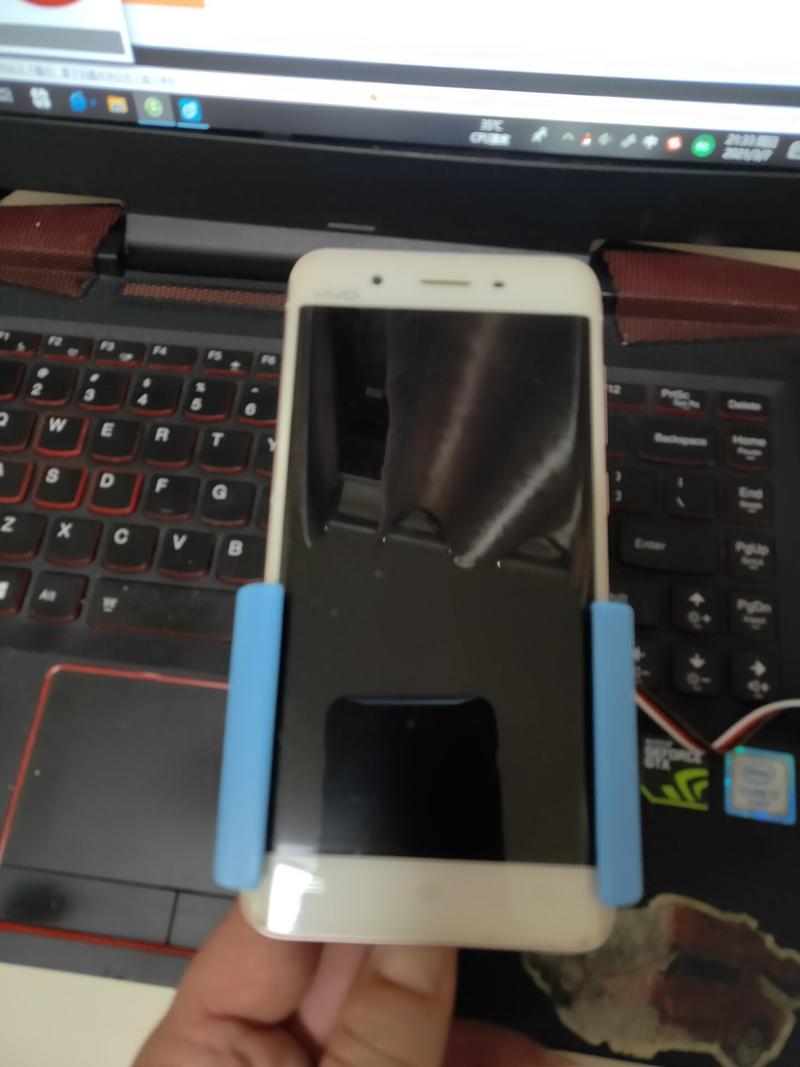

很早就像入手这样一款手机支架,最终还是想DIY一个,于是乎,近期做了部分功能的实现。

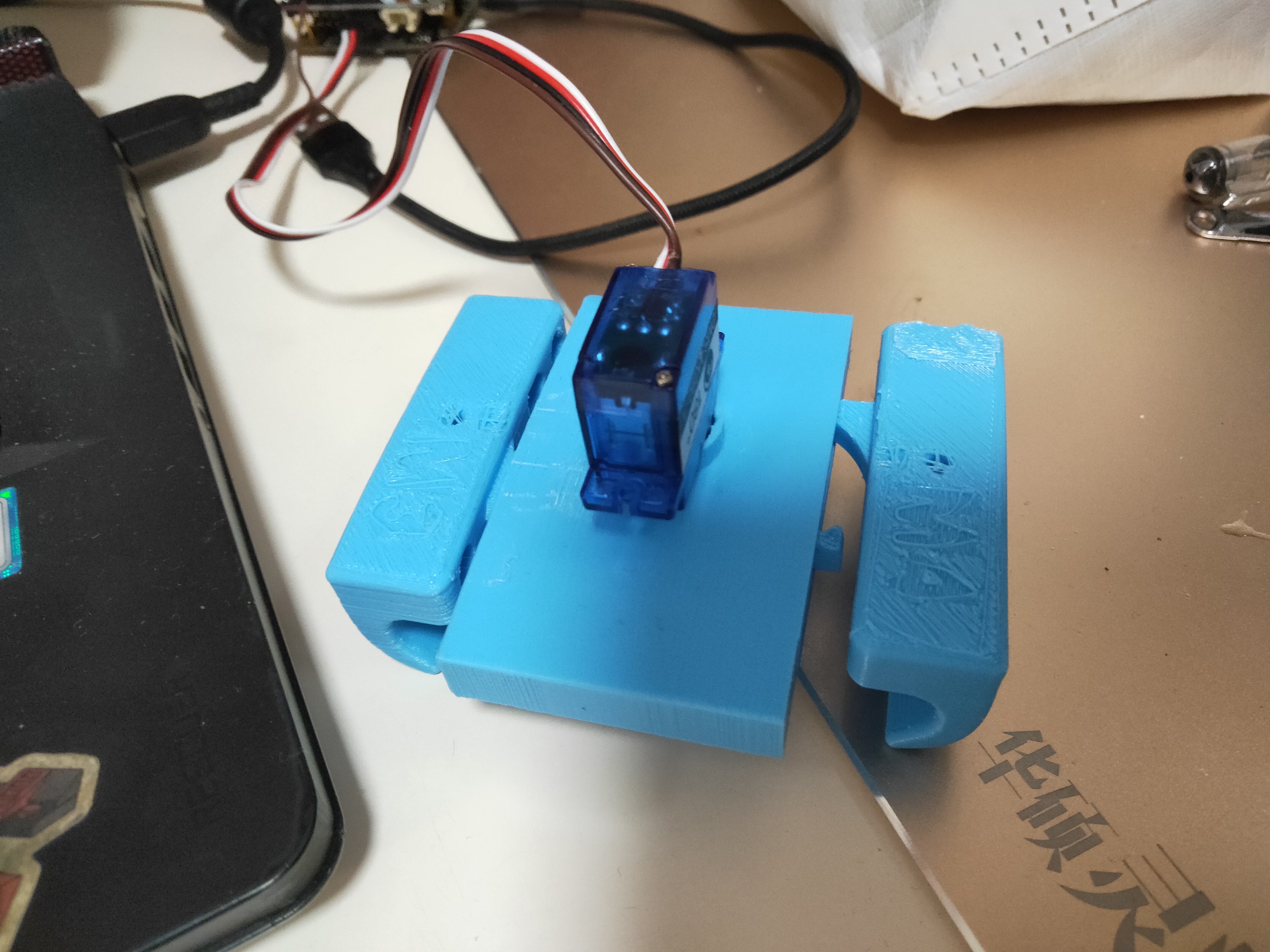

如上图中的支架,其主要特征就是,传动机构,可以起到手机的固定,那如何实现该功能呢,这里采用了齿轮和齿条的配合,原理如下图:
这里齿轮的传动就用舵机去实现

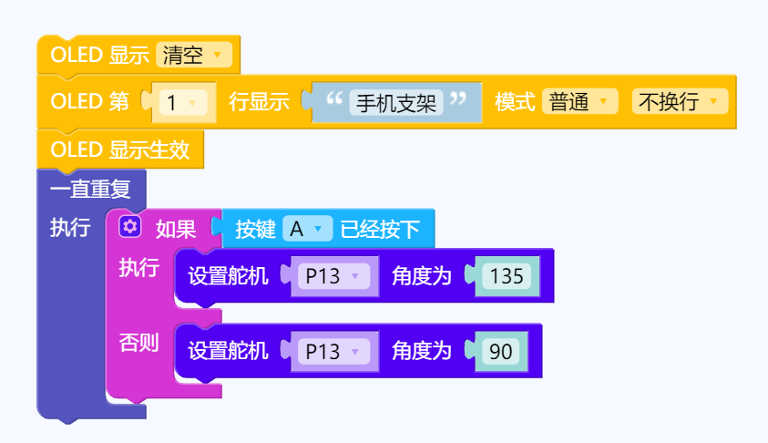

程序在控制上,如果要讲手机放在支架上,则按A键,齿条向两边移动,松开A键,齿条还原,手机被固定,程序如下:
