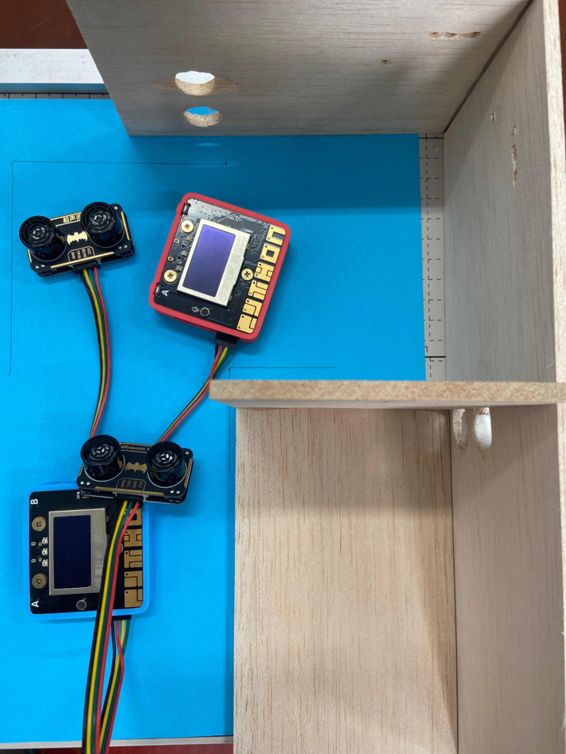

三、器材:
(掌控板+掌控宝)*2,超声波传感器*2,3pin线*2,木板*4块(简易模型),玩偶2个

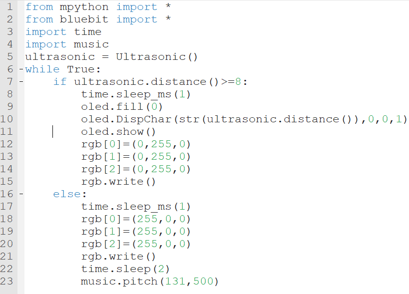

四、程序编写:
1.准备工作:超声波传感器通过4pin线,连接在拓展板的I2C接口上(这里要吐槽一下,2块板子,时好时坏,搞了好久才成功,超声波传感器想说爱你不容易。)
2.程序用到了muisc库,time库,需要在程序开始处导入
3.用if-else分支结构来判断是否有人经过,如果无人经过,RGB亮绿灯,否则的话,RGB亮红灯,同时发出警示声。
4.完整代码如下:
