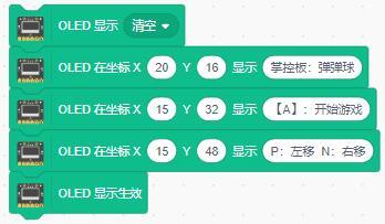

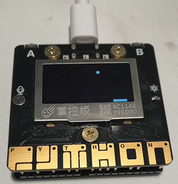

移动方块板接住小球的游戏也用掌控板实现一个,主要是一个小球和方块板的绘制和移动规则,先看下实际效果:

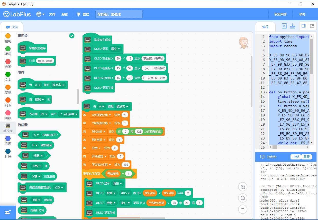

绘制功能提示菜单:

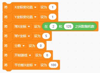

新建变量:小球相关变量、平台板横向X坐标变量、分数、变化坐标值和开始游戏的标识。
绘制实心小球:
绘制平台板:

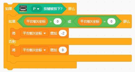

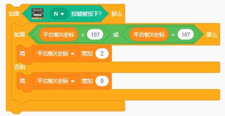

左移:触摸按下掌控板上的P键
右移:触摸按下掌控板上的N键

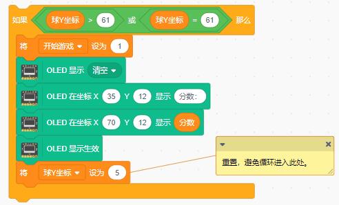

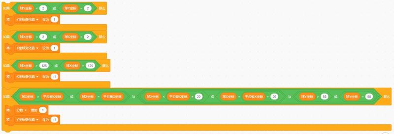

设定游戏结束显示分数的条件:

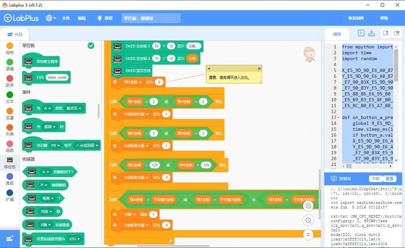

设定小球回弹变化值的条件判断:

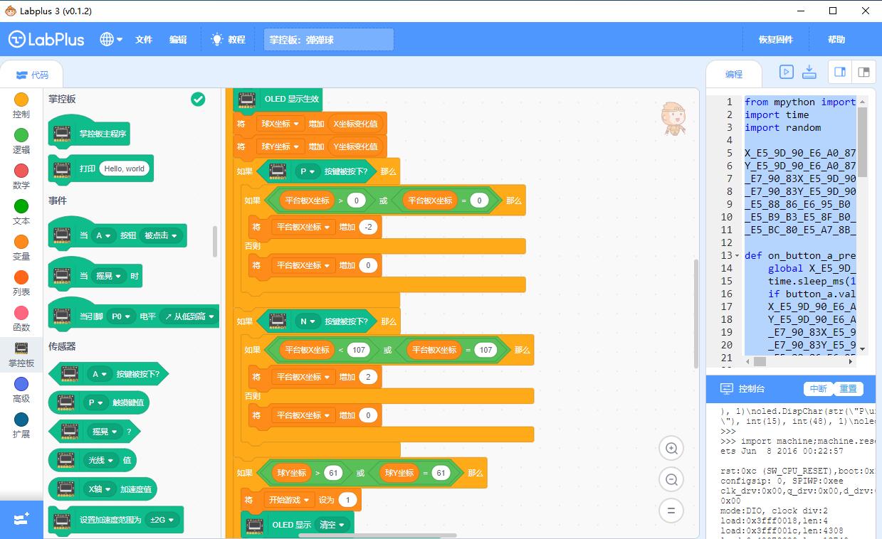

完整实现的图块代码截图如下:
