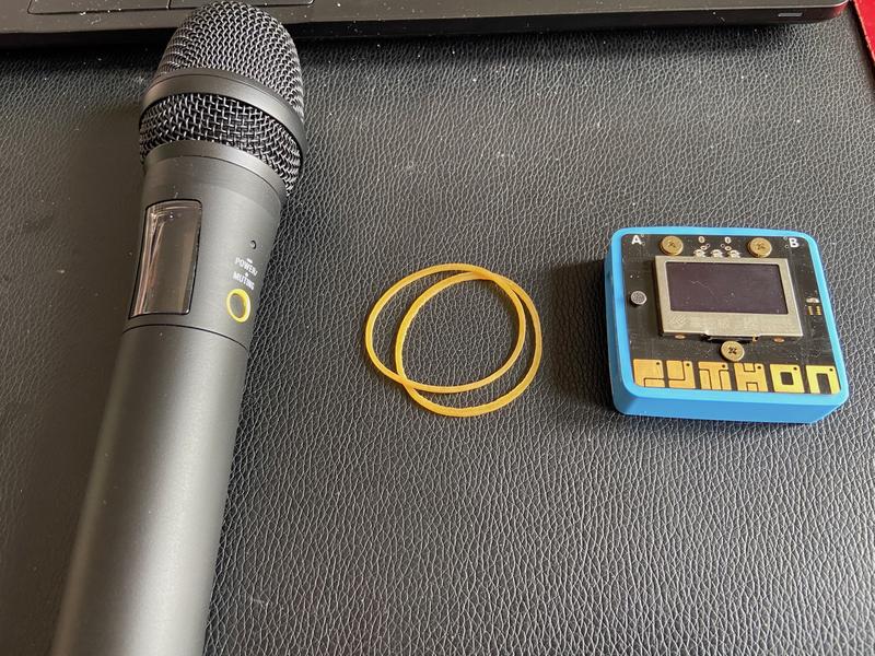

二、器材准备
掌控板一块,橡皮筋二根,话筒一个

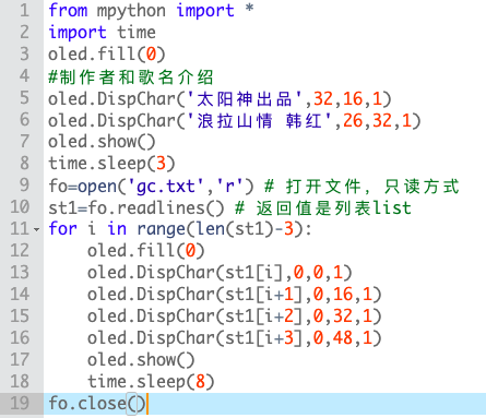

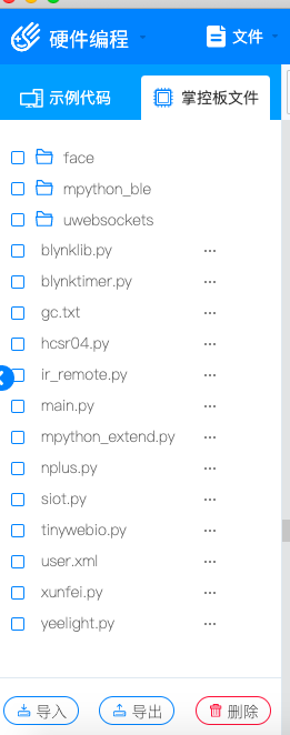

1.准备工作,把gc.txt文件导入到掌控板中
2.这是一个利用了掌控板oled屏的程序,相对来说,比较简单。
a.用到了python中的file方法,来打开歌词和读取歌词
b.用oled.DispChar(str, x,y)来显示歌词
c.用for循环来控制歌词内容的显示
d.用time.sleep(i)来控制显示的时间(要跟唱歌进度一致)
3.完整代码如下:
