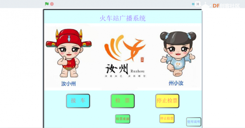

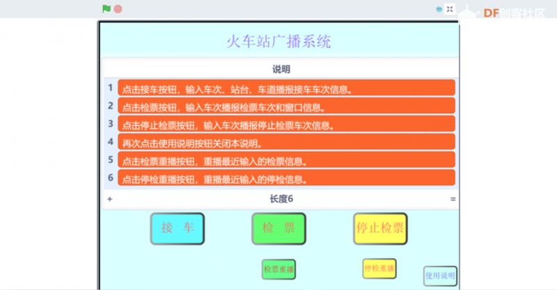

1、程序界面

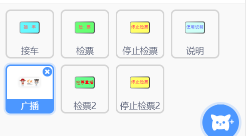

2、全部角色
3、变量和列表

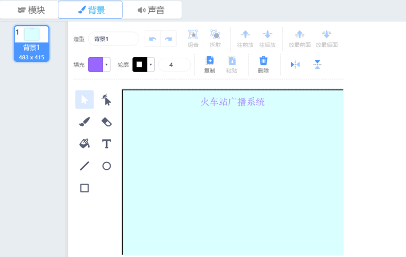

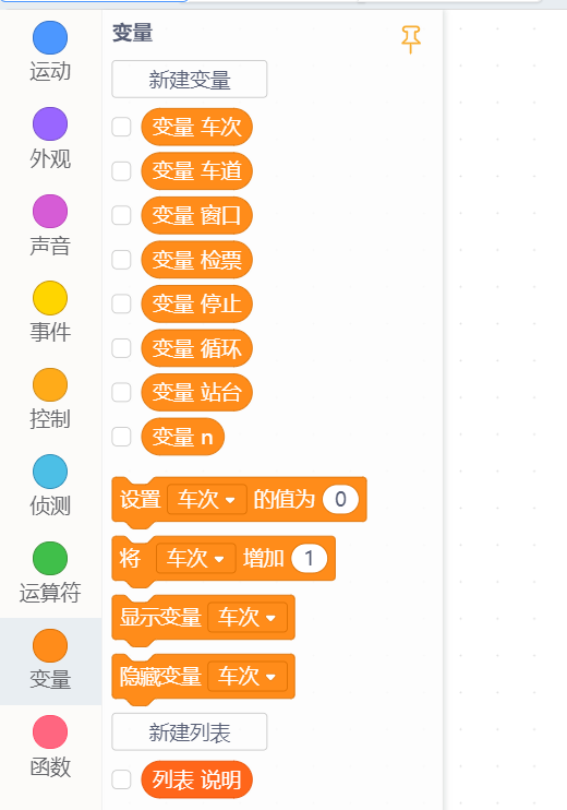

4、背景
5、使用说明

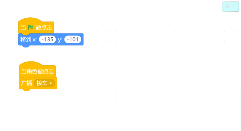

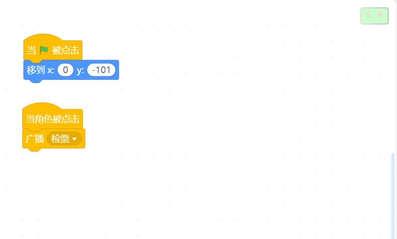

6、接车-检票-停止检票按钮

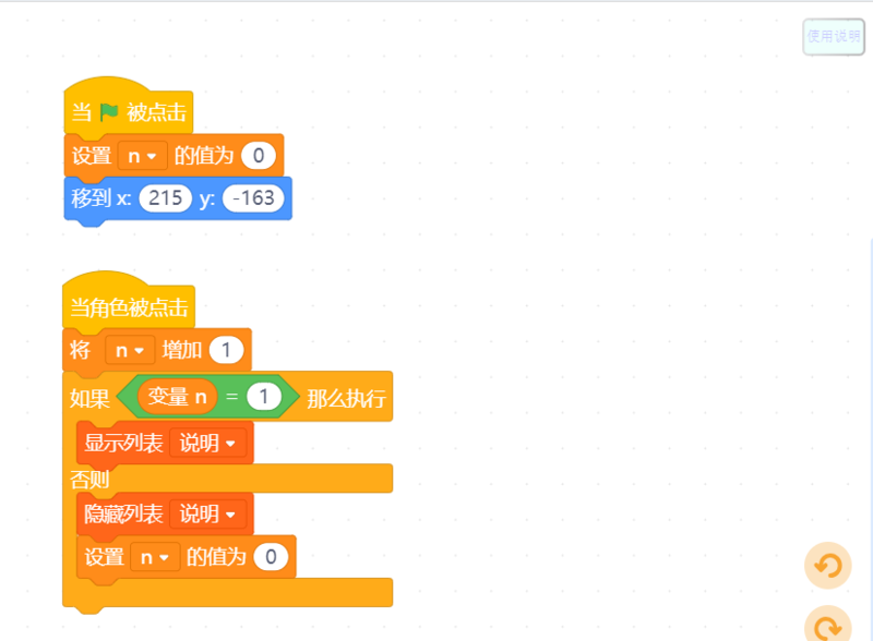

初始定位,点击发送消息。
7、广播角色

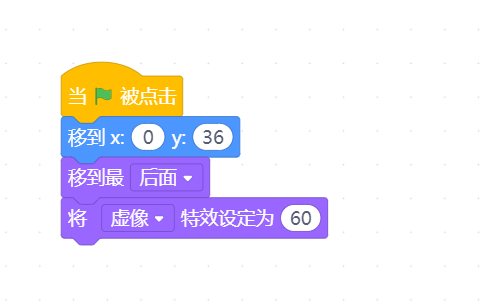

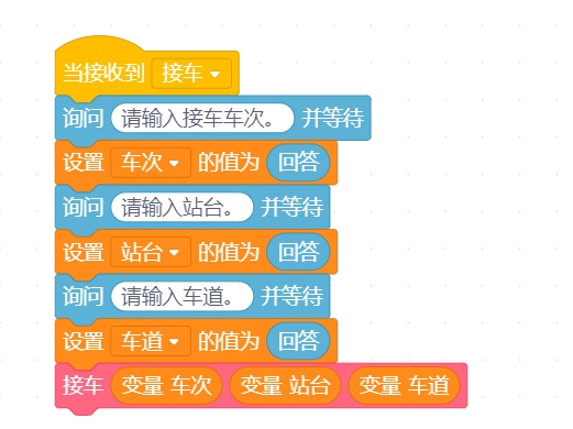

初始化,定位,虚化。

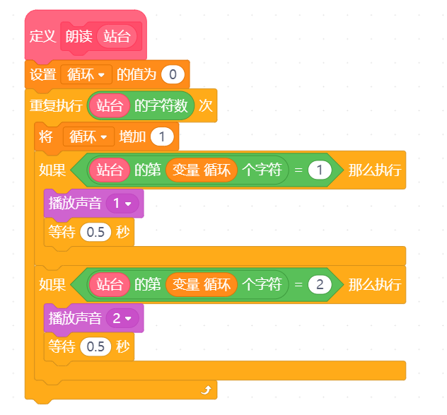

接收到接车消息,询问车次、站台、车道信息,存入相应变量,然后执行自定义积木,播报工作人员接车信息。

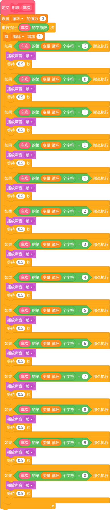

自定义积木,接车,有车次、站台、车道三个参数。
这个积木是整个程序的核心内容。

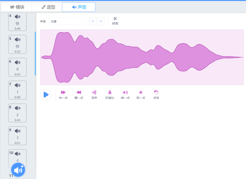

播报录入的提示音,特别是提取车次中的字母和数字分别读出,为了读出数字,使用了一个变量--循环。
分段说明:
a读出车次字母和数字
b读出站台
c读出车道
方法可以减少对网络AI语音合成的依赖,完成数字语音播报。火车站的播报车次部分语音也是不很连续,好像也是这种处理方式。

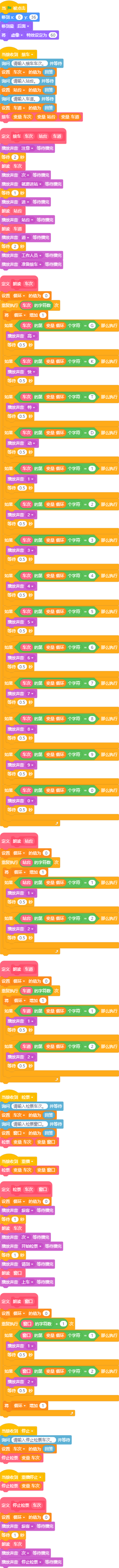

录音
检票和停止检票积木程序相似,本角色全部脚本如下(感谢陈老师优化建议)。

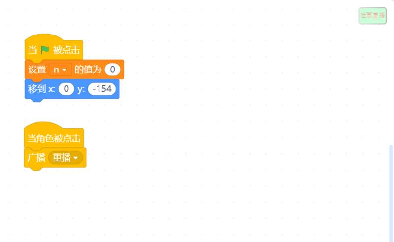

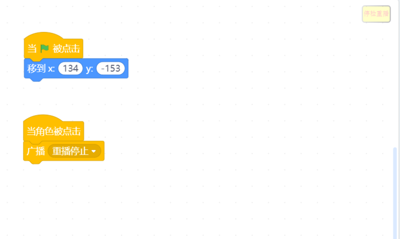

8、重播检票和重播停止按钮
发送消息,再次播报最近输入保存在变量中的信息,无需重复输入。
接收消息并播报程序在上面广播角色中了。
到此,完成整个程序。
