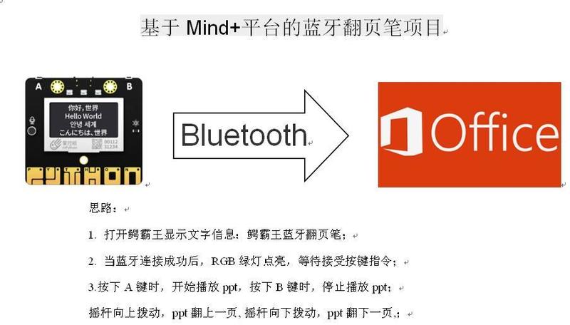

二、【思路】
1.当掌控板与WIN10之间的蓝牙配对成功,控制PPT幻灯片播放状态

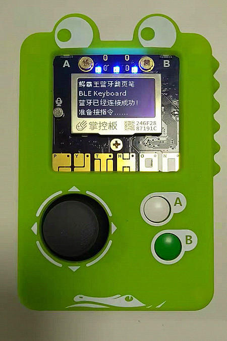

2.打开鳄霸王显示文字信息:鳄霸王蓝牙翻页笔,
3. 当蓝牙连接成功后,RGB绿灯点亮,等待接受按键指令,
4.按下A键时,开始播放ppt,按下B键时,停止播放ppt
5.摇杆向上拨动,ppt翻上一页, 摇杆向下拨动,ppt翻下一页,

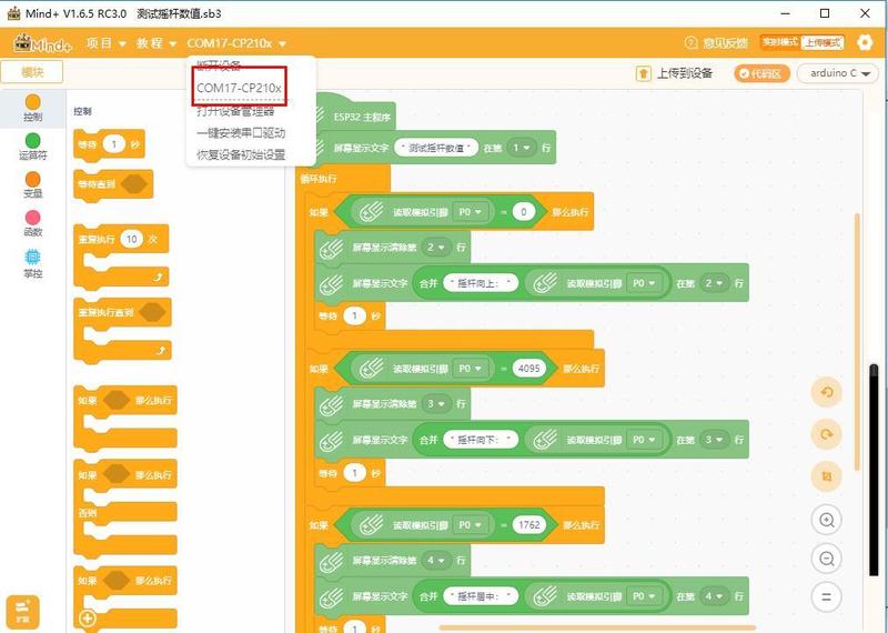

三、【测试数据】

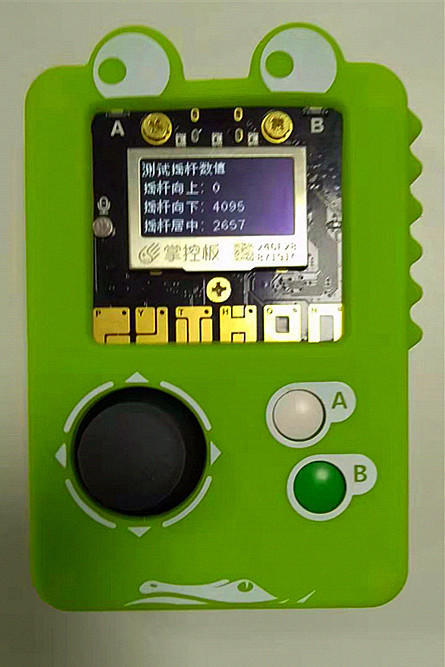

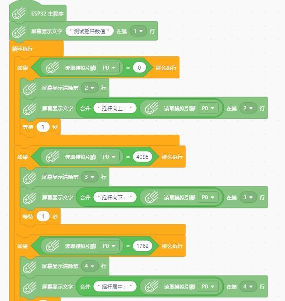

鳄霸王的摇杆上下连接掌控板P0口,左右连接P1口,现在对数据进行测试。

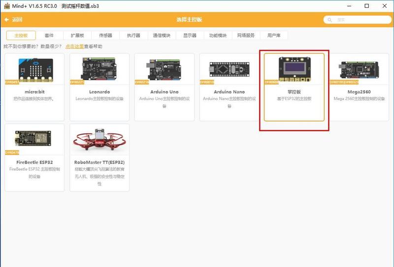

1.打开Mind+v1.6.5,连接设备COM17;.

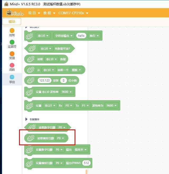

2.左下角点击扩展添加主控板:掌控板;
3.点左侧掌控模块,找到引脚操作指令;
4.测试摇杆的程序
5.测试摇杆的数值

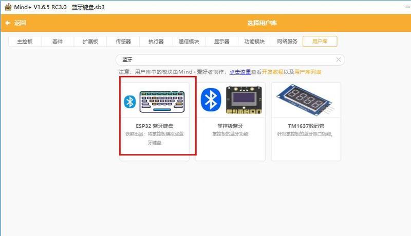

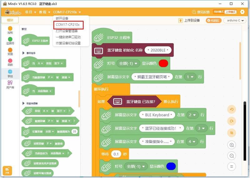

2.左下角点击扩展添加主控板:掌控板;

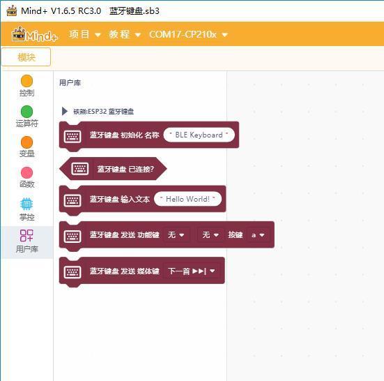

用户库:输入蓝牙,添加蓝牙键盘模块;
3.点左侧用户库模块,找到ESP32蓝牙相关指令;

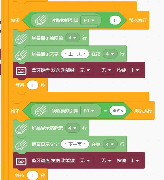

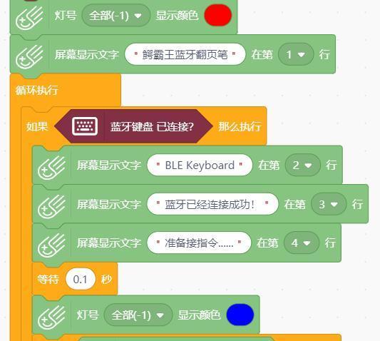

4.编写程序
如果蓝牙配对失败,掌控板rgb显示红灯;
如果蓝牙配对成功,掌控板rgb显示蓝灯;
如果收到掌控板A键发送的蓝牙数据;发出蓝牙键盘F5指令;
如果收到掌控板B键发送的蓝牙数据;发出蓝牙键盘ESC指令;
如果收向上拨动摇杆的蓝牙数据;发出蓝牙键盘方向向上指令;
如果收向下拨动摇杆的蓝牙数据;发出蓝牙键盘方向向下指令;

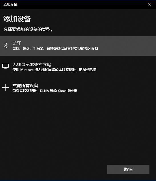

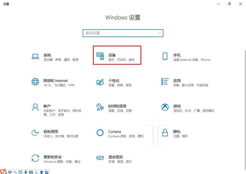

五、【蓝牙连接】
通过编写程序已经将掌控板模拟成了蓝牙键盘,我们需要将掌控板和电脑进行配对,这样控制PPT的播放。
以 Windows 10 系统为例,其他系统类似。

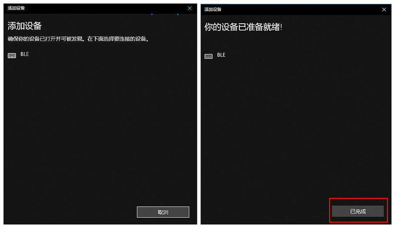

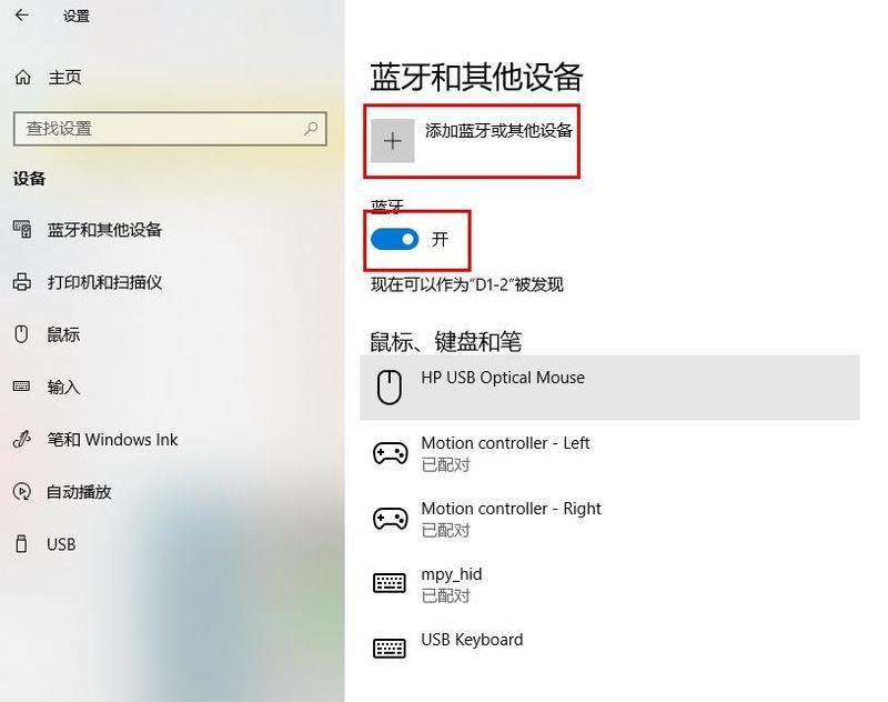

1.进入Windows设置,找到添加蓝牙设备,蓝牙和其他设备。
2.打开蓝牙按钮,点击最上面的“+”号,准备添加蓝牙设备。
3.进入添加设备界面,搜寻蓝牙设备,添加蓝牙的类型
4.如果连接成功,掌控板rgb灯,由红灯变为蓝灯,等待掌控板发出指令…
