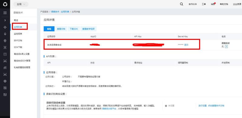

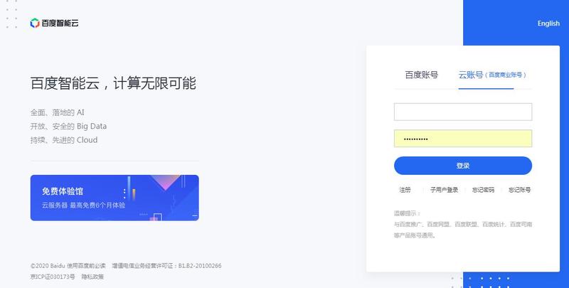

1、通过账号密码登陆:http://cloud.baidu.com/,获取语音技术的API Key和Secret Key。

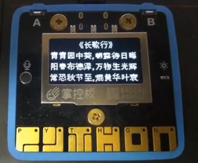

2、当按下掌控板A键,开始播放古诗词《长歌行》.
3、当按下掌控板B键,重新播放古诗词《长歌行》.

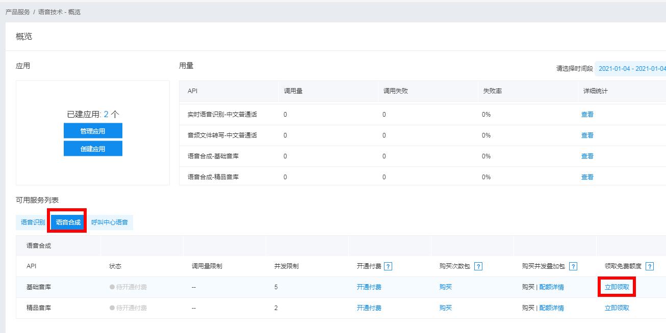

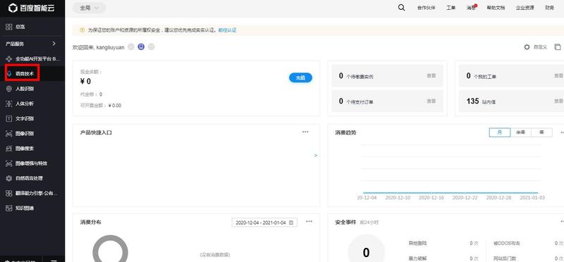

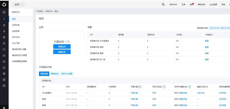

四、 百度语音合成
1.搭建百度AI开放平台
登录https://ai.baidu.com 平台,
2.在产品服务中,选择语音技术,创建古诗词语音合成。获取API 和Secret
3.语音技术服务产品中,找到语音合成选项,开通基础音库

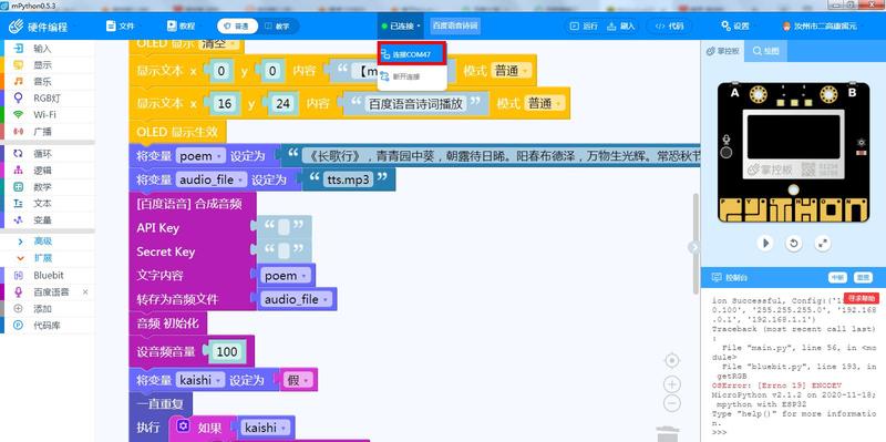

1、连接串口,通过数据线连接掌控板和计算机

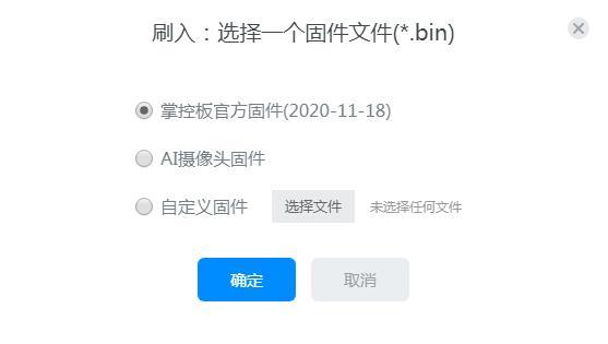

2、烧录固件,将掌控板固件升级为2020-11-18,

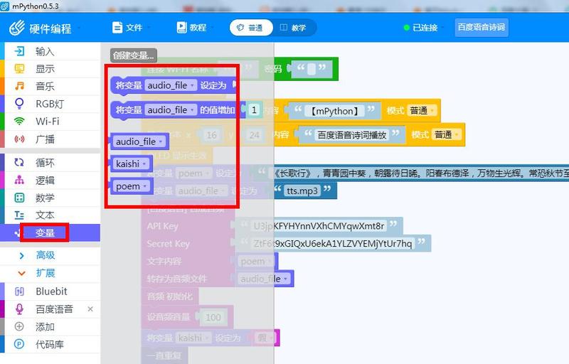

3、添加模块,通过百度语音、wifi 、变量、显示、输入等模块编写代码 。

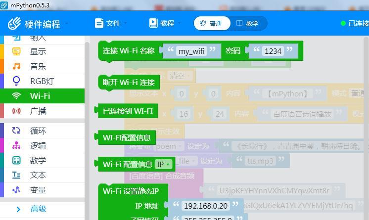

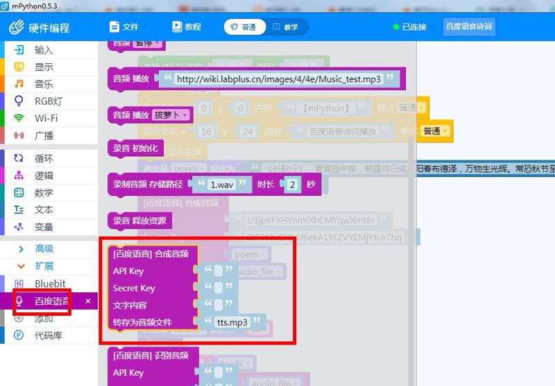

在mPython软件的wifi模块中添加指令:连接wifi指令

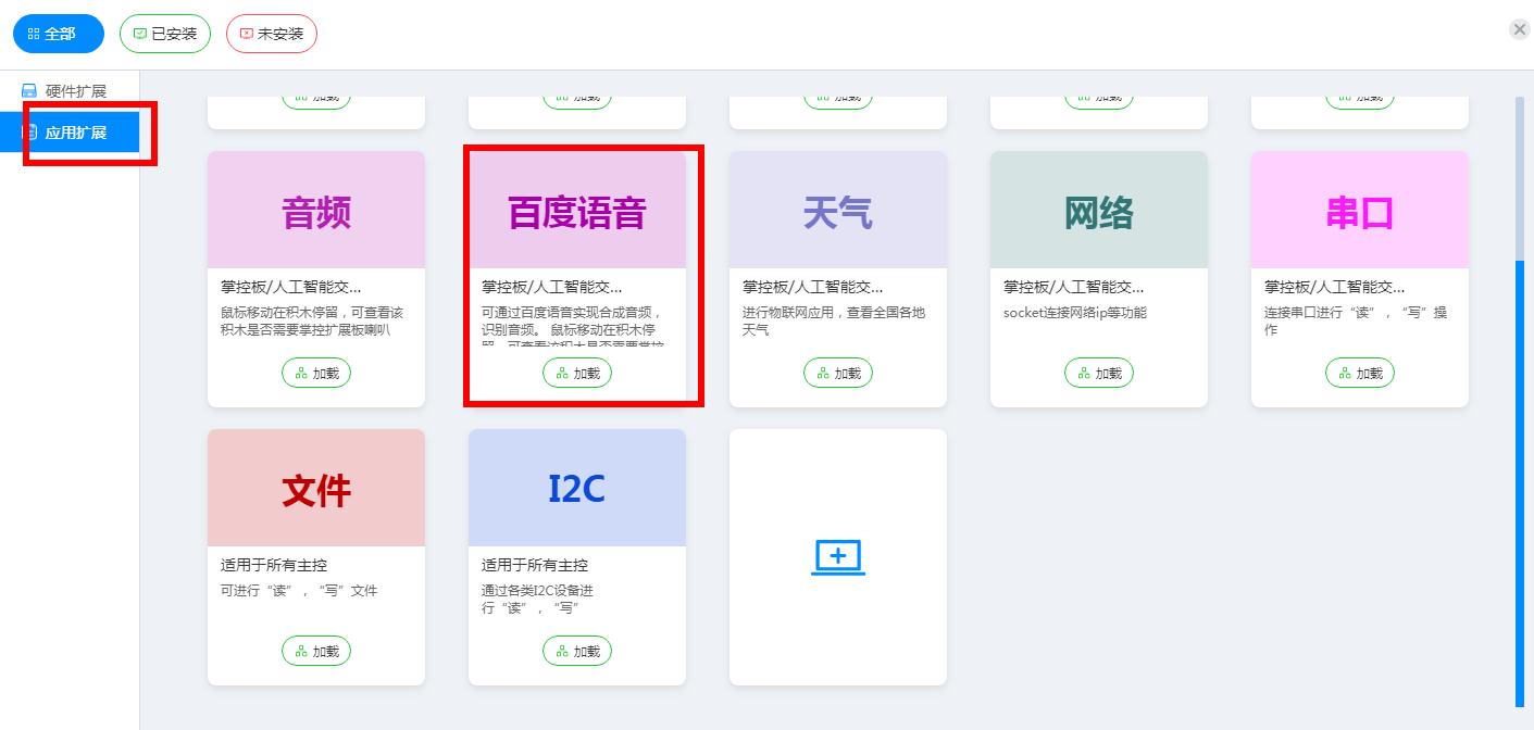

在mPython软件的应用扩展模块中添加指令:百度语音
在mPython软件的百度语音中添加语音合成指令。
在mPython软件的变量模块中添加变量 kaishi  poem  aduio。

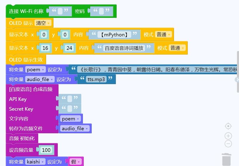

六、编写程序:
1.在编程区中,添加wifi指令,输入账号和密码
在百度语音合成模块中添加音频指令,将应用的API Key和Secret Key复制到指令里对应位置,
填写要合成语音的文本内容,以及保存到本地的音频文件名,必须是mp3文件。

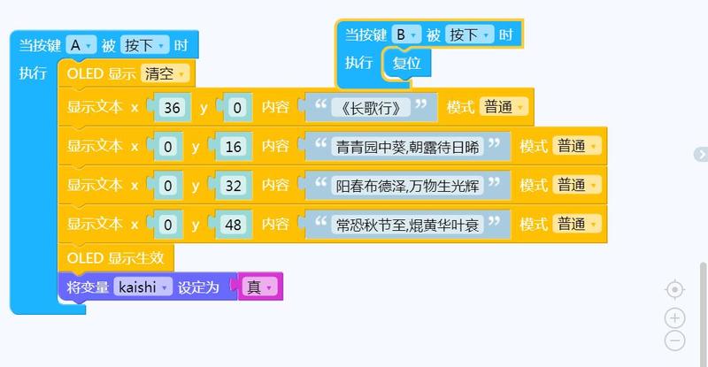

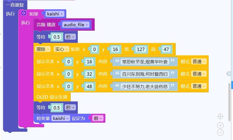

2、当按下掌控板A键,开始播放古诗词,当按下掌控板B键,重新播放,
3、刷入运行,刷入掌控板前,对代码进行调试代码,功能实现后刷入 掌控板。
