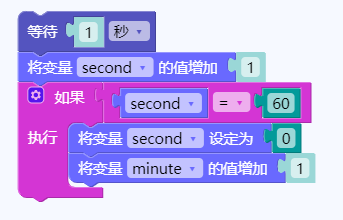

1. 定义三个变量时(hour)、分(minute)、秒(second)分别用来记录当前时间的时分秒数目。这三个变量定义初始的时间,如若修改时间,则修改这三个变量的值。

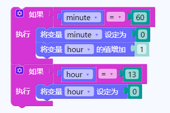

2. 每隔1秒钟,就将当前秒数second增加1。如果当前秒数等于60,表示已经满1分钟,则将秒数重新设置为0,从新开始计算,并且分数minute增加1.
2. 同样地,分数minute不断累积,如果分数累积等于60,则将当前分数设置成0,从新开始计数,并且小时数hout累加1。当小时数hour等于13时,将小时数hour设置为0,重新计数。

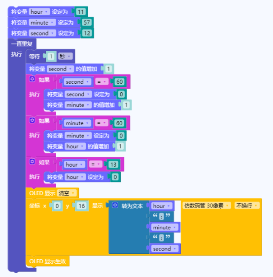

3. 数据处理完成后,使用仿数码管30像素的形式在掌控板屏幕中间显示当前时间,格式为时:分:秒。
注意:使用掌控板OLED显示屏显示时间时,注意时分秒之间的格式拼接。
4. 完整代码
这样子,我们就完成一个简单的数码管时钟了。但是,程序中使用等待1秒来进行时间的累积是不准确的,我们应该如何修改程序才能使时钟更加准确呢?记得看我的下一篇文章哦。
