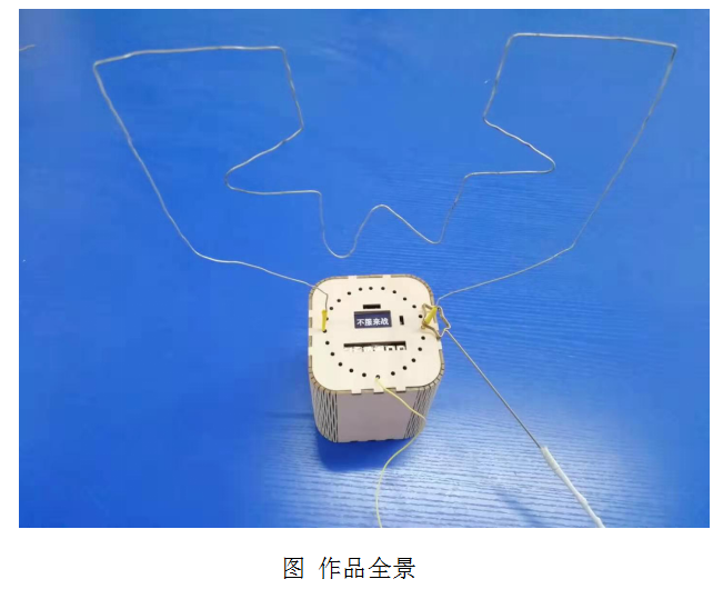

本项目我们就来制作这样一个穿越火线项目。我们先来看视频演示。
二、器材清单
·掌控板(含扩展板)  x1
·电流传感器  x1
·铁丝  x1
·木板底座  x1
·1K欧姆电阻  x1
·杜邦线  若干

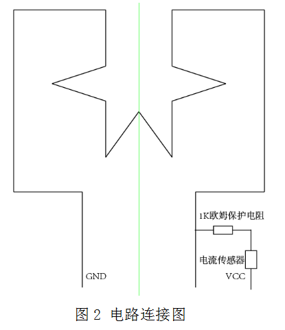

三、电路接线图

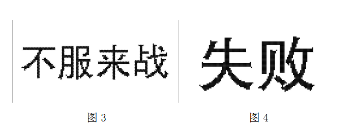

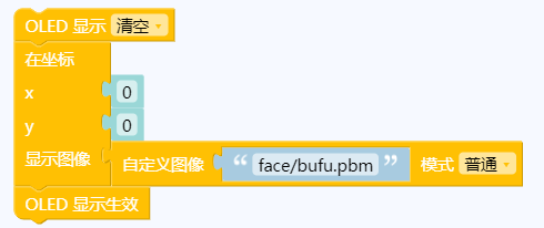

1.上传OLED屏显示图片到掌控板。
   注意:下面两张“不服来战”和“失败”提示图,是pbm格式的。
PS制作128*64像素的位图,存储为pbm格式,然后上传到掌控板中。
2. 正常情况下,掌控板屏幕显示“不服来战”字样,吸引玩家前来挑战。

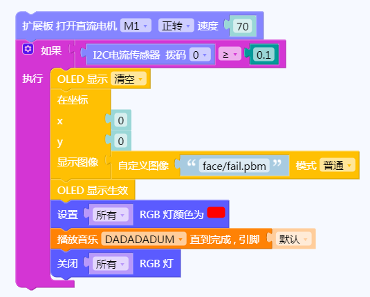

2. 穿越火线的导轨供电是通过扩展板掌控宝M1接口来供电的,因此,需要通过扩展板打开直流电机M1进行供电。

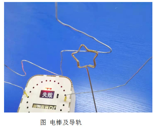

如果,玩家移动电棒绕导轨的过程中碰到轨道,则电流传感器数值会大于0.1,马上显示“失败”字样。同时,设置掌控板板载RGB灯为红色,并播放音乐直到完成。
音乐播放结束后,马上关闭所有RGB灯,开始新的一轮检测。
3. 完整代码如下图所示
