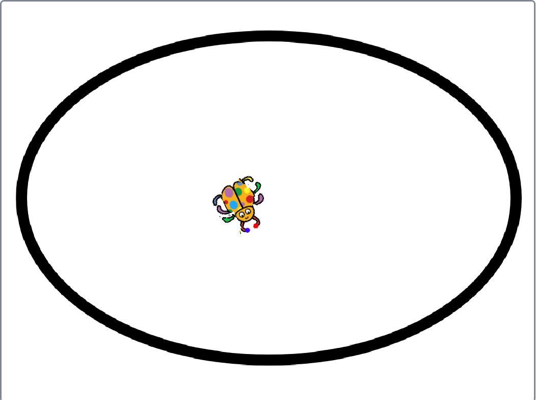

舞台上有一条加粗的环形黑线,瓢虫能自动沿着黑线前进。当瓢虫触碰到黑线时,还能发出声音。
黑线需要自己绘制,瓢虫可使用角色库中的图案。

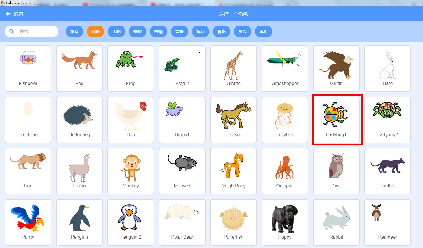

1、添加角色Ladybug1

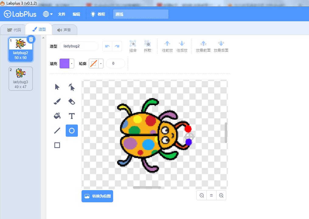

2.调整角色大小
将瓢虫转换矢量图,选择工具调整瓢虫的 大小。在标量图界面,绘制瓢虫的红、蓝触角。

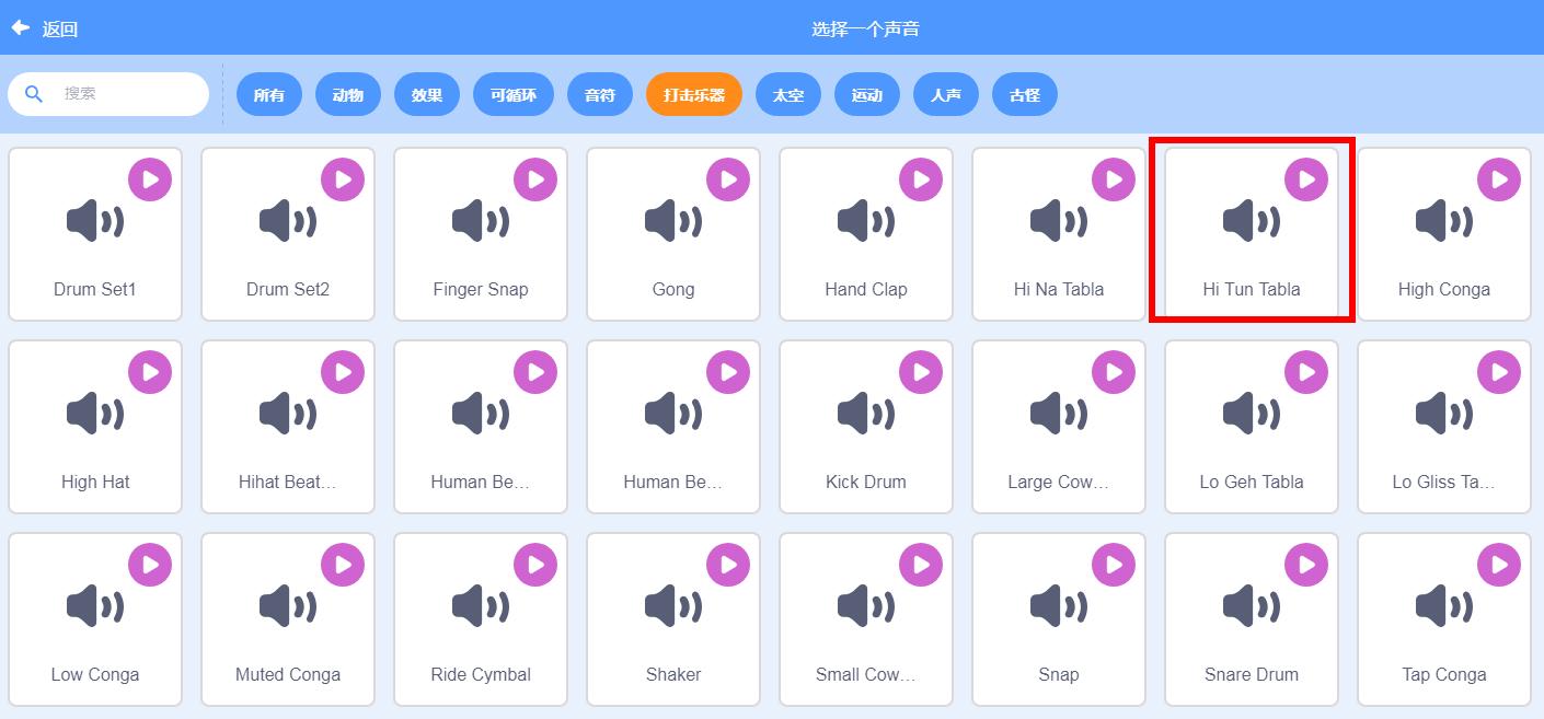

4.添加碰撞声音

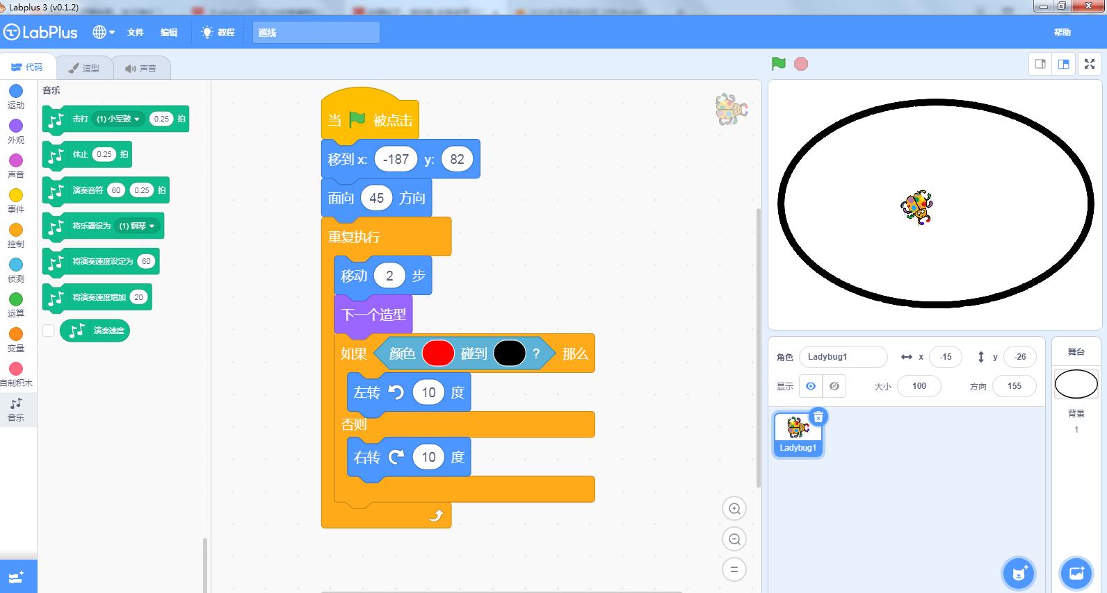

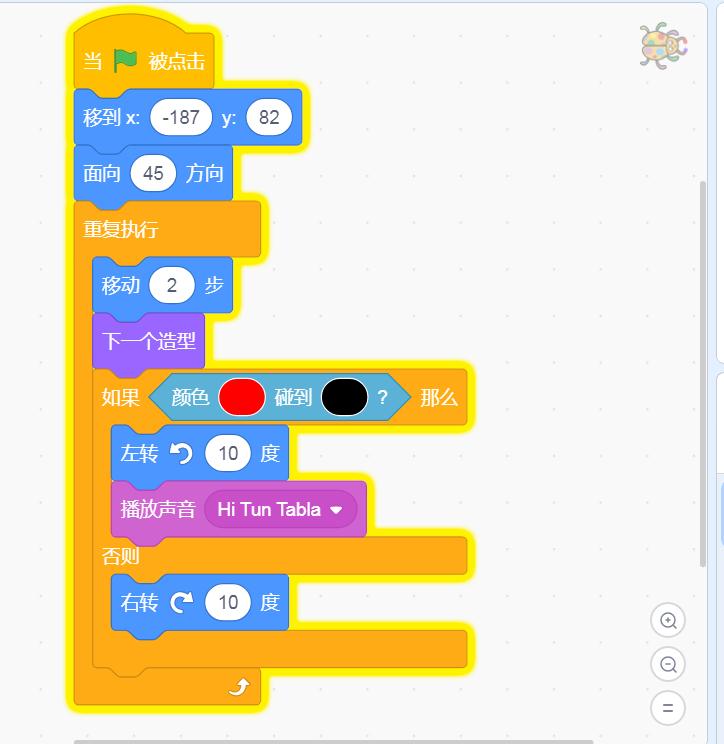

当点击小绿旗时,瓢虫初始位置(-187,82),面向右边开始运动,如果瓢虫碰到黑线时,瓢虫向左运动15度,否则,向右运动15度,当点击停止按键,运动结束。
