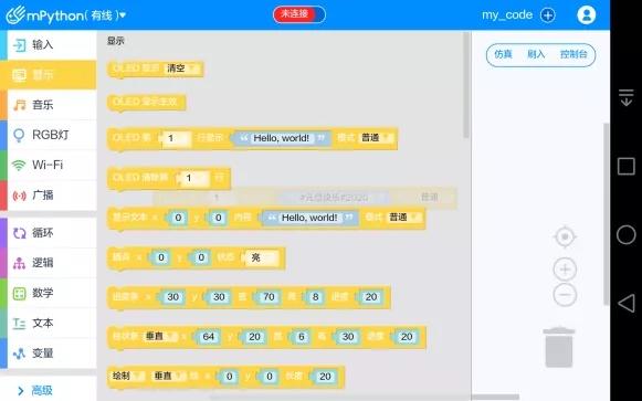

二、操作界面介绍

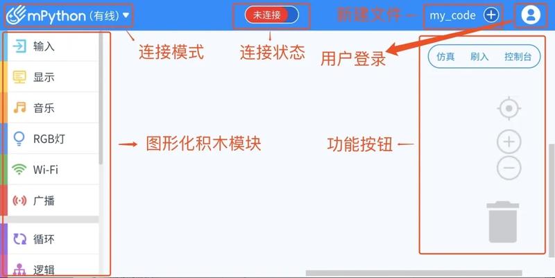

主界面功能图标

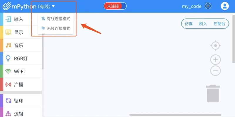

   【连接模式】:有线连接和无线连接;

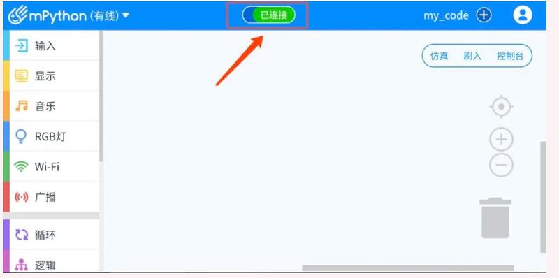

   【连接状态】:红色显示未连接,绿色显示已连接;

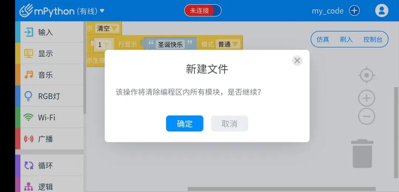

   [新建文件]:点击图片,新建文件;

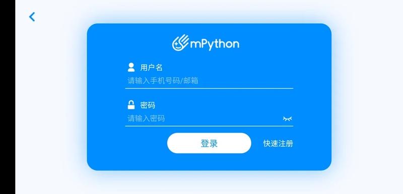

【用户登录】:已注册用户登录后可直接调用已经保存的代码;

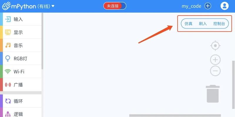

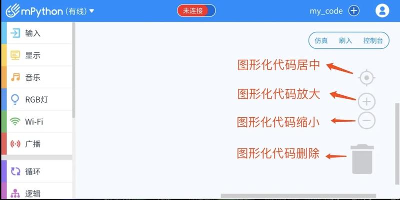

   【功能按钮】-仿真、刷入、控制台

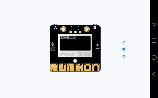

仿真→在没有掌控板的情况下进行图形化效果模拟。
刷入→将图形化代码刷入掌控板执行。

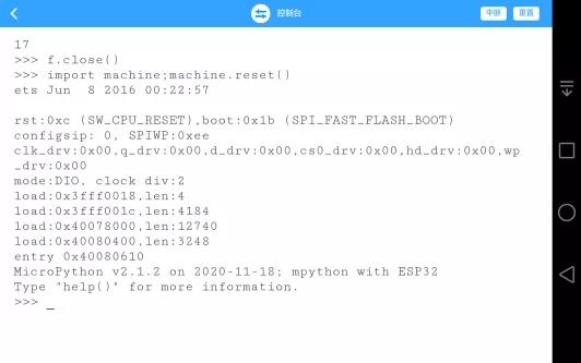

控制台→查看掌控板串口输出信息。
   【功能按钮】-居中、放大、缩小、删除

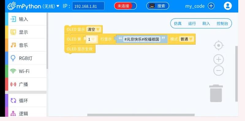

【图形化积木模块区域】:可随心拖动您需要的积木模块来进行图形化编程;
三、有线连接模式

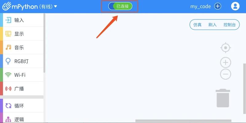

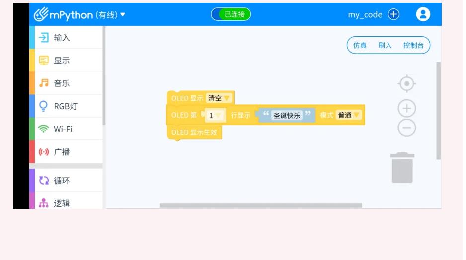

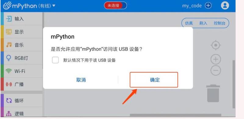

1.使用otg转接头连接手机和掌控板,对弹出的usb授权进行允许,将自动连接掌控板,红色未连接的会切换为绿色已连接。
2.连接成功,在左边图形化积木模块区域拖动您需要的积木模块,完成您需要编写的图形化代码,点击刷入,查看效果;

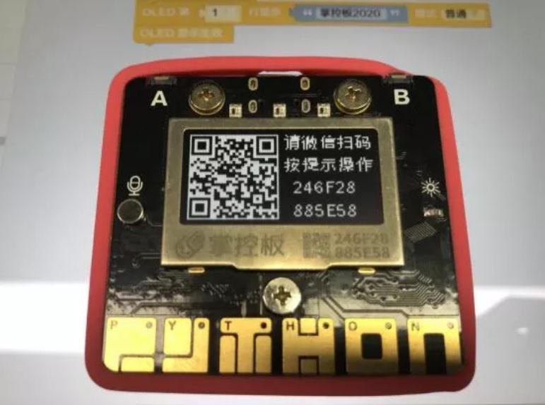

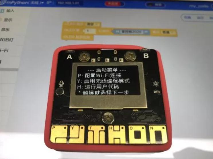

2.在掌控板重启时,长按B键,进入启动菜单;
3.根据菜单提示,按触摸键P,进入二维码配置界面;
4.如已经配置过wi-fi信息,可以选择触摸键Y,使用之前的wi-fi配置;

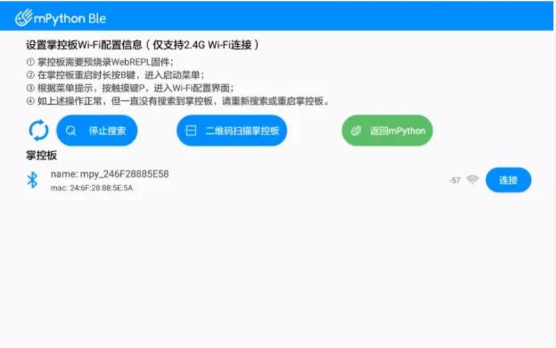

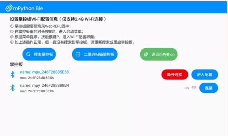

5.mPython软件切换至无线连接模式,点击搜索按钮进入搜索掌控板界面;
6.mPython进入搜索掌控板界面;
   界面功能如下:
搜索掌控板按钮→搜索出附近所有进入wi-fi配置的掌控板;
二维码扫描按钮→搜索出特定二维码的掌控板;
返回mPython按钮→返回图形化编程界面;
连接按钮→连接掌控板;
断开连接按钮→断开掌控板;
进入配置按钮→进入掌控板wi-fi配置界面。

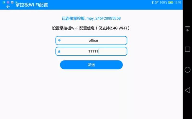

7.mPython进入掌控板wi-fi信息界面;
配置掌控板wi-fi信息,输入周围wifi名称和密码,仅支持2.4G wi-fi。
发送配置信息后,掌控板会自动重启进入无线编程模式。如果配置信息有误,掌控板将重新进二维码配置界面。

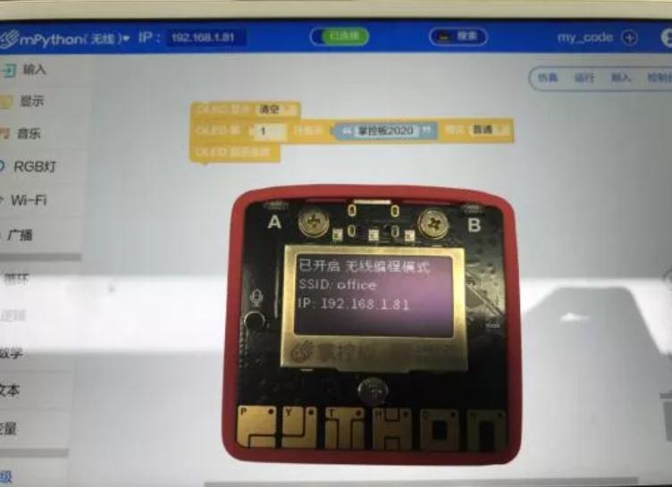

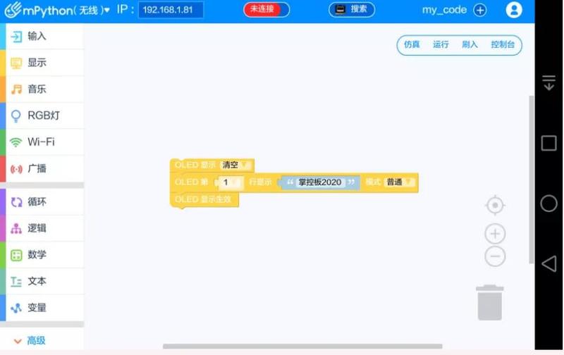

8.查看掌控板上面IP地址;
配置完成,在左边图形化积木模块区域拖动您需要的积木模块,完成您需要编写的图形化代码,点击运行可以查看效果,点击刷入将会把代码刷入掌控板。
